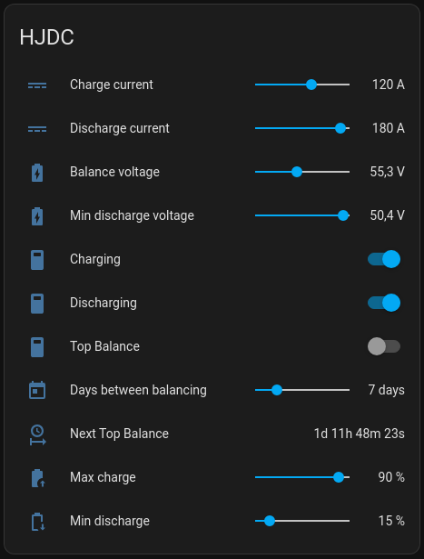

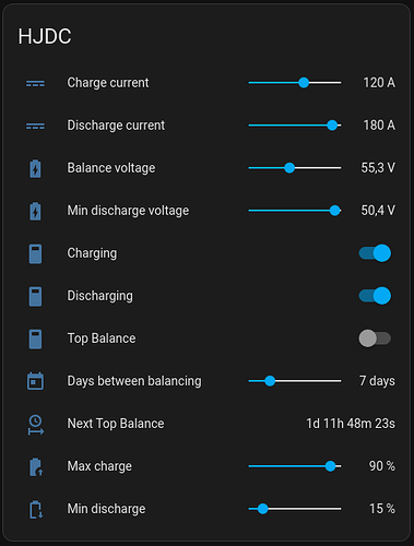

- Es kann eingestellt werden, aller wie viel Tage die Batterie ein Top-Balacing ausführen soll. Dazwischen wird sie nur auf einstellbare Prozent (Bsp. 90%) geladen. Nur zum balancen wird die Spannung erhöht und fast zu 100% geladen. Denn auch wenn die Batterie nur zu 3.46V pro Zelle geladen wird, bedeutet dies schon etwa 99%. Es wird also vermeiden, dass dies täglich geschieht. Das sollte die Lebensdauer der Batterie erhöhen. Aus meinen Erfahrungen sollte mit gut eingestellten Werten (unnötiges Balancen wird verhindert) ein wöchentliches Balancen ausreichend sein.
- Es kann eingestellt werden, bis wie viel Prozent (Bsp. 15%) die Batterie minimal entladen werden darf.
- Stufenlose Reduzierung der Lade- und Entladeleistung (sogar bis 0A) , wenn: - Batterie zu kalt - Batterie zu warm - BMS zu warm - Einzelne Zelle zu hohe Spannung - Einzelne Zelle zu niedrige Spannung Damit wird verhindert, dass das BMS beim laden oder entladen aufgrund von Grenzwerten komplett abschaltet. Bevor irgendwelche Grenzwerte des BMS erreicht werden, wird die Leistung schon reduziert. Die Grenzwerte werden von den Einstellungen des BMS gelesen und verwendet.
- Die maximale Lade und Entladeleistung kann eingestellt und jederzeit in Home Assistant modifiziert werden.
- Auch Laden und Entladen kann man aus und wieder einschalten, ohne es im BMS zu deaktivieren, indem der Controller dem Wechselrichter sagt, dass er nicht laden oder entladen soll.

Empfohlene Werte:
Nach wochenlangen Tests empfehle ich für 16 Zellen die Ladespannung auf 55.3V (3.456 V/Zelle) zu stellen. Dies ist nötig, um die überhaupt einen Drift der Zellen feststellen zu können.
Die "Start Balance Volt.(V)" im BMS sollte auf 3.45V gestellt werden. Somit wird überhaupt nur gebalanced, wenn die Batterie schon nahezu 100% geladen ist.
Unnötiges balancen bei Spannungen, die darunter stattfinden aufgrund von unterschiedlichen internen Widerständen der Batterie oder Verkabelungen, werden somit vermieden.
Die "Balance Trig. Volt.(V)" kann man auf den minimal Wert 0.003 V stellen. Denn der Controller beendet das Balancen schon, wenn über 1 Minute lang das Delta ≦ 0.005 V ist.
Dies ist nützlich um dauerhaft zu balancen und nicht immer nur zu warten bis eine Zelle mal wieder über 0.005 V ist.
Zudem muss die höchste Zelle über der "Start Balance Volt.(V)" sein und der Ladestrom unterhalb von 2A.
Dann entscheidet der Controller das die Zellen ausreichend gebalanced sind und führt das nächste Balancen erst wieder nach Tagen (einstellbar) aus.

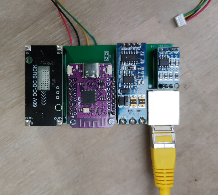

Platine:
Ich habe ein paar Testplatinen herstellen lassen um alle Komponenten vernünftig zu verbinden so das nur ein 4 pin Stecker zum BMS und ein LAN Kabel zum Deye führt.

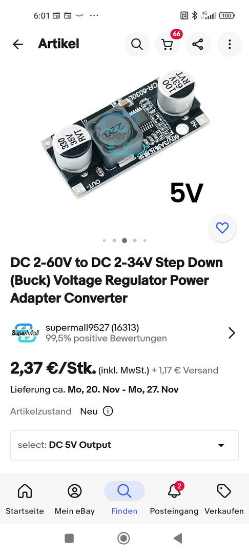

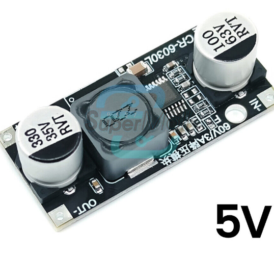

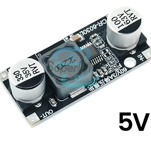

Eine zusätzliche Stromversorgung ist nicht notwendig, der Controller wird vom BMS mittels 60V/5V DC/DC Wandler versorgt.
Verwendet wird ein Wemos Esp32 S2 Mini. Denn dieser hat einen geringeren Stromverbrauch als ein Standard Esp32 Dev01 Bord.
Jedoch kann die Software auch mit einem normalen Esp32 Dev01 verwendet werden. Nur die Pins müssten umkonfiguriert werden.
Die Platine ist nicht zwingend notwendig und man könnte es auch selbst auf einer Lochrasterplatine nachlöten.

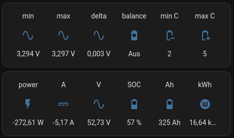

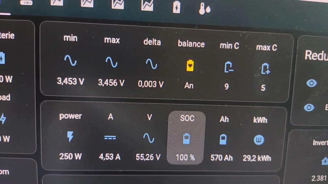

Hier ein Video vom Top-Balancing nach 5 Tagen täglichen laden bis nur 90% und entladen bis 30%.
Top Balancing wird beendet wenn für länger als 1 Minute folgende 3 Bedingungen zutreffen.
- max Zelle > 3.45V
- Ladestrom kleiner 2A
- Delta der Zellen nicht grösser als 0.005
Danach wird wieder für mehrere Tage nur bis 90% (einstellbar) geladen.
