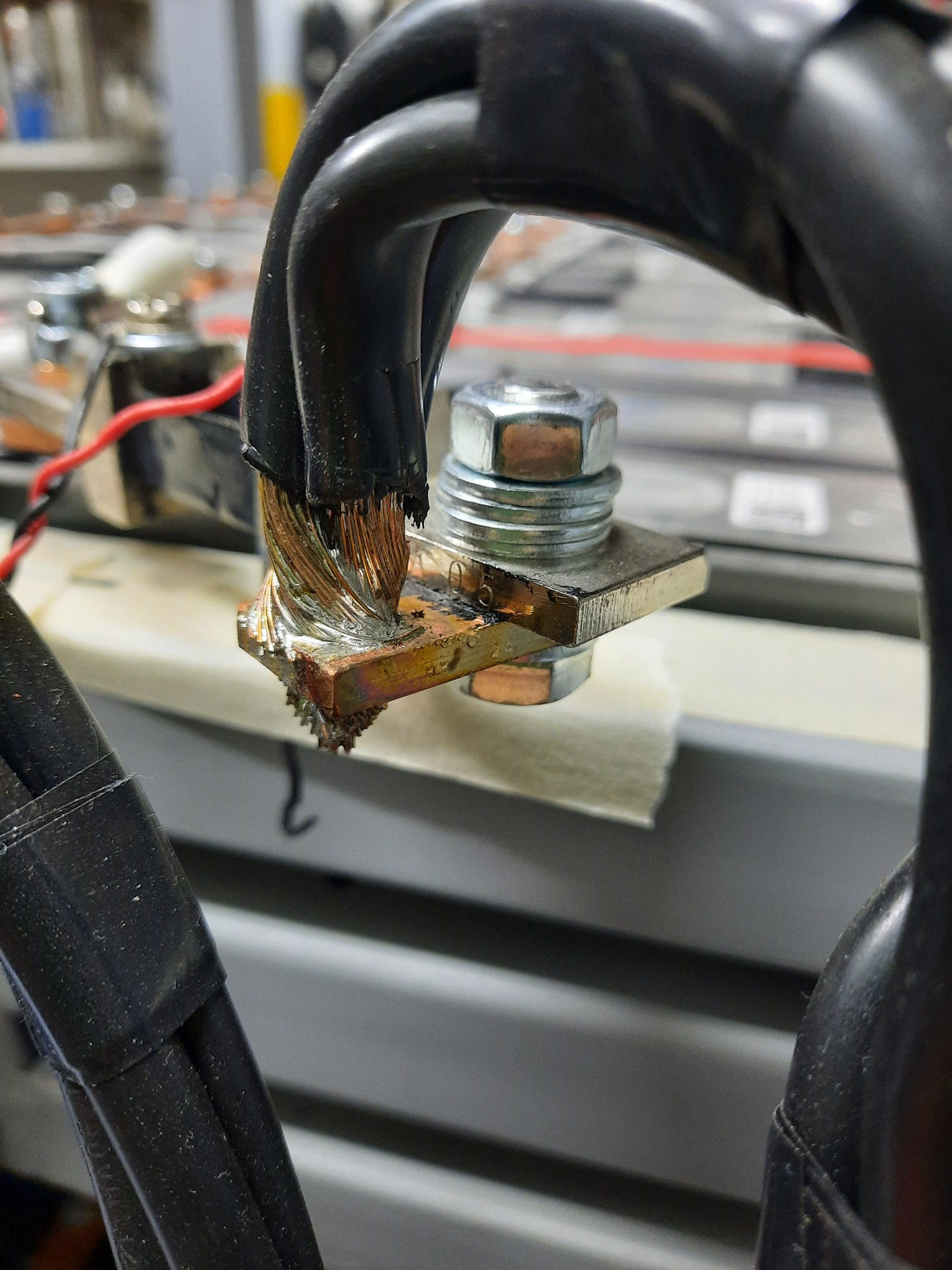

Vielleicht wäre es mal an der Zeit eine Aufklärung zur Sicherheit zum dem Eigenbau Akku zu machen, den so wie hier den Eindruck habe unterschätzen das viele und denken das ganze ist ein Legokasten den ich schnell mal zusammen schrauben ein paar Kabel dran und schon passt das. Nur sind sie sich nicht im klaren, dass das Lebensgefährlich sein kann wenn das nicht richtig gemacht worden ist. Das nächste ist auch noch, jeder will immer noch mehr und größere Akkukapazität bauen und das man da auch entsprechende PV Leistung dazu braucht vergessen die meisten.
Vielleicht können mal hier die Profis die auch wirklich davon Ahnung habe mal eine paar Punkte anführen was die Gefahren angeht und generell auf was man aufpassen und beachten muss wenn man so was bauen möchte. Sonst wird das nur eine Frage der Zeit sein bist dann mal was passiert und da wollen wir hier alle nicht, dass wer oder was schaden nimmt.
Ich bin keiner der Übervorsichtig ist oder auch den Teufel an die Wand mahlen möchte, aber ich habe einfach schon zu viel gesehen wie schnell was sein kann und dann ist es zu Spät zu sagen hätte ich das gewusst, dann hätte ich das anders gemacht oder gar nicht.
Eines der Wichtigsten Dinge ist das verpressen der Kabelschuhe.
Fehlerquellen sind oftmals:
Der Kabelquerschnitt nicht wirklich dem entspricht was drauf steht, zumindest bei vielen günstigen Ebay angeboten. Dann wird der Kabelschuh nicht wirklich 100% sicher verpresst.
Kabelschuhe entsprechen auch oftmals nicht den Anforderungen ( Innendurchmesser zu groß oder Aussendurchmesser zu klein, dann wird zu schwach verpresst )
Presszangenprofil passt nicht zu den Kabelschuhen
Kabelschuhe müssen 2 mal verpresst werden, also 2 Pressungen neben einander. Das wissen viele nicht und machen nur eine Pressung.
Brandlast reduzieren, keine Holzkiste, nichts brennbares in der näheren Umgebung.
Verkabelung ausreichend dimensioniert und vor Kurzschluss gesichert.
Auf dem Zellgehäuse liegt der Pluspol, deshalb gehört da noch eine Isolierung zwischen die Zellen
Den kompletten Speicher vor Kurzschluss sichern
Sicherrung einbauen
Hochwertiges BMS verwenden um ein Ausfall zu sichern.
BMS mit Kommunikation verwenden
Isoliertes Werkzeug beim Installieren verwenden
Nach dem Bau des Speichers unter Last nach Wärmequellen suchen, geht mit eine Wärmebildkamera am besten

Löten gehört nicht zu dem fachgerechten Verbindungstechniken bei Hochstromanwendungen. Da können Übergangswiderstand auftreten die normales Lötzinn schmelzen laden wenn genügend Strom fließt und die Kühlung schlecht ist.
Ich hab bei mir am 15Kw Akku 70-Quadrat Kabel. Das geht nur mit verpressen. Eine hydraulische Presseanzange kostet in der e-bucht kein 40Euro. Dazu noch vernünftige kabelschuhe mit ausreichender wandstärke und kabelpressen ist einfacher und sicherer als löten.

Schraubverbindungen gehören gesicher und das NICHT mit einem Sprengring oder einer Zahnscheibe, das hat man mal gemacht bis aufgekommen ist dass das so wirksam ist wie eine Beilagscheibe, nämlich gar nicht.
Mitlerweile gibt es da spezielle Scheiben die auch wirklich das machen was sie tun sollen, oder man Kontert eben und/oder verwendet Schraubensicherungslack.
Jede Verbindungs- Übergangsstelle ist eine zu viel und dazu zählt auch eine Zinnschicht von einem Kabelschuh, die stellt nämlich auch einen kleinen Widerstand dar. Im Baumarkt krigt man aber meistens nur die Verzinnten.
Spezifische Widerstand von Kupfer ist 0,017 von Zinn 0,109Ohm*mm²/m
Ist nicht viel aber bekanntlich macht Kleinvieh auch Mist -> man hat Kupfer(kabel) - Zinn-Kupfer-Zinn(Kabelschuh) - Zinn-Kupfer-Zinn(Kabelschuh) - Kupfer(kabel) und wenn man da dazwischen noch an Kupfer Sammelschiene oder sonst was hat noch mal Kupfer.

Und wenn dann 100-200A anliegen hast du Feuerwerk im Keller.bei mir hatte es letztes Jahr ja auch schon 1x gekokelt
Da hatte ich die Verschraubung am Shunt nicht gut gemacht. Zu locker und mit U-Scheiben zwischen Shunt und Kabelschuh. Ist bei rund 70°C dann schon ordentlich heiß geworden.
Seitdem pass ich bei sowas auch extrem auf, gerade was Übergangswiderstände anbelangt.
