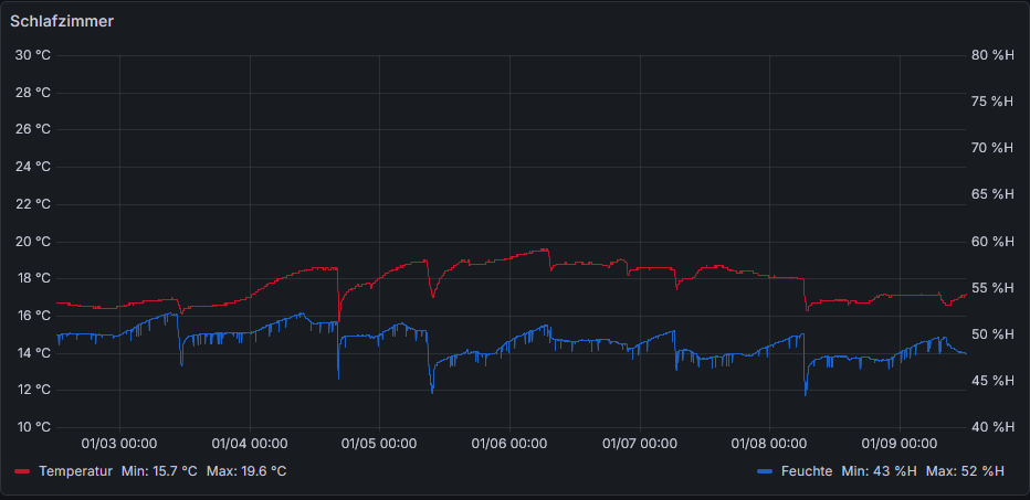

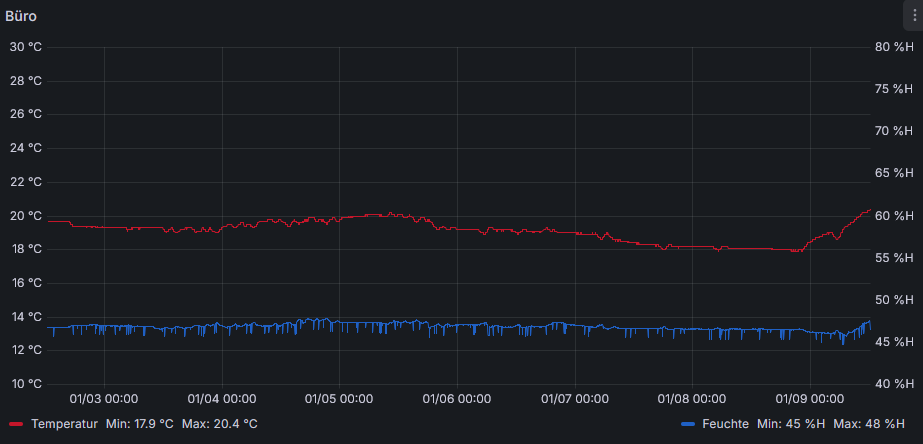

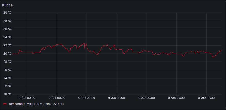

regulär strebe ich in der 28m² großen Küche/Esszimmer 20,5°C als Konstantwert an. Küche/Esszimmer, BadOG und Büro befinden sich allerdings auch noch im ungedämmten Teil unseres Hauses. Überschwinger kommen hier entweder vom Backofen, Kochen oder dem Kamin. Wenn der Kamin läuft drehe ich die Heizkörper auf 0.
Im Schlafzimmer stammen die Überschwinger vom Kamin oder wenn ich stundenweise mit der Splitklima mal auf Sollwert 17,5°C nachgeheizt habe. Heizkörper ist jedoch seit 03.2025 aus :slightly_smiling_face: Schlafzimmer, Kinderzimmer und Wohnzimmer befinden sich im 2025 energetisch sanierten Teil des Hauses.

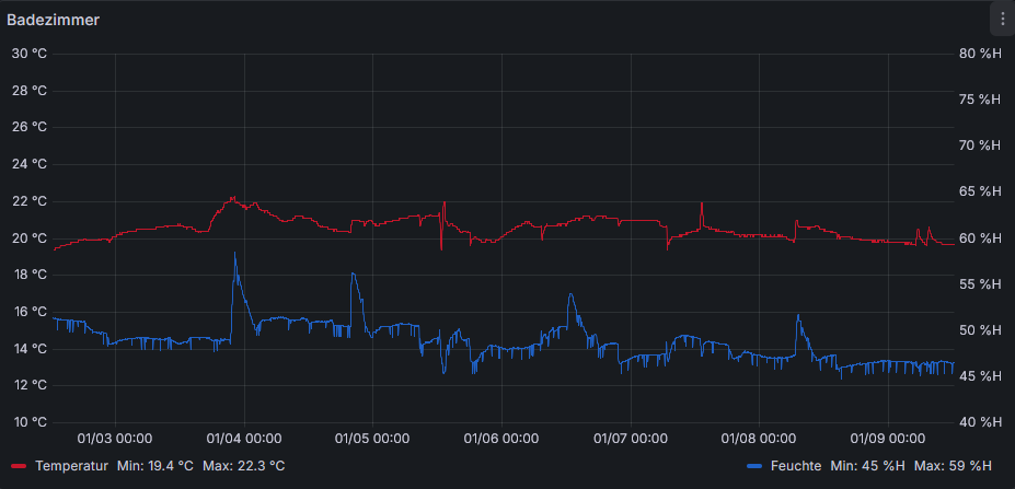

BadOG (BadEG hat leider keine Klimadatenerfassung), die FBHZ hält das Bad auf um die 20,0°C, Überschwinger kommen entweder von einem kleinen Heizlüfter mit dem fürs Baden nachgeholfen wird oder vom Lufttrockner der den Wasserdampf nach dem Duschen wieder in Raumwärme wandelt :slightly_smiling_face:

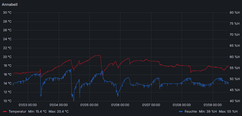

Kinderzimmer, direkt unter dem Kinderzimmer befindet sich der Kamin und der Rauchabzug/Schornstein hat auch zwei Flanken in dem Raum. Kleinere Überschwinger kommen wenn ich mit der Split stundenweise etwas nachgeheizt habe. Grundsätzlich ist auch hier der Heizkörper seit 03.2025 aus. Ich strebe keine spezielle 24/7 Temperatur an, die Heizung ist ja aus. Und wenns zu kalt sein sollte wenn die Kleine Besuch bekommt oder spielt dann läuft halt meist die Split.
Im Büro werden unter der Woche 18°C per Heizkörper gehalten. Wenn ich weiß das ich was im Büro machen muss drehe ich aktuell den Hiezkörper auf 3 (was aber aufgrund der flachen Heizkurve sehr lange dauert) und wenns schneller gehen muss kommt ein 1kW Heizlüfter kurz dazu. Heute bin ich, wie man an dem steilen Anstieg sehen kann, im Homeoffice wegen der Wetterlage :grinning:

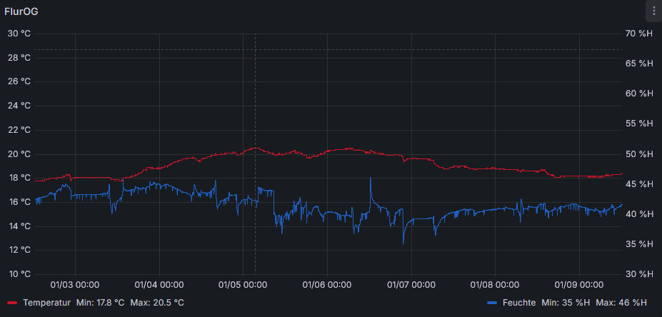

Der Flur OG ist nur ein Mitläufer. Er hat für den Fall der Fälle zwar auch FBHZ aber die ist zu 99% der Heizperiode aus.

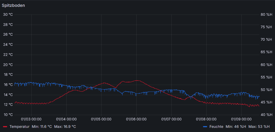

Der ausgebaute Spitzboden (Lagerfläche) soll mit einem Heizkörper auf 12°C bzw. Frostschutz gehalten werden. Lange und starke Temperaturanstiege kommen wenn der Kamin läuft, den machen wir gewöhnlich immer drei oder mehr Tage am Stück an, nicht stundenweise.

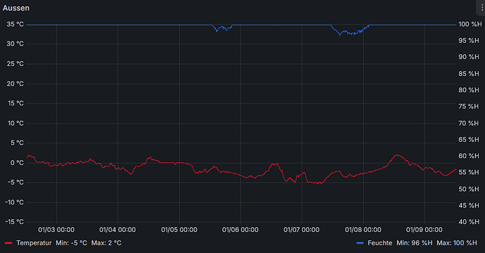

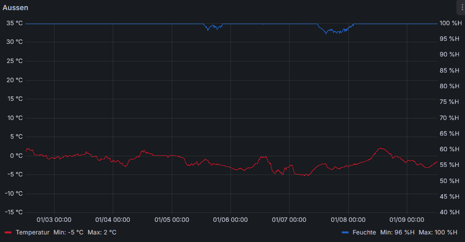

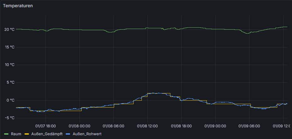

Zuletzt erfasse ich auch die Außentemperatur mit identisch aufgebauter Messstelle die gleich neben dem Außenfühler der Gasheizung platziert ist.

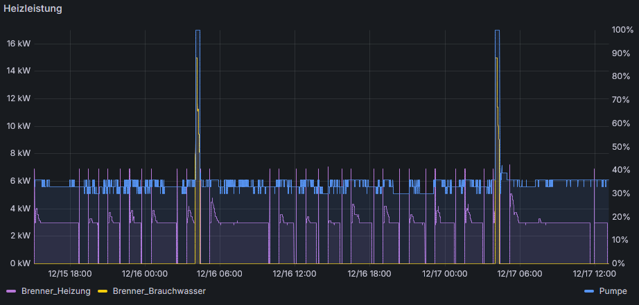

Brennerstarts überwache ich nicht mehr als Zahlenwert. Bevor ich das Gateway hatte hab ich jeden Morgen nach dem Aufstehen ein Foto vom Heizungsdisplay mit der Anzeige der Brennerstarts und der Betriebsstunden gemacht. Da startete die Therme allerdings auch noch alle 10min neu. Jetzt ist ja die Totzeit auf 45min hochgesetzt worden.

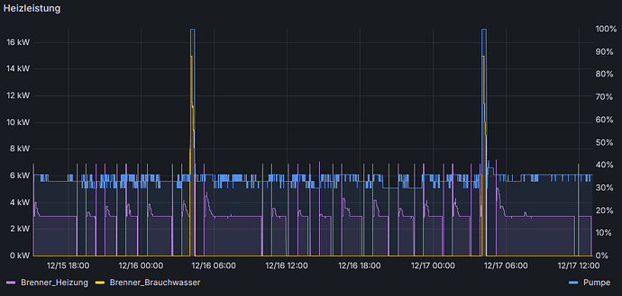

Das hier ist einfach mal ein Auschnitt der Gasheizung aus ca. 36- oder 48h:
Schön zu sehen, dass der Brenner immer mit 7kW startet um das Kondensat vom Alu-Tauscher zu bekommen.

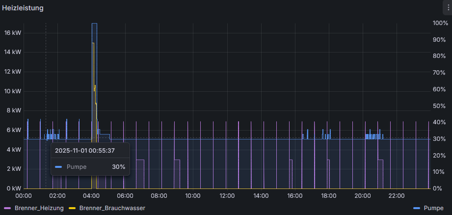

Hier noch ein Auszug vom 01.11.25:

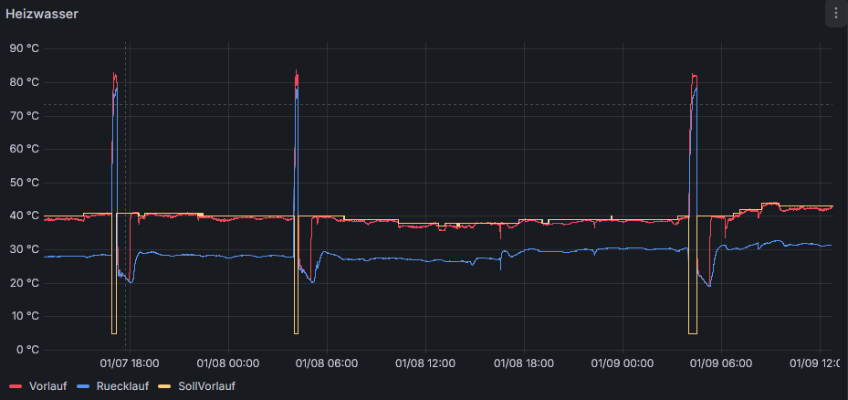

Ergänzend noch mal die Vorlauftemperaturen der letzten 48h und dazu die Außentemperaturen:

Interessant, dass du dein Homeoffice auf 22 grad heizt aber dein Kind bei 18 grad spielen darf
Meiner Erfahrung nach klappt das nicht gut, oder man hat extreme Unterschiede auf Privatsphäre. Ich bin nach wie vor, insbesondere bei Schlafzimmern oder Ähnliches, ein absoluter Verfechter von pro Raum ein Gerät.
Wer sagt das? Wenn das Kind sich im Zimmer aufhält kann man immer noch hochheizen :thinking:
Und das Diagramm hast du offensichtlich auch nicht richtig abgelesen, ich kann keine 22°C im Büro finden….
Das ist natürlich sehr einladend für ein Kind sich ins kalte Zimmer zu bewegen damit es dann erst geheizt wird.
Du verstehst vermutlich den unterschied zwischen konvektionellem und strahlungsheizen nicht. Das Kinderzimmer befindet sich im bereits gedämmten Teil des Hauses, es sind dort, im Gegensatz zu den kalten Wänden des Büros, keine 21°C notwendig um Behaglichkeit zu haben.
