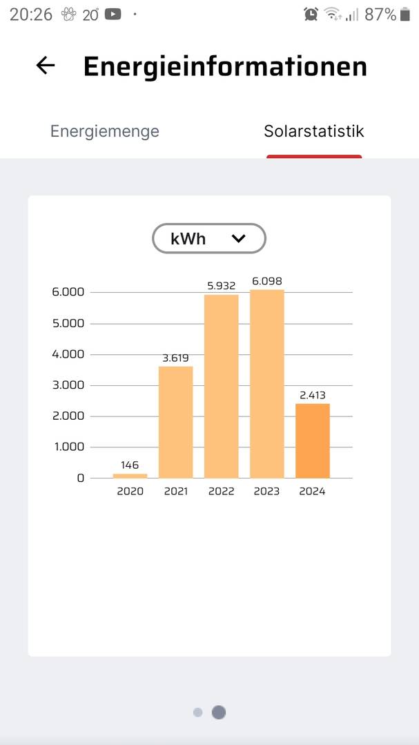

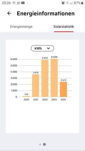

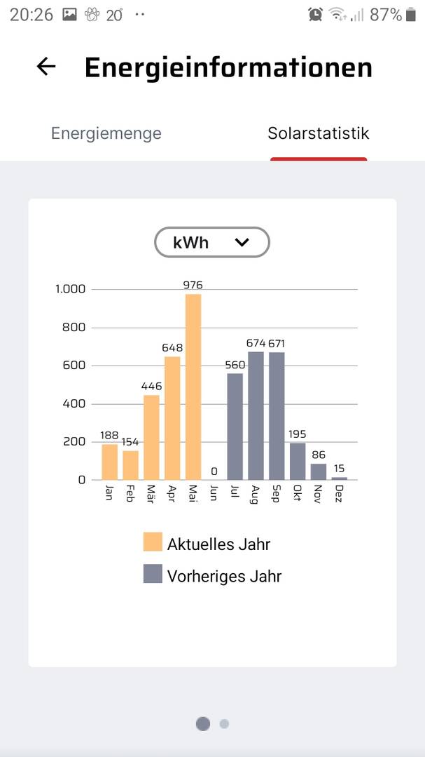

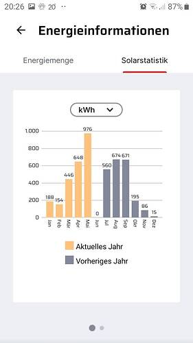

Und nochmal ein wenig Statistik. -> Bilder
Das komplette Solarfeld ist erst seit Frühjahr 2022 in Betrieb. Damals hatte ich ein Gaspreis von effektiv ca. 4Ct/kWh. Die Amortisation lag damals weit über 25 Jahre für die ST. das ist jetzt krass anders. Inzwischen ist das rentabel.! Das Freut mich natürlich nicht so uneingeschränkt. :wink:
Man erkennt deutlich, daß wir letztes Jahr zur gleichen Zeit viel mehr Ernte hatten und dann das Wetter trüb wurde. Sehr schlecht für die Ernte.! Bes. der Dezember war unterirdisch, sonst sollten wir bei knapp 100kWh liegen.
Das ist die Unsicherheit, die mich motiviert NICHT von Netz zu gehen.!
