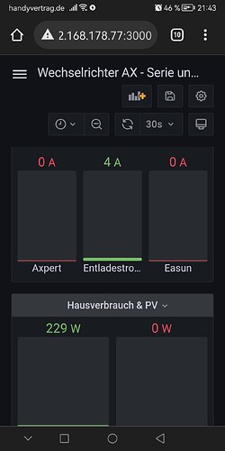

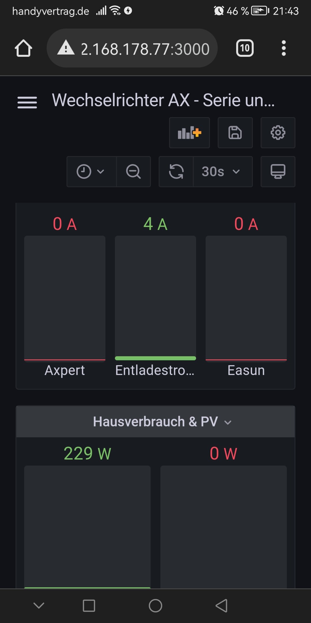

Meiner macht es nicht, 46wh war das höchste, was ich bis jetzt beobachten könnte.
Hier mein nächtlicher Verbrauch.

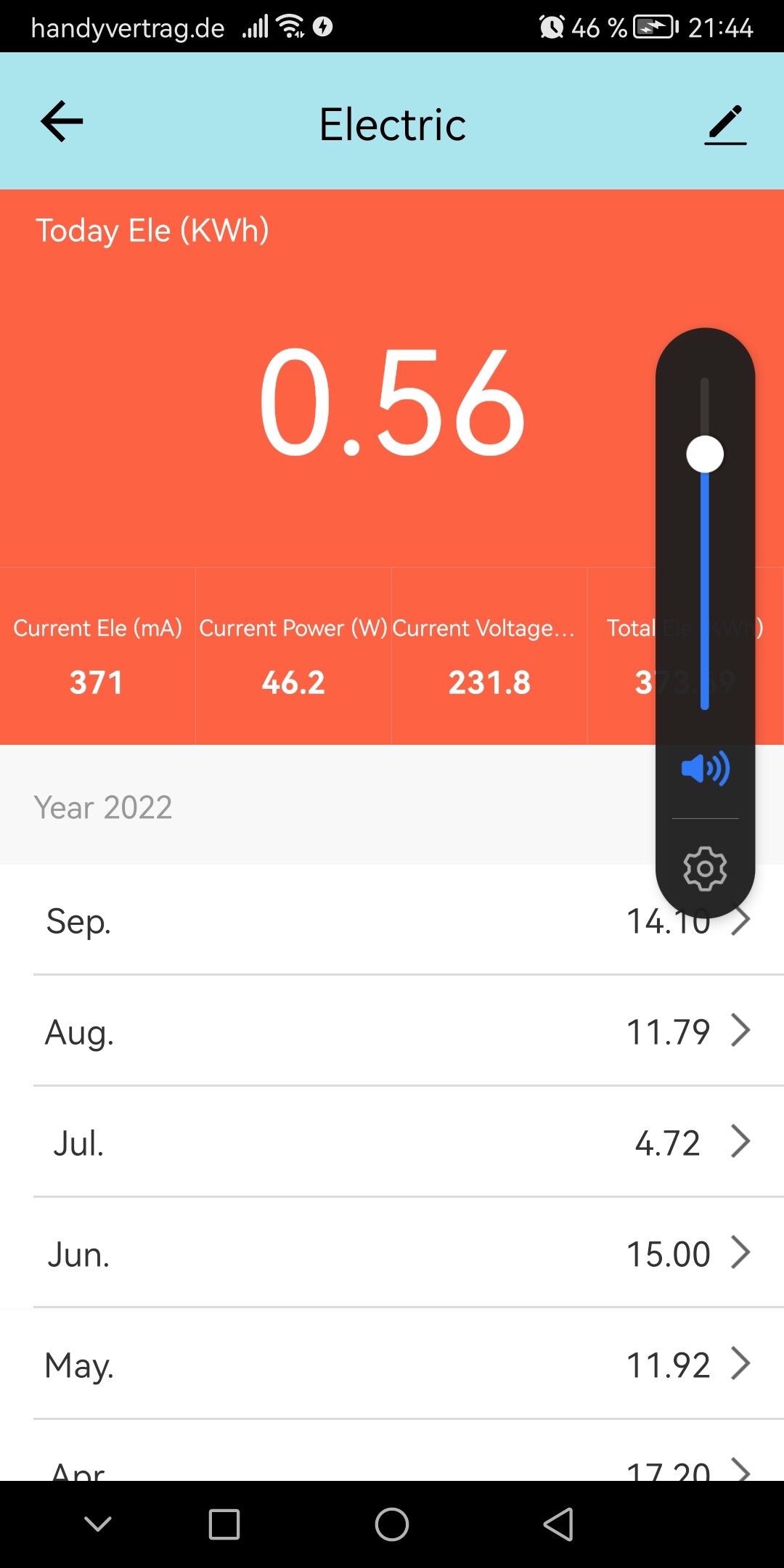

Hier der Eigenverbrauch des Wechselrichter. Wird, wenn von den Panels nichts kommt, vom AC-In versorgt, wenn es anliegt. Schalte ich AC-IN ab, wird der Eigenverbrauch vom Akku versorgt.
der eigenverbrauch wird auch nicht angezeigt den zieht der vom akku
mach mal alle verbraucher vom inverter ab schalt den ein und messe den strom am batteriekabel ;)
