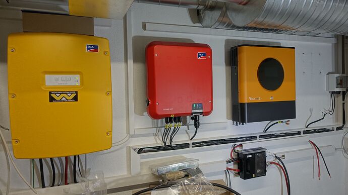

ein bild zum größenvergleich mit sunny island und sunny boy

hab den heute in betrieb genommen und irgendwie war ich entsetzt 100w eigenverbrauch bei eingeschaltetem inverter :o
weis nich vll ist meine stromzange hinüber werd das mal unter die lupe nehmen
solar laden ohne inverter läuft so weit ich sehen konnte gut
der wr geht an sobald genübend spannung von der pv kommt lädt den akku wie eingestellt und geht wieder aus wenn nicht mehr genug vom dach kommt
werde das alles aber die nächsten tage noch ausführlich testen
Stromzangen sind nicht sehr genau, was das Messen angeht, aber 100W klingt nicht sehr gut.
habe heute weitere messungen gemacht und war wieder entsetzt
die 100w eigenverbrauch sind anscheinend real
dazu kommt noch dass der einen schlechten mppt algoritmus hat, bei schwachlicht taugt der garnichts wärend mein sunnyboy mit 19 panels noch 140w liefert !verbraucht! der axpert bereits 50w aus dem akku. :o (inverter aus nur als ladegerät)
das teil mag für die südlichen länder gut sein aber für uns und im winter unbrauchbar 14 tage rückgaberecht gibts ja im ausland nicht also bleibe ich wohl wieder auf den kosten sitzen
ich habe auch ein talent ständig scheisse zu kaufen :sick:
