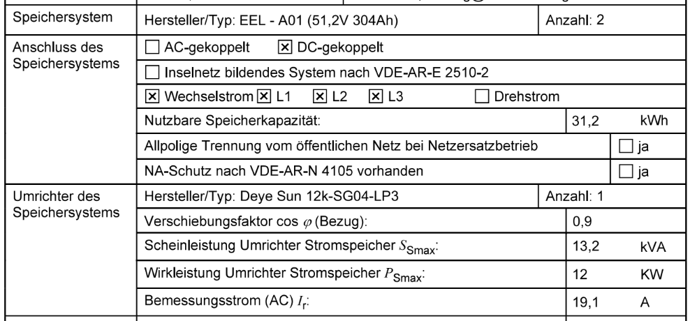

Polemisch gefragt: Was tragen wir dann in "E.3 Datenblatt für Speicher" unter "Speichersystem: Hersteller/Typ, Anzahl" ein?
  • Variante VDE-Definition: "Name des Wechselrichters", Anzahl: 1
  • Variante Intension: "Name der Zellen", Anzahl 16

bei unserem VNB ging folgende Anmeldung mit einem EEL V4 und Deye 12k durch
wobei wir eigentlich ummelden müssten, sobald das Haus auf LOAD gehängt wird
