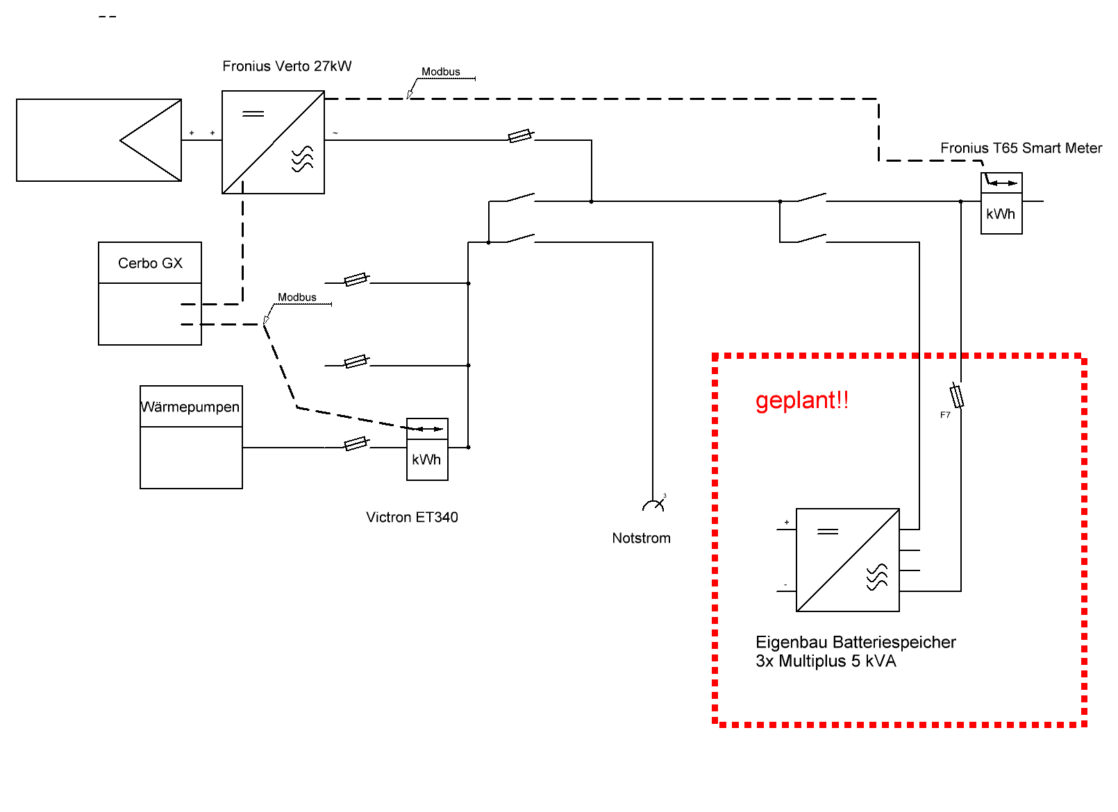

Zuerst einmal das Schema meiner Anlage:
Momentan laufen die Daten am Cerbo zusammen, ich bin aber mit der Darstellung im Victron VRM nicht so ganz glückllich.

Kurze Frage, womit genau wurde das Schema erstellt? Sieht sehr gut aus

das wär schon gut...
Das ist SPLAN sPlan 8.0, ELECTRONIC-SOFTWARE-SHOP
Haben wir damals bei der Meisterschule gebraucht...

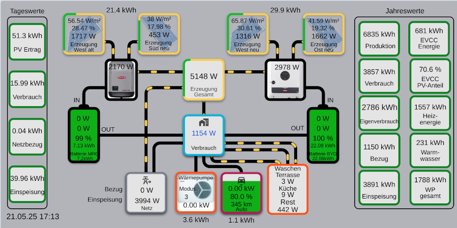

Ich habe mit ioBroker und dem Energiefluß erweitert das hier erzeugt:
6 „Gefällt mir“
