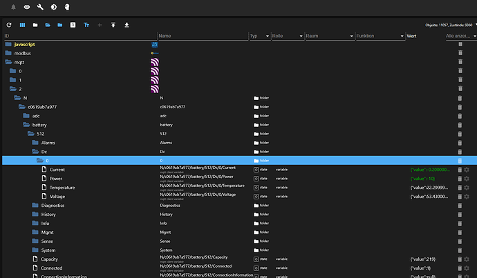

Im IOB brauchst Du einen Mqtt Client. Ich nehm jetzt mal den mqtt adapter und konfiguriere eine neue Instanz als client:
Den Rest habe ich erst mal auf Standardkonfi gelassen. Nach Start laufen die dann sämtliche Infos und Datenpunkte des Victron in den Objekten rein:
Mag sein und kam vor, dass ich den Victron bzw den GX mal neu starten mußte. Bei aktivierung des Mqtt Brokers.
Unschön, dass der Mqtt Adapter die Payload nicht schön zerlegt und man so es selbst tun muß. zB für den DC Batteriestrom:
um einen "sauberen" Datenpunkt zu haben:

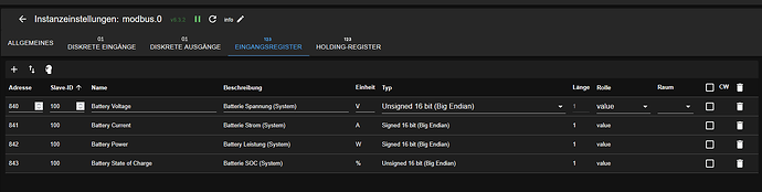

Würde ich so nicht machen. Würde mir über den Mqtt Adapter die Infos raussuchen die ich brauche und mir direkt sauber die Daten über Modbus TCP holen (Den Mqtt Adapter als getestete Adressinformation nutzen) :slight_smile:

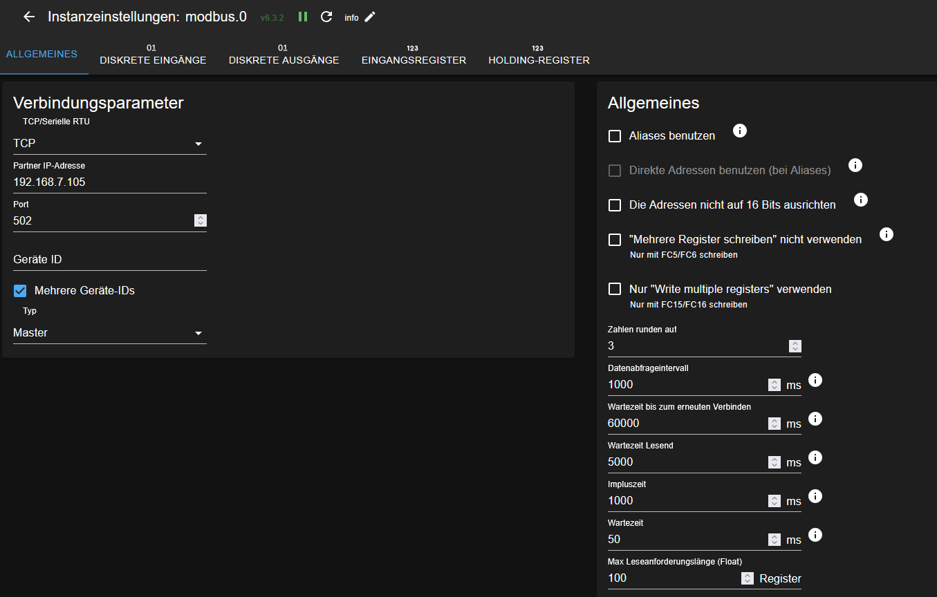

Also so die Basiseinstellung:

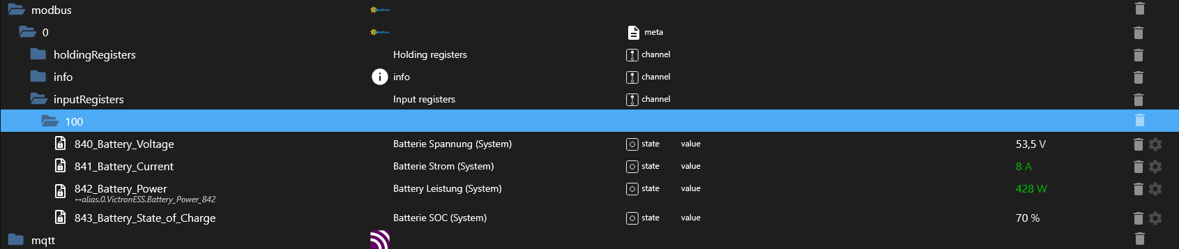

Und hier direkt ein paar Testdatenpunte:
läuft dann sofort sauber jede Sekunde im IOB rein:

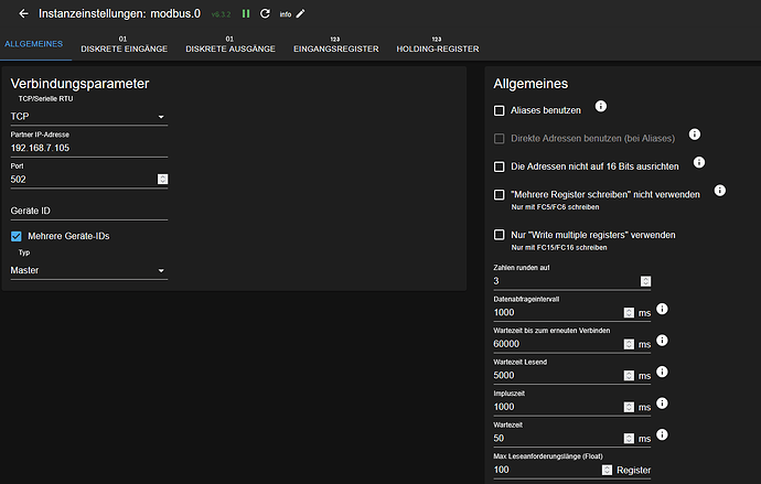

Ich habe grad Modus getestet und bekomme leider keine Verbindung zum Cerbo.
Modbus am Cerbo ist aktiviert.
IP Adresse passt
Woran könnte es liegen?
Die Settings im IOB siehst Du ja bereits oben (bzgl. Port 502 etc etc)
Ich würde ihn vielleicht auch einmal neu starten. Manchmal starten die Dienste nicht sauber im laufenden Betrieb.

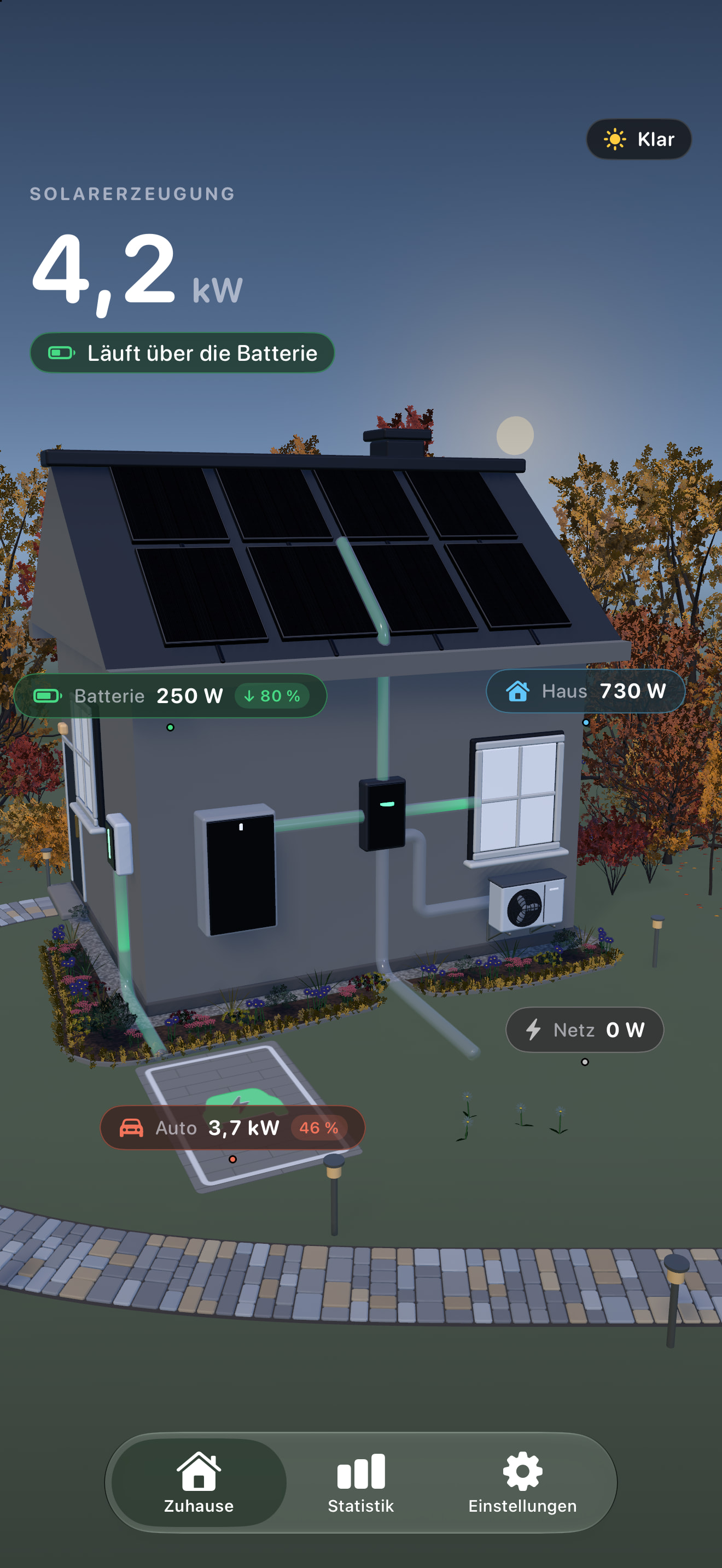

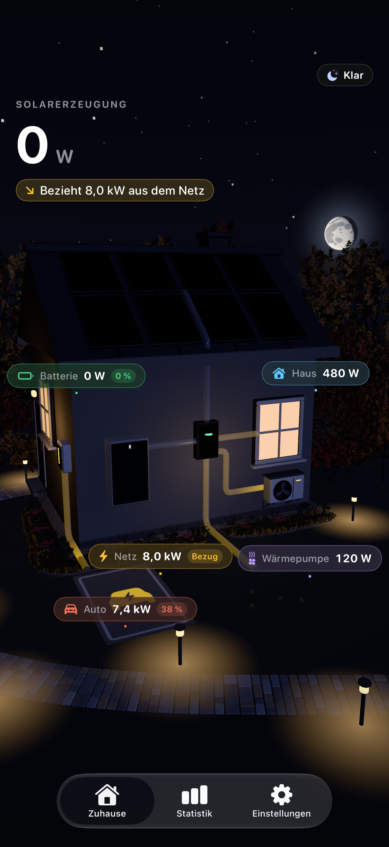

Hi, ich hatte tatsächlich ein ähnliches Visualisierungsproblem mit meinem Growatt-Inverter; die App ist einfach hässlich wie die Nacht und nicht wirklich funktional. Für iOS habe ich mir eine native App gebaut, die mit HA kommuniziert, die Sensoren abfragt und damit eine Szene bevölkert (s.u.).
Je nach Jahreszeit ändert sich die Vegetation und manchmal kommt auch ein Gartenbewohner vorbei.
