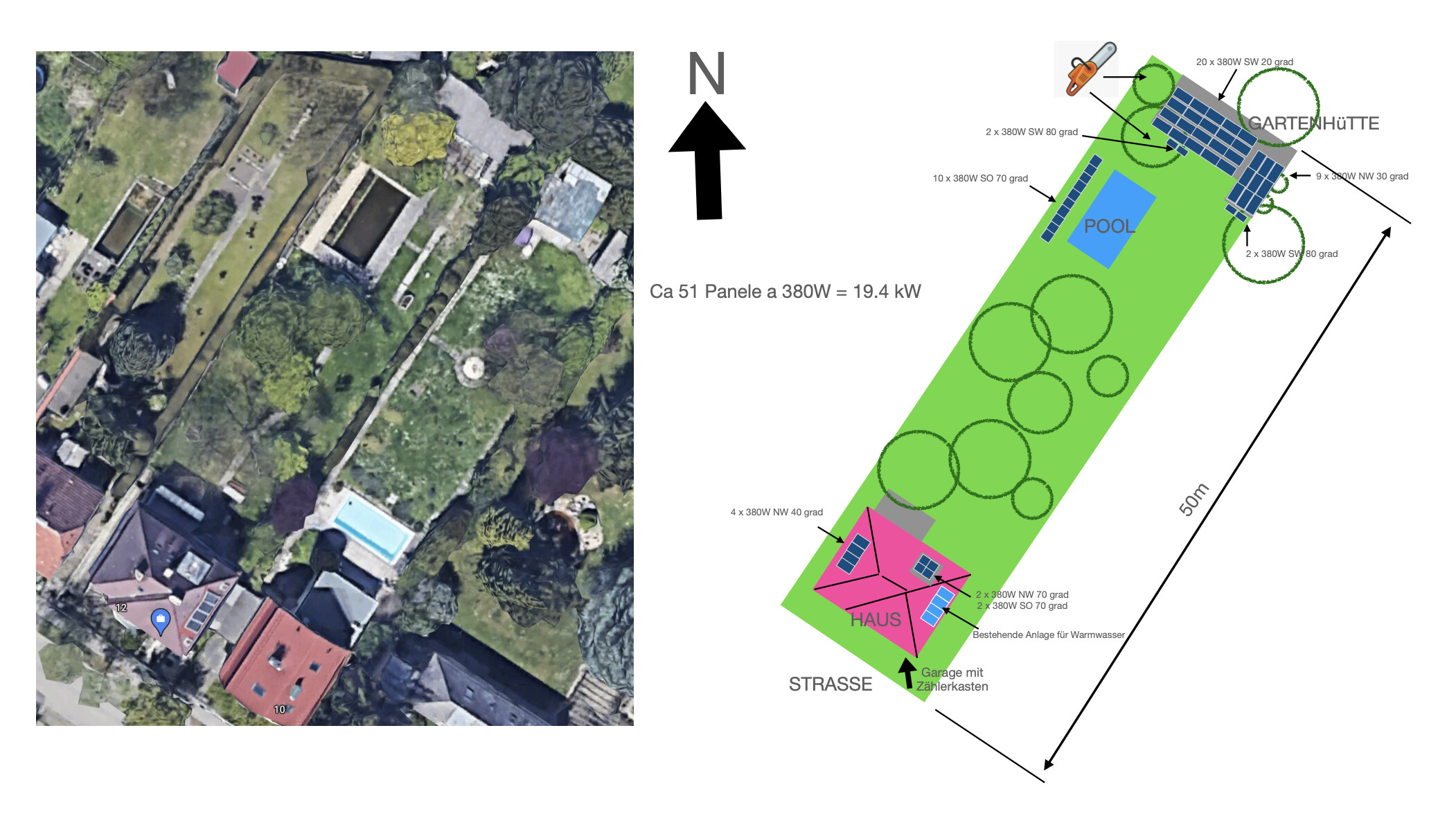

Hallo Leute:
Ich heiße Tom und habe bisher nur ein 'illegales' Hoymiles 1500 Kraftwerk im Garten.
Jetzt möchte ich etwas Größeres machen, ich bin aber technisch nicht sehr kompetent.
Für Inputs, Ideen und Antworten wäre ich sehr dankbar !!
Ich hab auch ein paar Illustrationen erstellt.
Also, es geht los!
Aktuelle Situation:
Ein Balkonkraft (Hoymiles 1500) mit 4 x 375W Modulen im Garten. Ausrichtung 2 Module Südost und 2x Südwest auf Gestellen neben dem Pool.
Ziel:
Grundlastabdeckung
Hobby und experimentieren
Geplante Ausbaustufe 1:
3 Hoymiles 1500 Mikrowechselrichter ans Netz anschließen, 12x375w Module=4.5kW peak
Aufbau der Module am Poolrand und auf der Gartenhütte.
Vorbereitung einer 60 Meter Verkabelung von der Gartenhütte zum Stromzähler im Haupthaus (Vorbereitet für zukünftige 20kW Peak Leistung)
Anschluß am Zählerkasten und Überschußeinspeisung
Zwei Klimasplits im Haupthaus (160m2) - Steuerbar aus dem Ausland oder automatisch
Ziel:
Heizen des Hauses auf 8-10 Grad im Winter. Wenigstens an sonnigen Tagen, wenn genug Photovoltaikstrom vorhanden ist (bin im Winter meistens im Ausland)

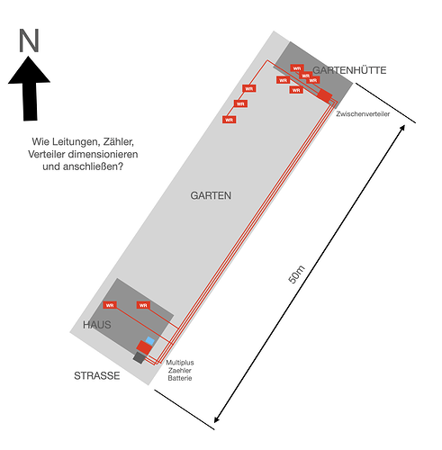

Fragen:
Welche Art von Verteiler brauche ich beim Gartenhaus um die 3 bis zukünftig vielleicht 10 Hoymiles Wechselrichter zu verbinden?
Welches 60m Kabel vom Gartenhaus zum Haupthaus/Zählerkasten - Dimensionierung?
Soll das Kabel dreiphasig sein?
Kabel vergraben oder am Gartenzaun führen?
Sind Sicherungen notwendig?
Akzeptiert der Energieversorger eine Anlage aus Hoymiles Wechselrichtern?
Geplante Ausbaustufe 2:
Ca 50 Module mit 20kW peak an verschiedenen Stellen am Pool, am Gartenhaus, teilweise auch am Haupthaus - teilweise Verschattung
10-20kWh Selbstbaubatterie oder auch Pylontech
Homilies Wechselrichter (einfach, modular, verschattungsresistent)
Victron Multiplus zum Batterieladen?
Heizen mit mehreren Splits oder Wärmepumpe
Ziel:
Soviel Solarstrom wie möglich
Fokus auf Stromerzeugung zu Übergangszeiten und Winter (Strom wird im Sommer zukünftig vermutlich tagsüber kostenlos sein)
Nutzung des Stroms für Heizung des Hauses mit Splits oder Wärmepumpe, Poolpumpen, Elektrofahrzeug, etc
Autarkie oder Notstrom sind NICHT Ziel

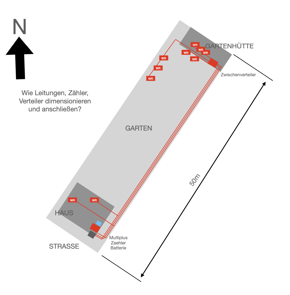

Fragen:
Macht eine Kombination aus vielen Hoymiles Microwechselrichtern und Mulitplus zum Batterieladen Sinn?
Installiert man Multiplus und Batterien im Haupthaus neben dem Zähler (60m von den Wechselrichtern entfernt) oder im Gartenhaus neben den Hoymiles?
Welches Multiplus Model?
Wie genau installiert man Multiplus zum Einspeichern von Überschuß-Wechselstrom?
Soll man auch ein paar Victron Laderegler mit Gleichstrom-Batterieladung ins Auge fassen? (erscheint mir intransparent, komplex und teuer)
Ziel:
Hast du dich über den Verlauf der Erträge Sommer zu Winter informiert?
Zum Gartenhaus.
Du darfst in DE maximal 4,6kW pro Phase einspeisen (Schieflastgrenze).
Dazu benötigst du pro Phase eine 3x2,5mm2 Leitung.
Die musst du mit einem LS mit 20A absichern.
Damit kommst du bei einphasigen WR auf eine Leistung von maximal 13,8 kW dann ist Schluss.
Möchtest du mehr erzeugen, musst du dreiphasige WR einsetzen die ihre Einspeisung gleichmäßig auf 3 Phasen verteilen.
Mit 10 x Hoymiles 1500 bist du also drüber. Maximal 9 gehen, jeweils 3 pro Phase.
Zum Haus also mindestens 3 x 2,5mm2 und das 3 mal. Auf Grund der Länge würde ich dir 3x4mm2 empfehlen damit die Leitungsverluste geringer sind.
Das kannst du dann mit 25A absichern.
Das Kabel darf nicht 3 phasig sein. Du musst 3 Kabel verlegen da du einphasig einspeist und es ansonsten zu einer Überlastung vom N-Leiter kommen kann.
Alternative 5x4mm2 mit einer 4 Poligen Sicherung 25A (N-Leiter mit absichern). Das wird auch funktionieren.
Ich an deiner Stelle würde 60m KG Rohr DN 100 oder 150 vergraben. Dort einen Einzugsdraht rein und dann die Leitungen einziehen die man braucht.
Bei der Größe würde ich einen 3 phasigen WR einsetzen.
Zum Haus
Wenn du das Gartenhaus komplett mit Hoymiles ausgelegt hast ist es mit der einphasigen Einspeisung vorbei.
Das Haus muss dann dreiphasig umgesetzt werden.
Akku im Gartenhaus macht nur Sinn wenn das auch beheizt ist. Ein Keller mit gleichmässigen Temperaturen ist für den Akku am Besten.
MPPT vom Gartenhaus ins Haus kann man machen. Bei 60m Leitungslänge dann aber auf die Leitungsverluste achten. Also mindesten 6mm2 Solarleitung.
Das musst du mal nachrechen wenn du weißt wie hoch der Strom und die Spannung am String ist.
Dem Multiplus ist egal wo der Strom her kommt. Ob aus dem Netz, von Microwechselrichtern oder großen PV Wechselrichtern. Zu Steuern muss du eh noch ein Energymeter haben
das Verbrauch und Erzeugung ermittelt und den MP2 steuert.
Mein Vorschlag
Gartenhaus mit 3 phasigem Solarwechselrichter. Zum Haus 5 x 4mm2.
Haus mit 3 phasigem Solarwechselrichter (da Notstrom für dich nicht wichtig. Ansonsten noch einen Teil über MPPTs)
Akku in den Keller.
Multiplus 3000 oder 5000 einphasig an den Akku.
Die genau Dimensionierung kann man erste empfehlen wenn du was zu deinem Verbrauch erzählt hast.
Was brauchst du an Spitzenleistung?
Wie hoch ist deine Grundlast?
Gern auch mal den PV Rechner von Andreas und Nick verwenden https://pvtools.sektorsonne.de/
@profantus: Sehr schön erklärt.
Einen Einwand hätte ich jedoch. 2x 60m wären 120m DC Leitung. Das ist schon sehr lang. Bei 6mm² müsste man für 13,8kW 20 Module in Reihe schließen um auf 700V zu kommen für einen Strom von 19A.
Das größte was ich von Victron kenne wäre eine 450/200.
9,6kW, max. 450V. Da käme man bei 16mm² raus.
Die Leitungsverluste wären bei AC Kopplung doch geringer. Auch die 3x 20A AC empfinde ich als nicht so gefährlich wie zweimal 450VDC Spannung.

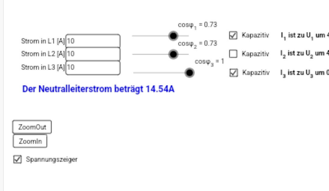

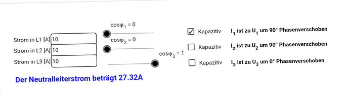

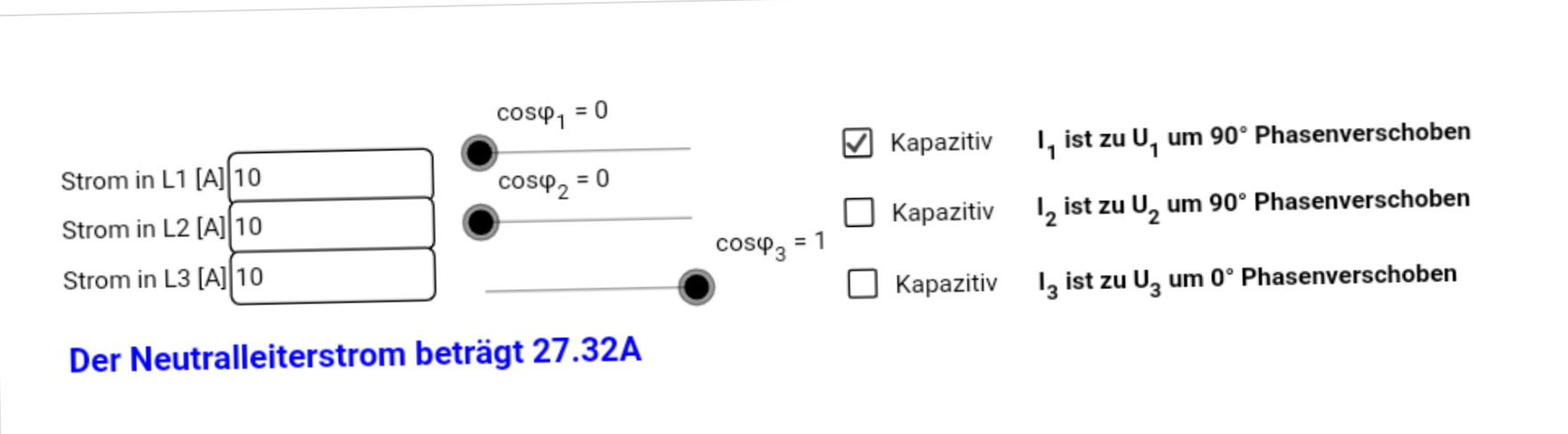

1. Es gibt auch drei phasige Hoymiles
2. Auch der HM1500 hat nur 2 MPPT
3. Wenn die HM1500 sich auf ein 3Phasigen Wechslstrom auf synchronisieren, haben diese auch 120° Phasenverschiebung. Agieren also wie ein 3Phasiger WR.
Ohne Netz arbeiten diese nicht. Man darf dann nur nicht im Notstrombetrieb von 3 auf 1 Phasig umstellen, dann hätte man ein Problem mit dem Nullleiter.

Ich weiß nicht wie groß dein Haus ist, aber die Klimas werden im Winter keine 4,2kW Grundlast ziehen, das wären über 12kW Heizleistung. Das ist viel zu viel.

Das stimmt nur wenn du auch auf allen drei Phasen symmetrisch Einspeist. Wer garantiert dir das dass so ist?
Es kann doch sein das nur zwei Phasen Strom erzeugen und die dritte keinen.
Schon hast du eine Sternpunktverschiebung und über den N fließt ein Strom.
Die Summen gleichen sich nur aus wenn die Ströme exakt gleich hoch sind.
Hier ist ein netter Rechner der das gut veranschaulicht:
https://www.geogebra.org/m/Zsdg8kKJ
https://m.youtube.com/watch?v=pJz5zT_7Rmk
Das ist falsch. Habe ich schon gesagt.
Ja. und wieviel?
Die Summen gleichen sich nicht aus, wäre die arithmetische Rechnung.
Du musst geometrisch addieren, mit Phasenwinkel. Steht in jedem Lehrbuch für Etechnik Berufsschüler.
Weiss ich deswegen, weil ich da Nachhilfe gebe.
Kannte ich nicht. Der Rechner ist richtig, habs in 4 Versuchen überprüft.
Versuche doch mal, einen Strom in der Summe hinzukriegen, der höher ist als der höchste Einzelstrom.....
Schon geschehen :angel:
Sind reale Werte.

Es gibt Sonderfälle bei Phasenverschiebungen wenn es Kapazitive oder Induktive Lasten gibt.
In der Realität treten die so extrem selten auf.
Cosinus Phi sollte eh nicht kleiner als 0,9 sein.
Sonderfall ist 1 phasig Notstrom. Da addieren sich die Ströme auf dem N.
Ich habe mich wohl zu lange mit Notstrom beschäftigt :lol:
Im schlimmsten Fall.
Und was da aus manchen Trafolosen Wechselrichter heute manchmal rauskommt. :thinking:

Ja, Sonderfall ist eine Phasenverschiebung auf den Aussenleitern. Im schlechtesten Fall induktiv und kapazitiv.
Da kann auf dem N schon was los sein :lol:
Das ist aber fern der Praxis
