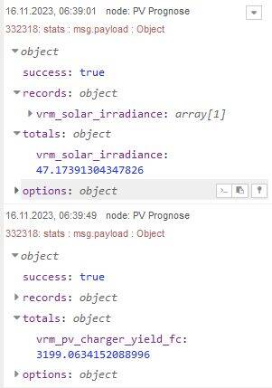

Aus den Victron-Docs VRM API documentation werde ich nicht schlau :frowning: Auch Google-/Foren-Recherchen haben mir nicht die gewünschte Info gebracht.
Im Portal bekomme ich PV-Prognose (1.4 kWh)
Über die vrm-api folgende Werte. wo ich nicht weiß, wie die in Relation zu dem Wert aus dem Portal stehen könnten:
Könnte mir bitte wer auf die Sprünge helfen?
LG Erwin
totals sind die kummuliereten Werte seit (wannauchimmer)
ich verstehe das so, dass die Werte in records stehen
records
Statistics for each data attribute.
totals
Total for each data attribute.
