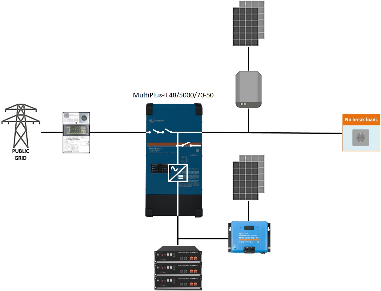

Hey Leute,
meine geplante Topologie scheint der von peregrines sehr ähnlich zu sein.

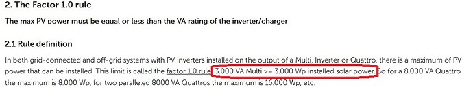

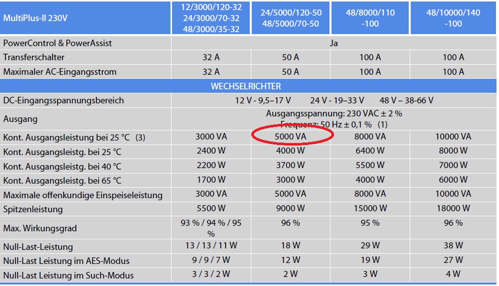

Wenn ich die Faktor 1 Regel richtig verstanden habe, dann gilt bei der Verwendung eines Multiplus 2 48/5000/70-50 das Limit von 5000 VA und somit eine maximal installierte PV-Leistung am AC-Out1 von 5000 kWp. Richtig?
Wenn der Stromverbrauch jetzt auf die die Grundlast von 400 Watt runter geht und der Fronius die gesamte Restleistung der PV von 4600 Watt (ich weiß, Peakleistung ist unrealistisch) über den Multiplus ins Netz einspeist, kann dann der MMPT auf der DC gekoppelten Seite bei voller Baterie dem nur noch 400 Watt hinzufügen bis der Multiplus bei Anschlag 5000 Watt läuft und regelt den Rest über die Anhebung der Netzfrequenz ab?
Dann wäre das an einem sonnigen Tag im Sommer eine sehr verlustbehaftete Geschichte, oder?
LG, Jürgen
Wie Victron schreibt, der Wechselrichter sollte nicht mehr als 5kVA haben oder wenn der Wechselrichter überdimensioniert ist die PV Panel nicht mehr als 5kWp.
Abregeln tut der glaub ich nur im Inselbetrieb. Wenn Netz da ist wird das einfach durchgeschoben.
Hatte stromsparer99 ja hier https://forum.drbacke.de/viewtopic.php?p=40747&hilit=Schieflast#p40747 erklärt
