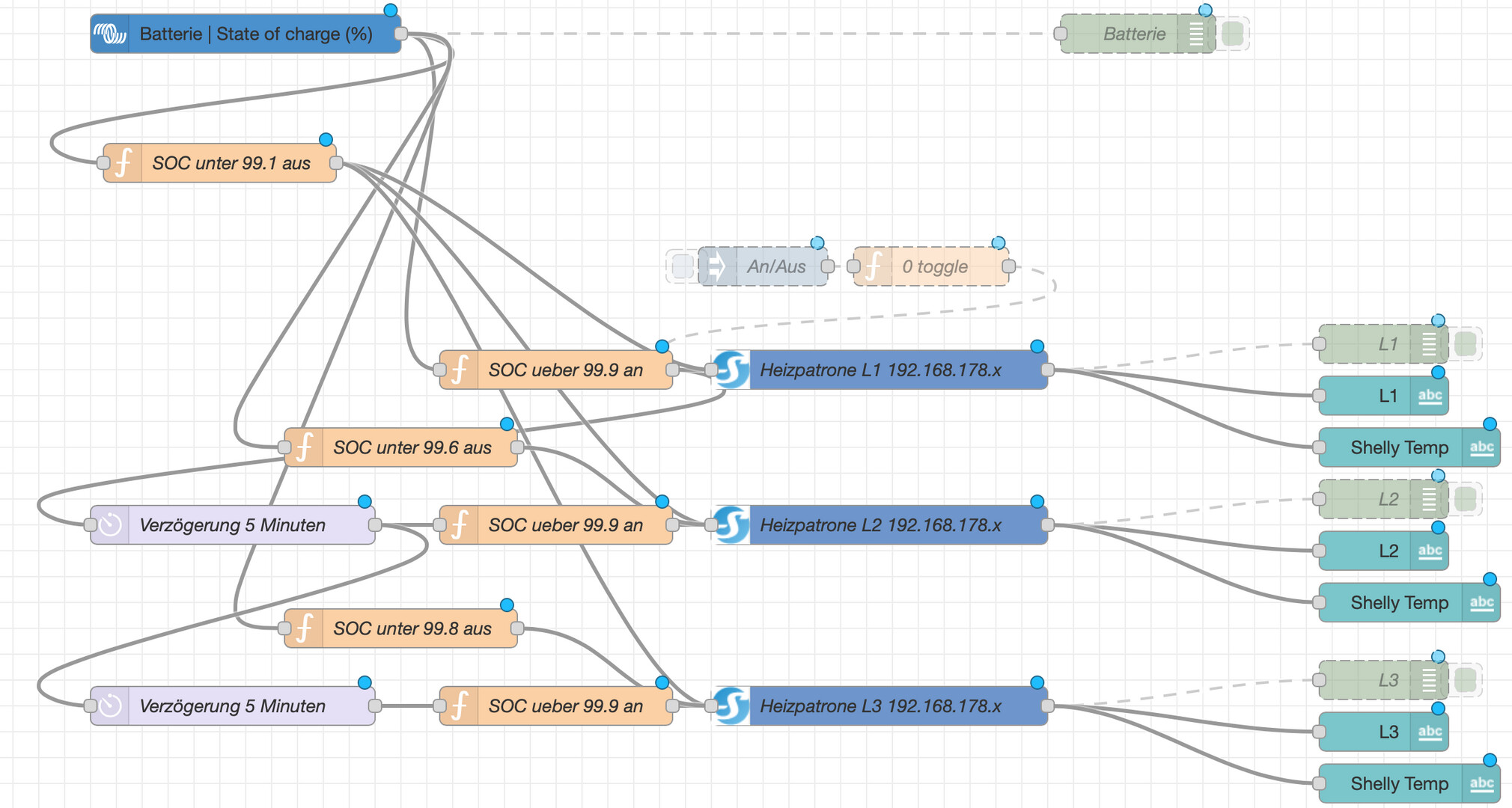

Hallo Zusammen,
da ich hier schon Wochen verbracht habe um mir das Wissen für dieses Projekt anzueignen, möchte ich auch etwas zurück geben und das ganze Projekt mit euch teilen:

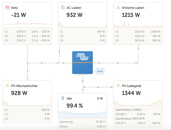

Es geht darum den Überschussstrom in einen Heizstab/Heizpatrone zu schicken, bevor die MPPTs die Leistung runter regeln und dies ohne Unsummen auszugeben.
Der Heizstab hat jeweils 1KW an L1/2/3 und an jedem hängt ein Shelly 1pluspm.
Das ganze wird nicht mit dem genauen Überschuss gespeist sonder, bei einem Akku Stand von 100%(>99.9) geht Shelly L1 an und löst für Shelly L2 eine Wartezeit von 5 Minuten aus. Nach diesen 5 Minuten schaut Shelly L2 ob der Akku immer noch auf 100% ist und schaltet dann den Shelly L2 ein. Dies löst wiederum 5 Minuten Wartezeit für Shelly L3 aus. Dieser schaut dann wieder nach ob der Akku immer noch 100% hat und geht dann an.
So ist gewährleistet, das der Akku nicht unnötig leergesaugt wird. Sollte Shelly L2 bei der Prüfung nach 5 Minuten feststellen das der Akku keine 100% mehr hat, geht er erst gar nicht an.
Nun zum Abschalten:
Shelly L3 geht bei <99.8 aus
Shelly L2 geht bei <99.6 aus
Shelly L1 und falls noch einer manuell an sein sollte, gehen alle spätestens bei <99.1 aus.

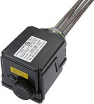

Der Heizstab/Heizpatrone ist ein (weil kein anderer in meinen Tank passte)
Elektro-Heizpatrone Triatherm 3.0 kW 1 1/2" AG 230/400V
3x Shelly 1plusPM
und natürlich Node Red über meinem Cerbo GX

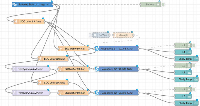

Die Steuerung mit Node Red:
Hier findet ihr den passenden Flow zum Import: (die IPs von den Shellys müsst ihr natürlich noch ändern)

"id": "5828d9f2b01e198d",
"type": "function",
"z": "c81232e966713e6f",
"name": "SOC ueber 99.9 an",
"func": "if(msg.payload > 99.9) \nmsg.payload = {\n    method: \"Switch.Set\",\n    parameters : {\n        id : 0,\n        on : true,\n    }\n};\nreturn msg;",
"outputs": 1,
"noerr": 0,
"initialize": "",
"finalize": "",
"libs": [],
"x": 480,
"y": 300,
"wires": [
"8be1886439da1b25",
"e05ab10f5e055738"
"id": "dac2235f8e5a0ba4",
"type": "function",
"name": "SOC unter 99.1 aus",
"func": "if(msg.payload < 99.1) \nmsg.payload = {\n    method: \"Switch.Set\",\n    parameters : {\n        id : 0,\n        on : false,\n    }\n};\nreturn msg;",
"outputs": 1,
"noerr": 0,
"initialize": "",
"finalize": "",
"libs": [],
"x": 220,
"y": 140,
"wires": [
"e05ab10f5e055738",
"aa0d0dc467d23f0b",
"577b791f6994a584"

"id": "9ca6066b4571bc07",
"type": "function",
"name": "SOC unter 99.6 aus",
"func": "if(msg.payload < 99.6) \nmsg.payload = {\n    method: \"Switch.Set\",\n    parameters : {\n        id : 0,\n        on : false,\n    }\n};\nreturn msg;",
"outputs": 1,
"noerr": 0,
"initialize": "",
"finalize": "",
"libs": [],
"x": 360,
"y": 360,
"wires": [
"aa0d0dc467d23f0b"
"id": "17640f671806d38b",
"type": "function",
"name": "SOC unter 99.8 aus",
"func": "if(msg.payload < 99.8) \nmsg.payload = {\n    method: \"Switch.Set\",\n    parameters : {\n        id : 0,\n        on : false,\n    }\n};\nreturn msg;",
"outputs": 1,
"noerr": 0,
"initialize": "",
"finalize": "",
"libs": [],
"x": 360,
"y": 500,
"wires": [
"577b791f6994a584"
