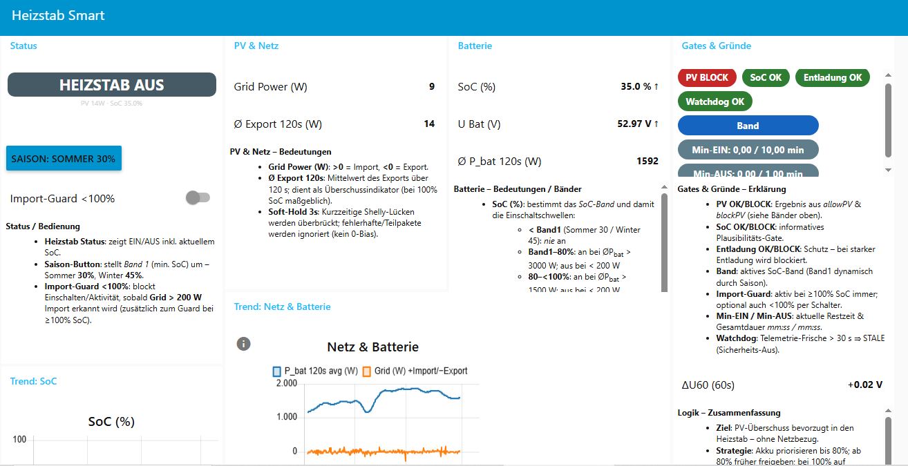

Ich habe das ähnlich umgesetzt, steuere den Heizstab der Daikin Bwwp überschussgesteuert per node red. Ich habe aber viel mehr einstellbare variablen die berücksichtigt werden. Ich schalte den Heizstab je nach Ladeleistung und Soc des Akkus. Dies geschieht aber erst nach Trendauswertung, damit nicht unnötig oft geschaltet wird. Der Trend berücksichtigt den durchschnittlichen Energieexport der letzten 10minuten und das steigen der Batteriespannung bzw sinken. Der Soc ändert sich zu langsam für die Trendberechnung. Node red schaltet dann per mqtt einen shelly1plus, der als potentialfreies Relais den Fotovoltaikmodus der Bwwp aktiviert. Die Gatebadges geben auskunf darüber welche einschaltbedingungen aktuell erfüllt sind.
@Mark55 magst du mal den Flow der Regelung hier einstellen. Ich hab bis jetzt nur eine minimal Steuerung, bei der ich ab und an per Hand nachhelfe. Bin in Node-Red nicht so der Könner. Das mit den Trends würde mich interessieren.
