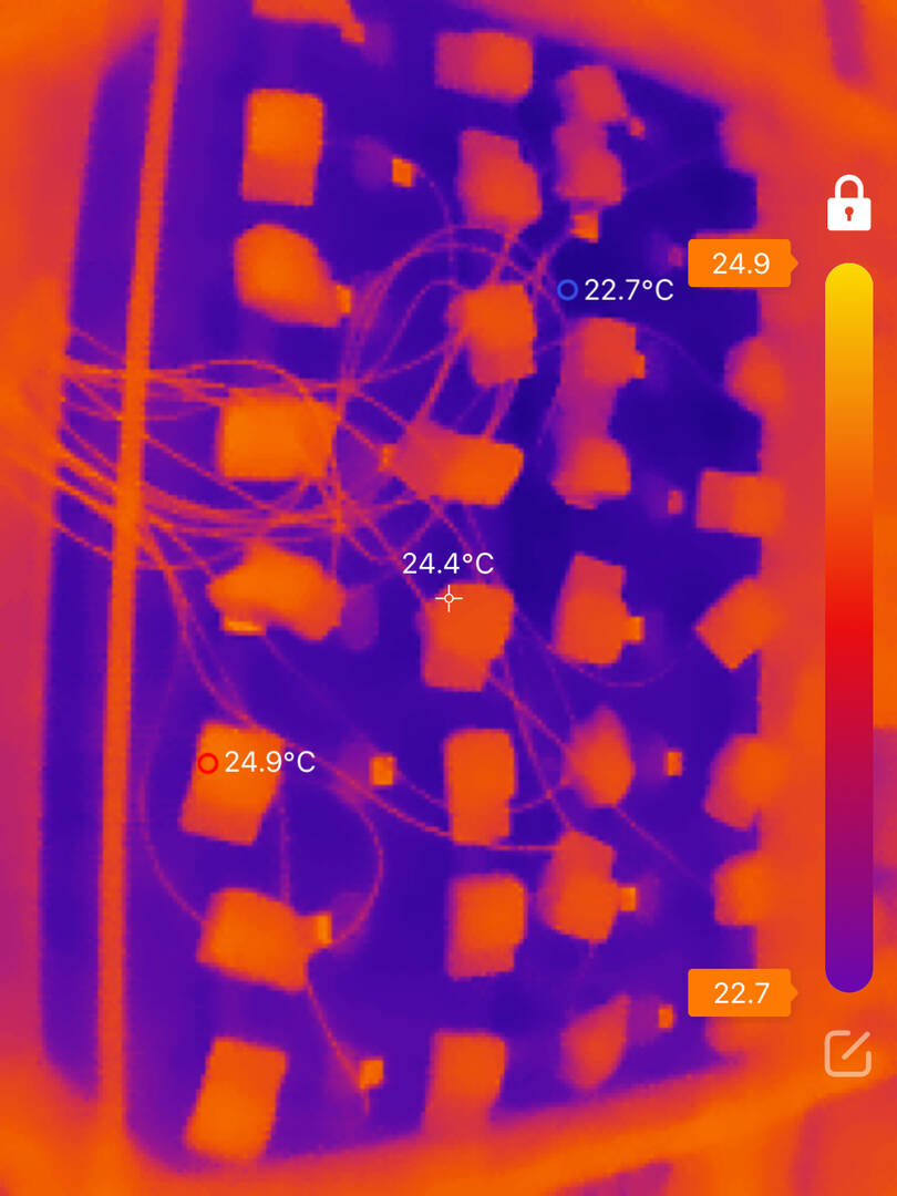

Das habe ich natürlich gemacht.
Professionelle Wärmebildkamera zeigt keine Temperaturunterschiede und auch alle Busbars sind mit Drehmoment festgezogen.

Wenn du eine Wärmebildkamera hast würde ich vielleicht auch mal versuchen die Zellen zu belasten und kucken ob eine Wärmer wird als die anderen.

Hast du mal ein Foto von deinem Aufbau des Akkus hier zum einstellen.
