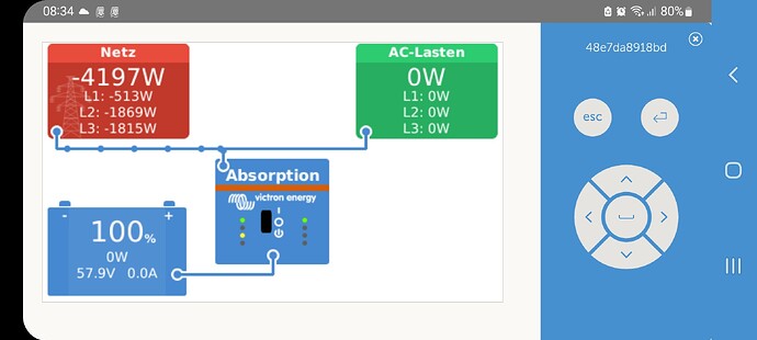

Nun habe ich seit 2 Tagen etwas beobachtet das, meiner Meinung nach, so nicht richtig ist:

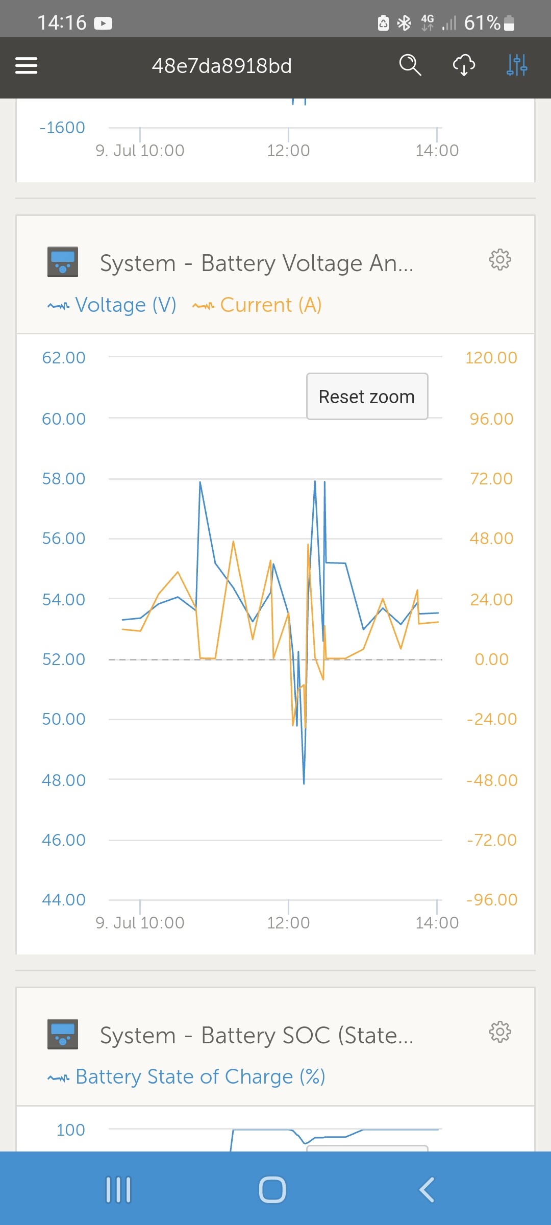

Habe mal 4 Screens angehängt.

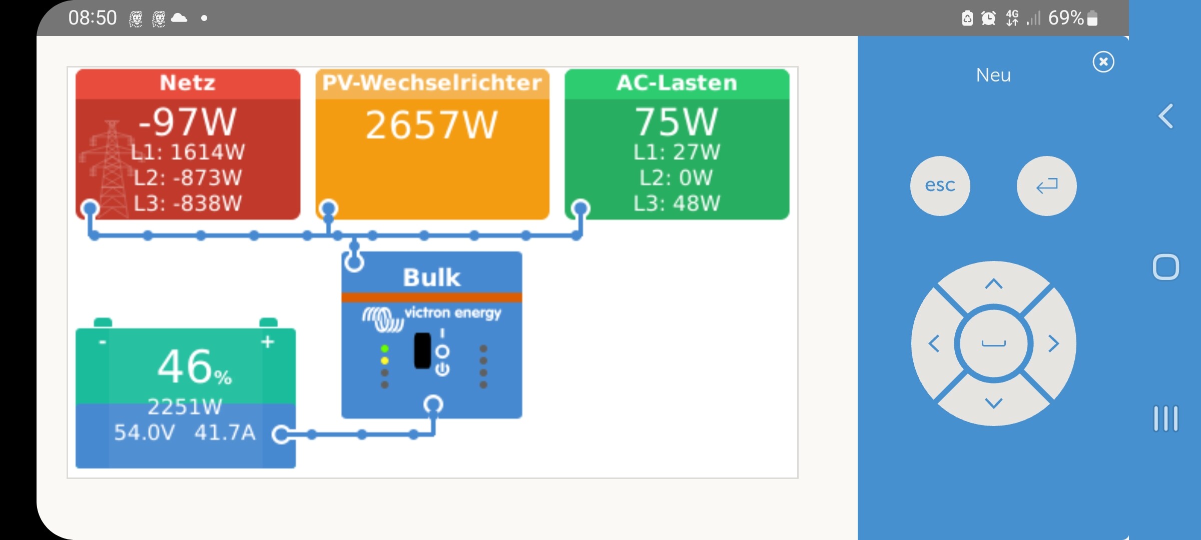

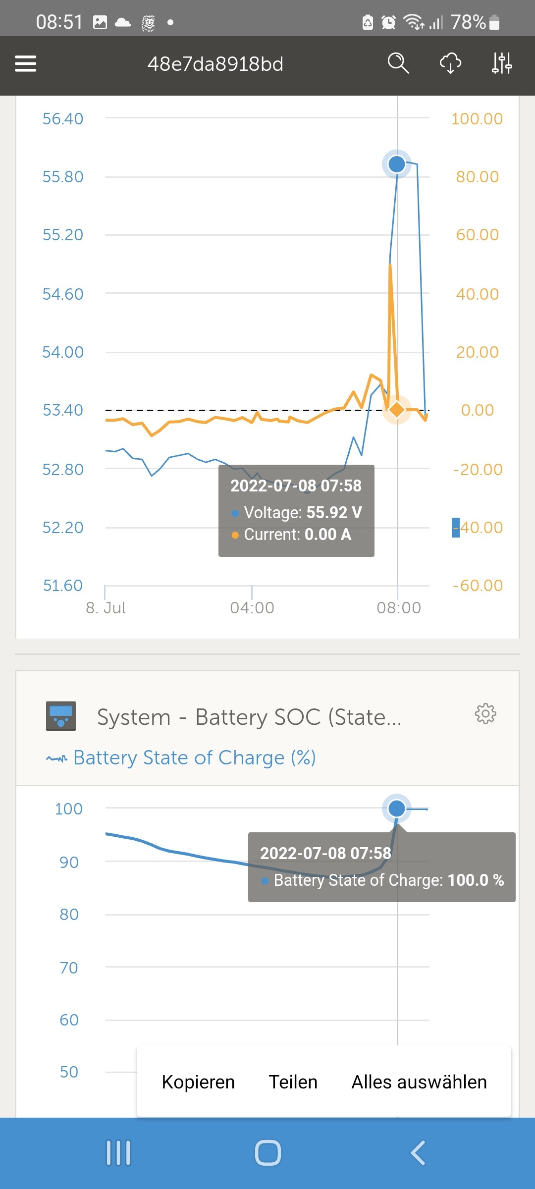

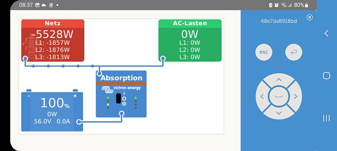

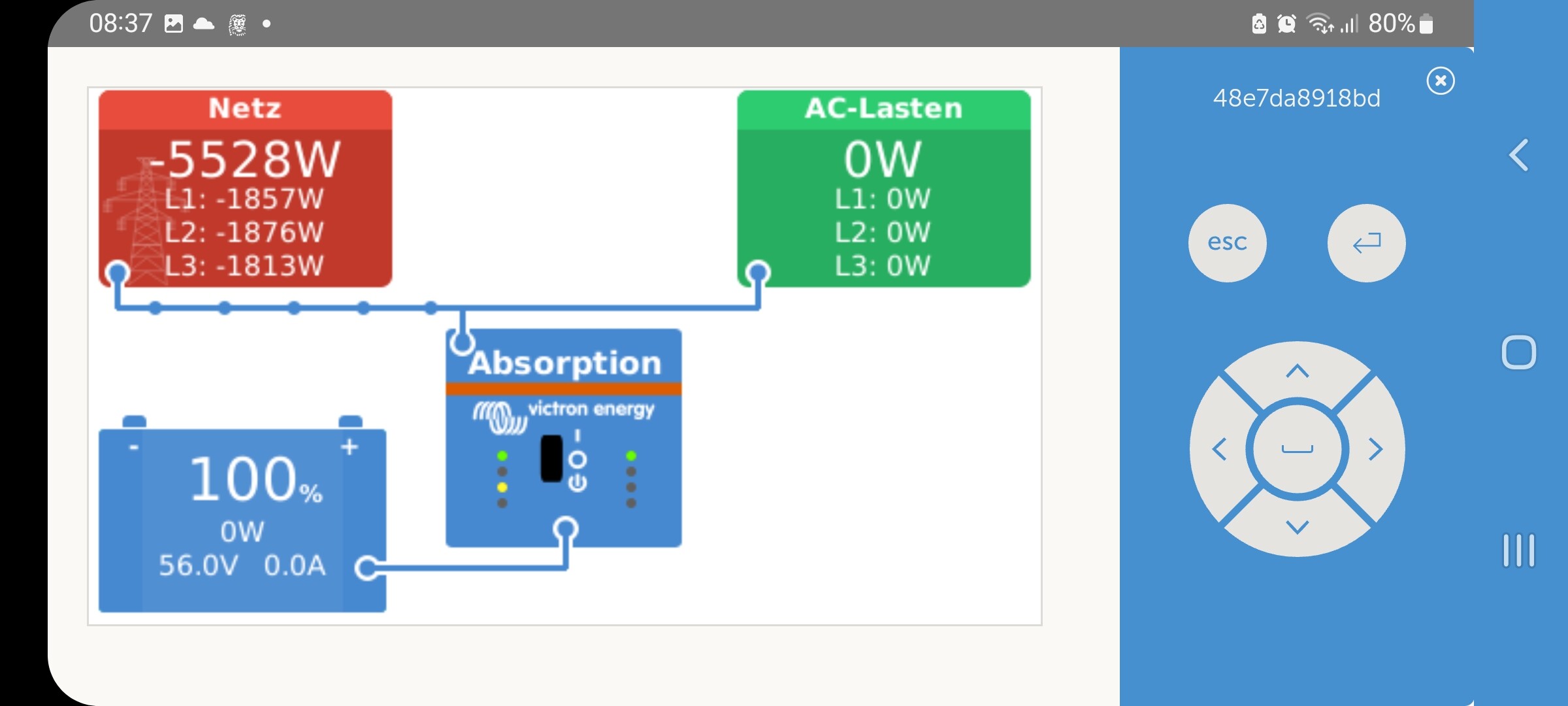

Der Akku entlädt sich über Nacht um ca. 10%-20%. Morgens wenn die Sonne kommt lädt der MP2 den Akku - klar.
Und dann springt der Akku nach gewisser Bulk Zeit auf eine sehr hohe Spannung und Absorption. Teilweise 58V und 0A. Dann wird die Spannung mit 0A in 0,1V Schritten langsam runtergeregelt. (Ca. 0,1V/2sek) bis 56V.
Der MP2 steht dann auf Absorption regelt die ganze Zeit auf 55,9-56V aber mit 0A.
Das macht er so lange bis der Akku einmal Entladen wird weil z.B. ein Verbraucher an ist. Dann springt er sofort auf ca. 53,3V und zieht entsprechend der Leistung den Strom.
In dem System ist ja, PV-Leistung Wegen Wolken, verschiedene Verbraucher, etc. Viel Bewegung drin und es wird viel hin und her geregelt. Irgendwann fängt er MP2 dann auch an im Absorptionsmodus zu laden.

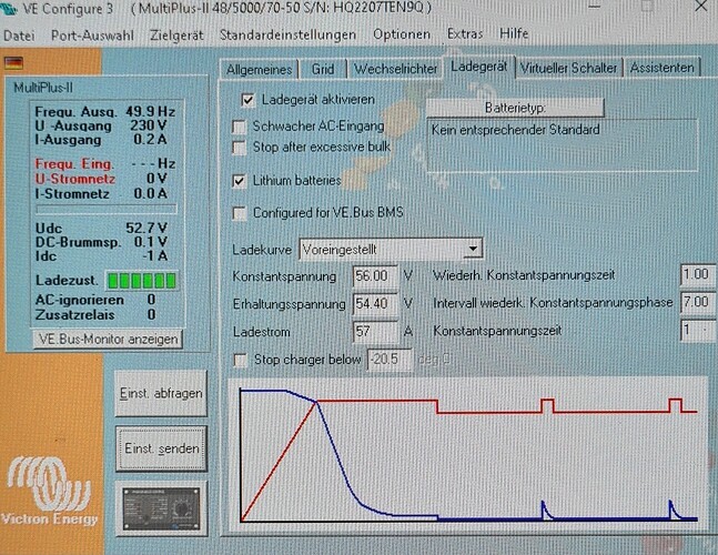

PS: Absorptionsspannung ist 56,8V (3,55V) und Float ist 55,2V (3,45V) eingestellt im MP2.

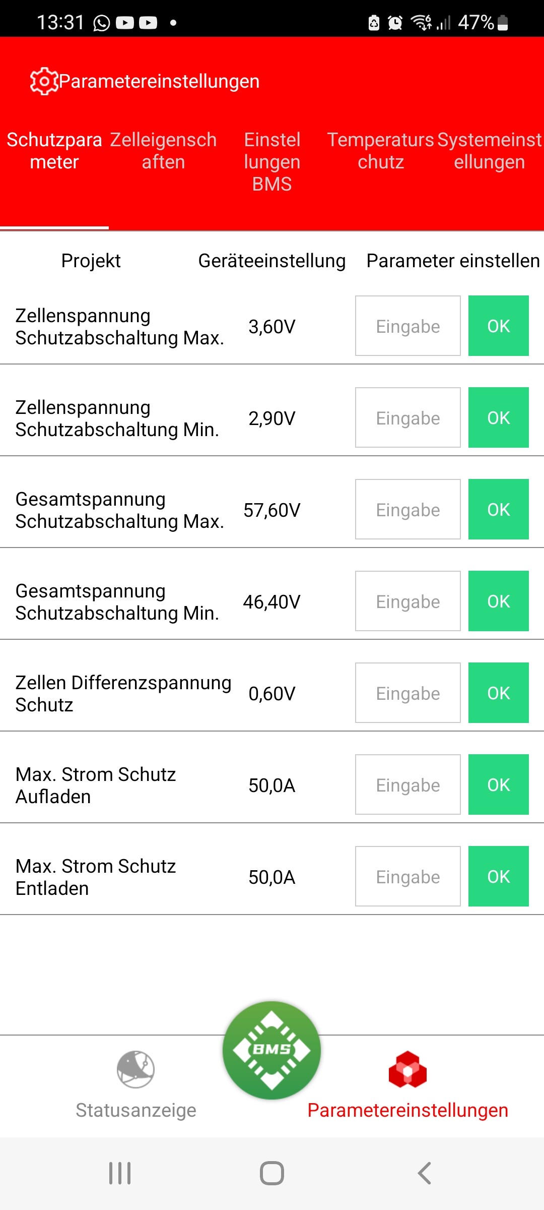

Im BMS ist 57,6 (3,6V) als max. und 46,4V (2,9V) als min. eingestellt. Das BMS gibt aber trotz den sehr kurz anliegenden 58V keine Meldung o.Ä. raus.

Bilder sowohl vom Daly als auch vom MP2 sind angehängt.

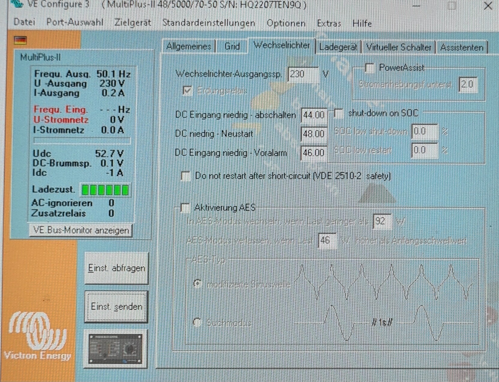

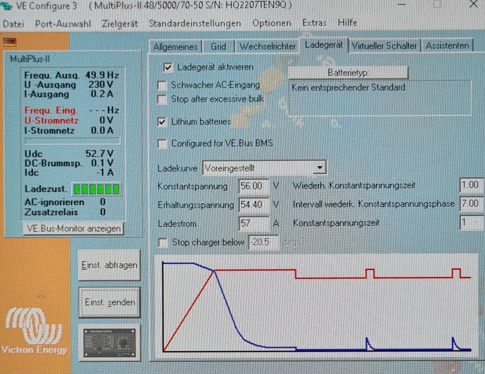

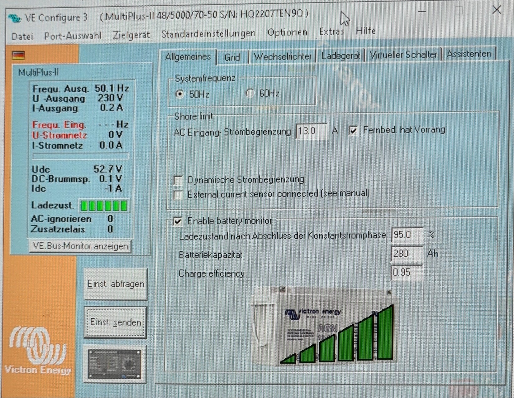

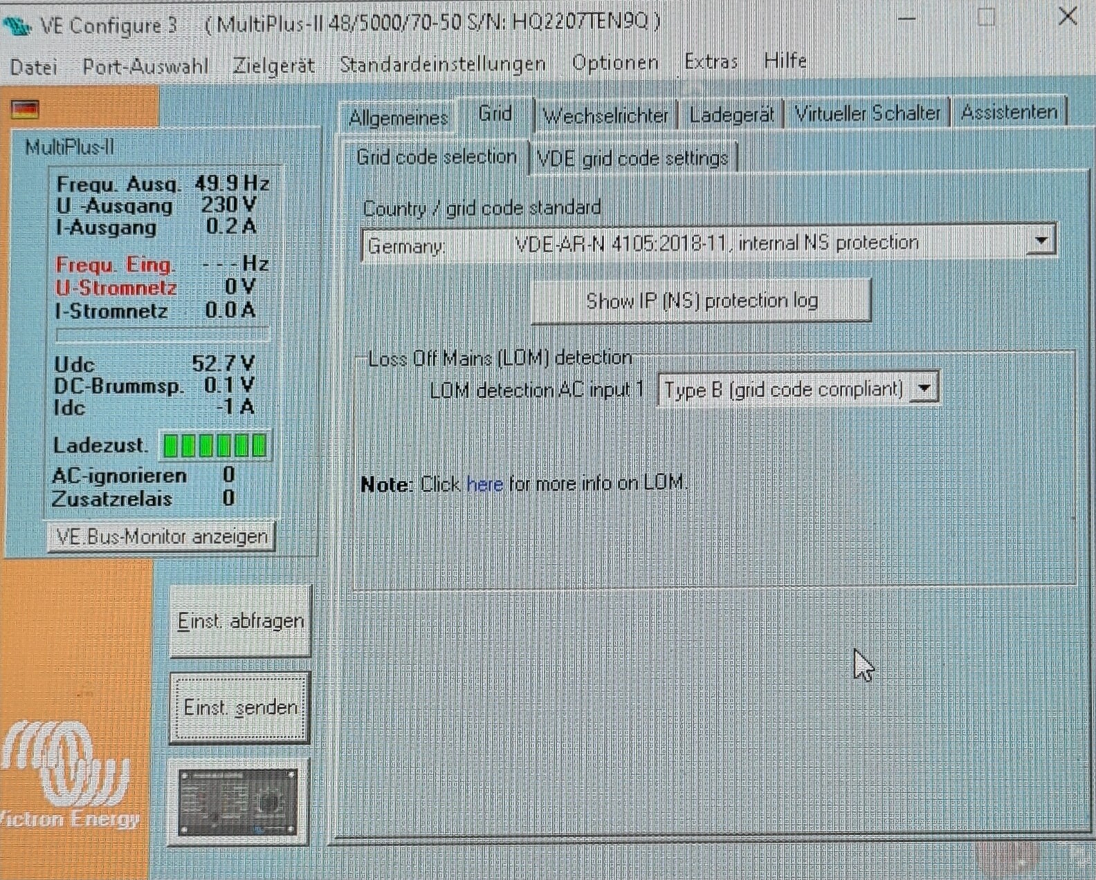

Den MP2 habe ich über den Laptop und VE Config mit dem ESS Assistenten eingestellt. Bilder sind ebenfalls angehängt.

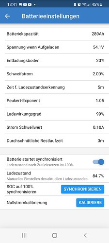

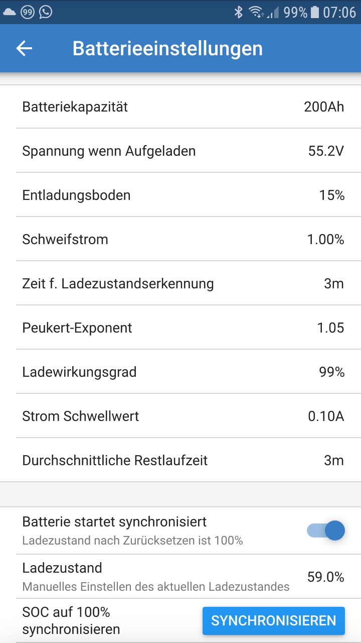

Nachtrag: Habe noch ein Bild von den Shunt Einstellungen dazugehängt.

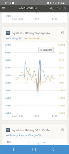

Heute hatte ich mehr Zeit und konnte noch mehr beobachten:
Ab Stromstärken von ca. 35A, egal ob zum be oder Entladen des Akkus, gibt es ca. alle 10-15sek. Eine Spannungsspitze, teilweise 59-60V. Immer nur für ca. 0,5-1sek. Gerade lang genug das man es in der App unter Remote Control kurz sehen kann. Mit dem Ergebnis das der Strom auf 0A weg bricht.
Anschließend springt die Spannung wieder auf den normalen Wert und die Regelung lässt den Strom wieder stetig ansteigen bis zur benötigten Leistung.
Heute hatte die Sonne kurzzeitig viel Power geliefert.
Jenseits der 50A wurde dieser "Abbruchintervall" kürzer und der Fehler im System länger. So das es sogar eine Meldung und Alarm gab.
Ich habe es dann mal andersherum ausprobiert: hab mein E-Auto mit voller Leistung geladen (knapp 6,5kW).
Ergebnis das gleiche nur das die Spannung auf teilweise 41V runterfällt. Auch hier dann mit Meldung und Alarm.
Zusammengefasst kann man sagen: <30A funktioniert alles normal. >35A gibt es Abbrüche.
Ich habe nun alle Werte erstmal reduziert. Lade und Entladeleistung, Absorptions und Floatspannung, etc.
Meine Vermutung wäre das es am Shunt liegt. Schließlich misst dieser die Werte und ist auch die einzige Bezugsquelle.
Aber was könnte da der Fehler sein? Wenn falsch angeschlossen, dann sollte doch garnix funktionieren oder?

zum zweiten sind die Werte in deinem Shunt nicht korrekt.
Spannung passt nicht zur im Ladegerät eingestellten Spannung
ist in deinem System der Shunt als Batteriemessgerät hinterlegt?, korrigiere dessen Wert.

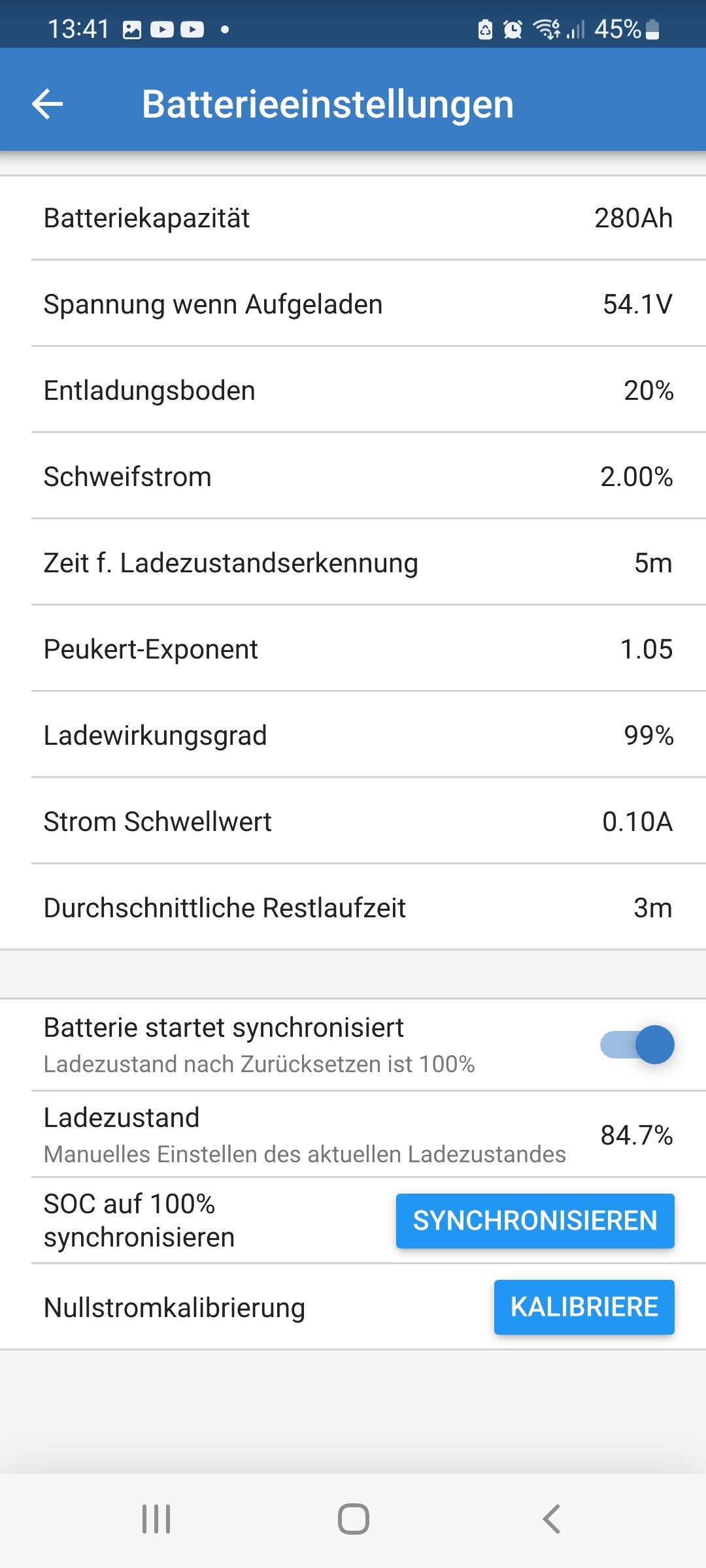

Laut Anleitung von Victron sollte man die Shunt Spannung 0,2-0,3V unter die Float Spannung einstellen. Wieviel sollte man denn deiner Meinung nach einstellen? Ich lerne gern :thumbup:
ist das so?, LINK: https://www.victronenergy.com/media/pg/SmartShunt/de/configuration.html#UUID-4c493899-767b-0c05-38cb-b5c35bd9e1b2
ich habe in meinem System die Spannung eingestellt die auch tatsächlich bei VOLL Voll ist (55.2V), ich nutze das SmartShunt allerdings auch für "Batterieüberwachung" aus dem GX herraus. (Einstellungen/SystemSetup) ![36920=6602-Screenshot-2022-07-09-110934.png|1171x475](upload://rH0jkbyF0aNusLcP2oGubl9DdyS.png)

Das mit der Spannung im Shunt klingt sinnvoll!

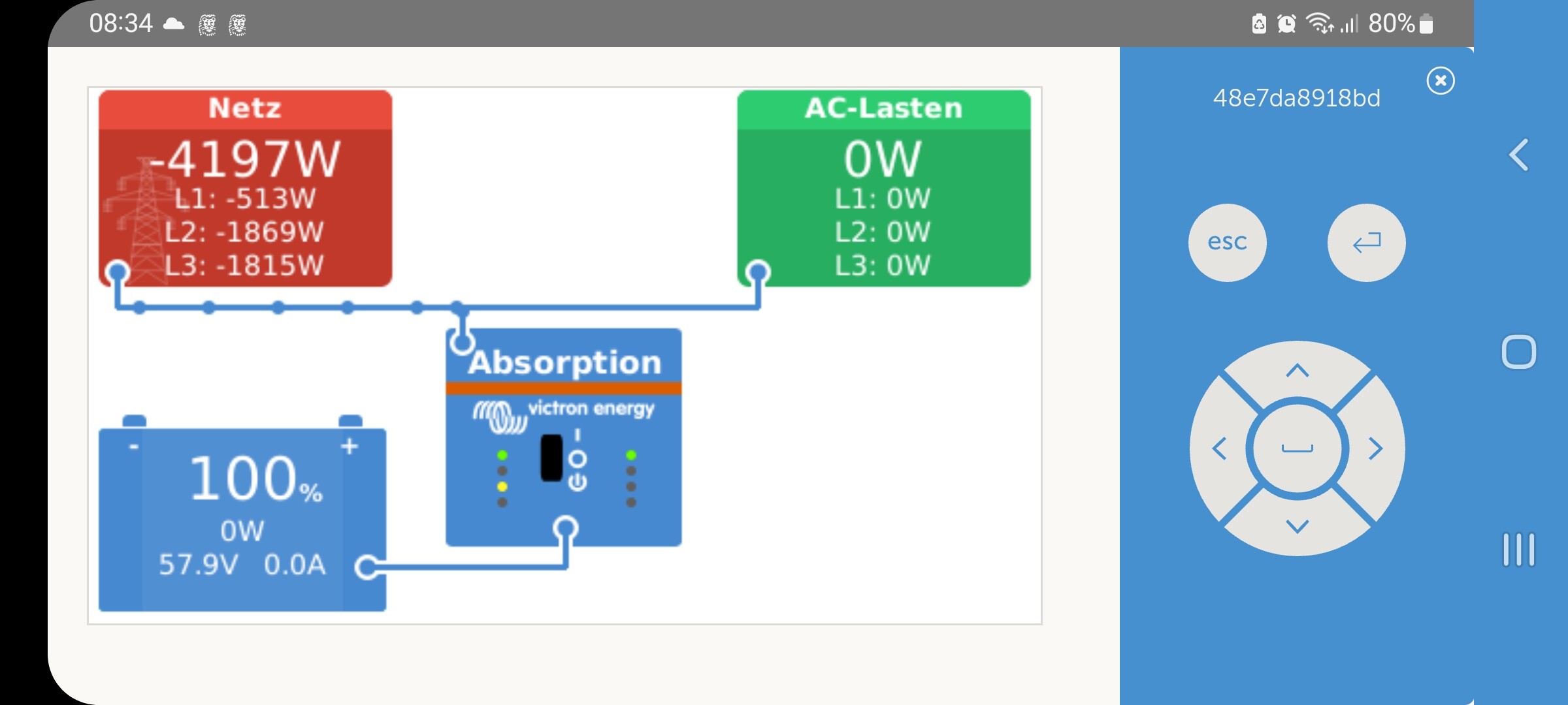

So.
Mal ein kleines Update:
Ein sehr netter User hier aus dem Forum hatte sich die Zeit genommen und ist mit mir mal meine Einstellungen durchgegangen.
Dabei fiel auf das mein Daly BMS zu "streng" eingestellt gewesen ist.
Die Spannungsspitzen welche ich im VRM also gesehen hatte waren immer nur die kurzen Auswirkungen davon das das BMS "ausgelöst" hatte und somit den Akku getrennt hatte.
Mit den neuen Einstellungen klappt das laden schon einmal problemlos und konstant mit ca. 60A (also um die 3kW). Da pendelt er sich ein obwohl noch mehr PV-Leistung da wäre. Damit bin ich durchaus zufrieden.
Nur beim Entladen klappt alles nicht so wie ich es gern hätte.
Ich habe es wieder mit meinem EV und der Wallbox einfach auf max. Leistung probiert. (6,5kW).
Der MP2 versucht die Leistung aus dem Akku zu ziehen. Aber bei ca. 70A ist wieder Abbruch. so 65-68A liefert er aber sobald er >70A geht wars das.
Unsere Vermutung ist nun wieder das es am Daly BMS liegt. Da in der App aber keine Fehler o.Ä. angezeigt werden muss ich das BMS am PC auslesen. Das Kabel dafür ist auf dem Weg.

Kann man die Entladeleistung auch irgendwo im im Victronsystem begrenzen? Alle Einstellungen beziehen sich ja immer nur auf die "Ladeleistung". Egal ob Eingangsstrombegrenzung (Ist auf 18A) oder Ladeleistungsbegrenzung (ist auf 4000W).
Auch im MP2 direkt, wenn man diesen über VEConfig an den PC anschließt, kann man ja nur den Ladestrom begrenzen (der ist auf 60A).
Ich hätte es gern das ich in der Spitze 4kW ziehen könnte. Da soll er sich einpendeln. Das würde mir völlig ausreichen. Aber halt keinen Abbruch.
Unter Settings - ESS - Limit Inverter Power kannst den MPII begrenzen

Wenn du den Shunt als Batteriemonitor ausgewählt hast, dann musst du in VE Config den Hacken für Batteriemonitor raus machen, der ist für den internen Batteriemonitor vom Multi gedacht.
