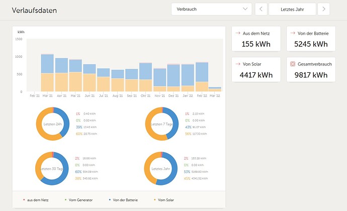

Sag mal haben deine Batterien einen Eingebauten "Schwarzes Loch Generator"? Wo Kommen denn die 1000KWh November bis Februar her? Selbst mit meinen knapp 30KW PV komm ich nicht auf den wert? Oder hast du mehr installiert als in deiner Signatur?
So ähnlich.
Ich habe ein DC gekoppeltes BHKW, das direckt auf den Speicher geht.
