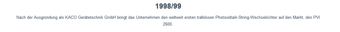

Bis auf die, die keine haben, Stichwort "trafolose Wechselrichter".
Der wesentliche Eigenschaft der Wechselrichter mit einem Trafo (wie die Victrons) ist die echte galvanische Trennung zwischen DC und AC. Braucht man die nicht, dann braucht man auch keinen Trafo im Wechslerichter.
So lange gibt es die trafolosen WR ja noch nicht ?
SCNR {green}:cool:
