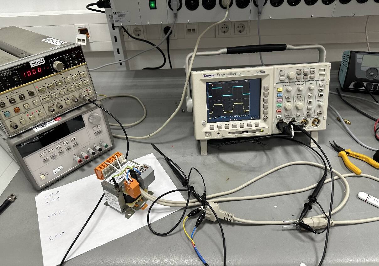

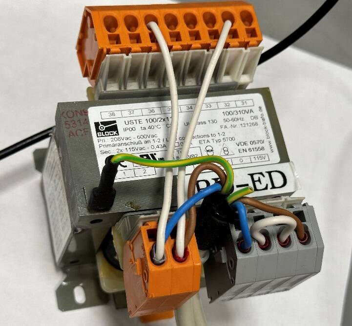

@mobilsolar, Ich habe einen 100W/310VA 50Hz Trenntrafo in meinem Labor. Das ist zwar etwa kleiner als in der blaue schwere Kiste von Victron, aber trotzdem macht keine große technische Unterschiede.
Also habe ich extra für dich paar Bilder gemacht wie das Teil bei der rechteckigen Spannungsverläufen funktioniert:
So sieht das Teil aus. Das ist kein Ring-Kern sondern einen "E-Kern" Bauform, aber auch aus Stahl, kann man gut erkennen.
Bauform des Kerns spielt hier keine Rolle.
Auf eine Seite habe ich mein Generator angeschlossen, auf die andere ein Oscilloscope. Das ist 1:1 Trafo, also egal welche Seite wo:

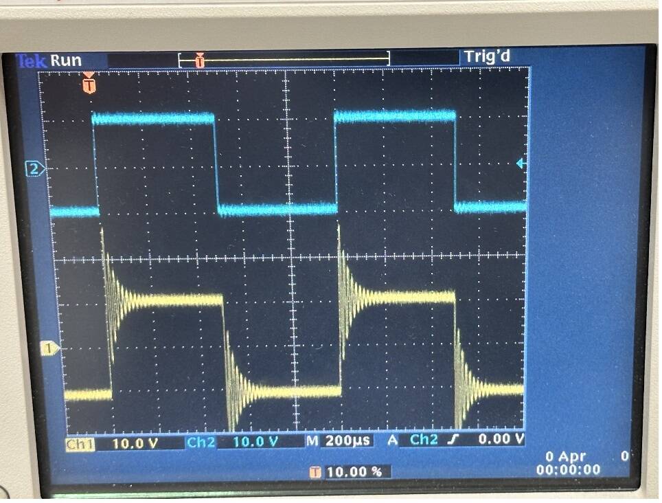

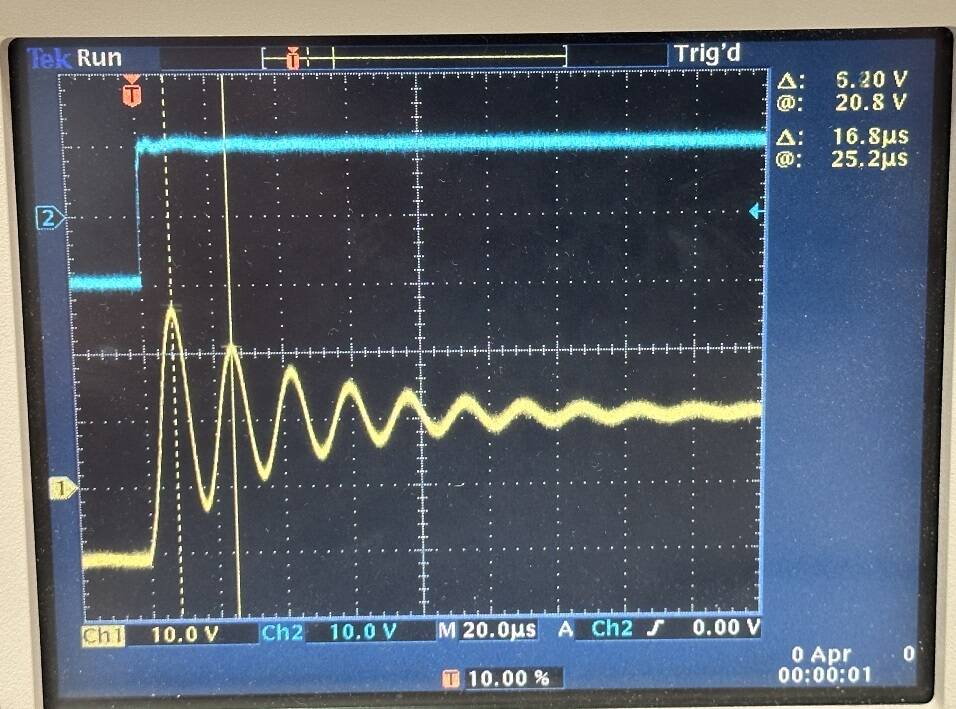

Auf den folgenden Bildern kannst du sehen was genau "Eigenresonanz" eines Trafos bedeutet:
Kanal 2 (Blau) - Generator
Kanal 1 (Gelb) - Ausgang des Trafos.
Also, knapp 60 KHz Eigenresonanzfrequenz.
Vielleicht hilft das Bild oben es besser zu verstehen, was der @Carolus gemeint hat unter Zitat: "Der Trafo überträgt unterhalb seiner Eigenresonanzen alles genau in der Kurvenform wie es reinkommt."
Um diese Schwingungen zu unterdrücken, habe ich einen Wiederstand von 2 Kohm parallel zu Ausgang als Last angehängt.

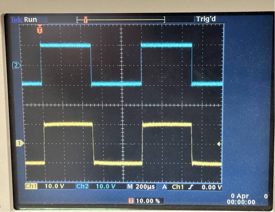

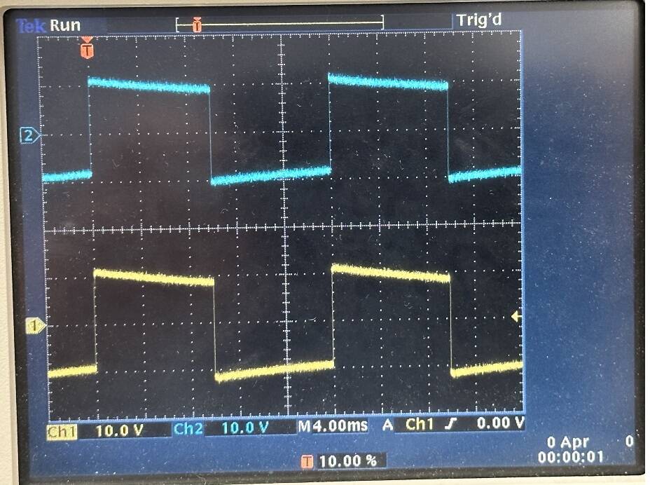

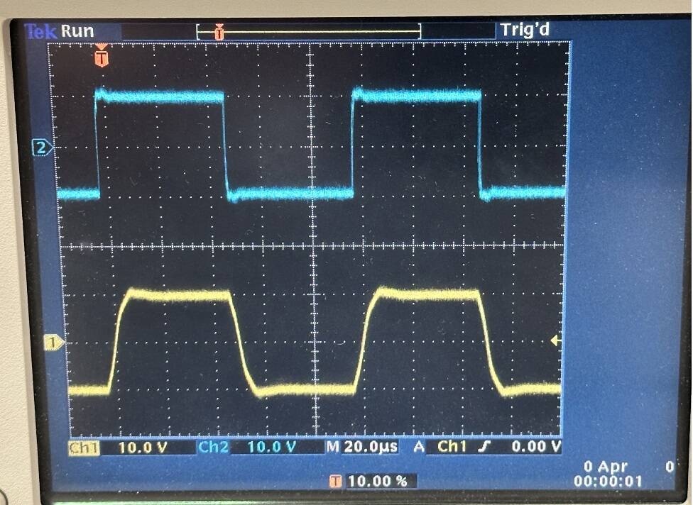

Drei folgenden Bilder zeigen jetzt die Übertragung von rechteckigen Signalen und zwar bei:
50Hz:
1000Hz:
10kHz:
Ich sehe hier wirklich nicht, wie ein 50Hz Trafo
