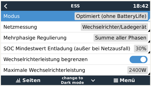

Oh, da haben wir jetzt eine Weile aneinander vorbei geredet, ich war bei deinen Mode-Angaben immer davon ausgegangen, dass du den Mode des Multiplus meinst :sunglasses: Zufällig passt nämlich auhc Mode 3 des MP2 weil dort der Status "ON" dahinter steckt.
Das du damit den ESS Mode meintest hatte ich nicht auf dem Schirm. Den ESS Mode hatte ich schon immer auf 1.
Ja, würde ich auch sagen. Damit ist dann auch der Setpoint "SOC Mindestwert Entladung" transparent.
Ich schrieb ja schon, wenn der IST SOC kleiner ist als der "SOC Mindestwert Entladung" und der Multiplus im Mode 3 oder Mode 1 steht, dann lädt der Multiplus solange bis "SOC Mindestwert Entladung" erreicht ist.
Nur der Vollständigkeit halber: in der Konfiguration wollen und können die Multis natürlich laden, und würden das tun, wenn du Spannung an AC-In anlegst.
Die wollen so nur nicht einspeisen. Dafür braucht es die Gridcode-Einstellungen.

Was macht ESS Mode 1 dabei dann noch genau zusätzlich zu ESS Mode 3?
Ich habe das System (Nulleinspeiseanlage) auf 3.42 geupdatet. Leider habe ich versäumt ESS Mode 3 mit der alten Software zu testen - sorry. Jedenfalls stellt der wie von dir beschrieben das Laden per MPPT ein - lädt aber nicht mit dem Multiplus. Vermutlich weil der "SOC Mindestwert Entladung" viel niedriger ist als der aktuelle SOC. Aber was mir die ganze Zeit durch den Kopf geht:
  1. Warum stellst du nicht einfach auf "Optmiert ohne Battery-life"? Dann wäre das Thema doch durch und du gibst nur noch den Sollwert für die Netzeinspeisung vor.
  2. Wenn der ESS Mode auf 3 (externe Steuerung) steht, dann musst du diese Steuerung natürlich auch vollumfänglich übernehmen.
Nein, das System ist nicht angemeldet und bekommt keine Einspeisevergütung. Ich hab nix zu verschenken, dann wird einfach nicht weiter geerntet.
Ich gebe den Setpoint für die Nulleinspeisung vor, also die Leistung die vom AC IN in Richtung Netz gegeben wird.
Die Laderegelung übernimmt in meinem Fall der recht komfortabel parametrierbare Batterie-Treiber (dbus.serialbattery). Der hat eine äußerst umfangreiche config.ini in der man quasi Ladekurven sowie Entladekurven temperatur- und/oder zellspannungsabhängig hinterlegen kann. Das Einzige was der Treiber nicht hinbekommt ist, zwischen Bulk, Absorption und Floatspannung umzuschalten. Das liegt aber an der äußerst bescheidenen SOC Ermittlung des SEPLOS BMS, welches nimmer nich auf 100% kommt.
Daher der Workaround mit dem Node-Red welches ab einem SOC von 99.X noch 45min wartet und dann die Ladeschlussspannung im DVCC herabsetzt.

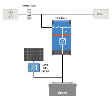

Der Stromzähler des Netzbetreibers wird per IR-Lesekopf ausgelesen. Der liefert ca. alle 1000ms aktuelle Werte. Ich nehme den Netzbezug in Iobroker auf und bilde im Iobroker damit den Sollwert für AC OUT - der muss dann ein negatives Vorzeichen haben. Der Sollwert wird dann per Modbus-TCP an den Multiplus geschickt.
Am AC IN AC OUT hängt bei der Nulleinspeiseanlage auch nichts. Die SPS sollte das zukünftig machen, das SCL dafür ist auch schon fast fertig, aber ich komme nicht dazu die Berechnung des Sollwerts von Iobroker auf die S7 umziehen zu lassen. Der Leidensdruck ist zu gering im Moment :rofl:
Nee hast du nicht :blush: Unsere Nulleinspeiseanlage läuft ja auch in ESS Mode 1, am Multiplus ist keinerlei Sensor montiert, der bekommt seinen Sollwert siehe oben.
Was meinst du genau mit "überwinden"? Die ist vom Grid-Code und den damit verbundenen Vorgaben für den Hersteller unumwindbar. Aber, mit 100ms Sampletime würden natürlich weniger Over- oder Undershoots passieren und man würde wohl etwas weniger an den Netzbetreiber verschenken.
Ja denke ich auch. Dadurch dass der Stromzähler den Gesamtbezug meldet, würde der Gesamtbezug ja sinken wenn der Lumentree läuft und damit würde dann entsprechend der Sollwert des MP2 ja auch sinken.

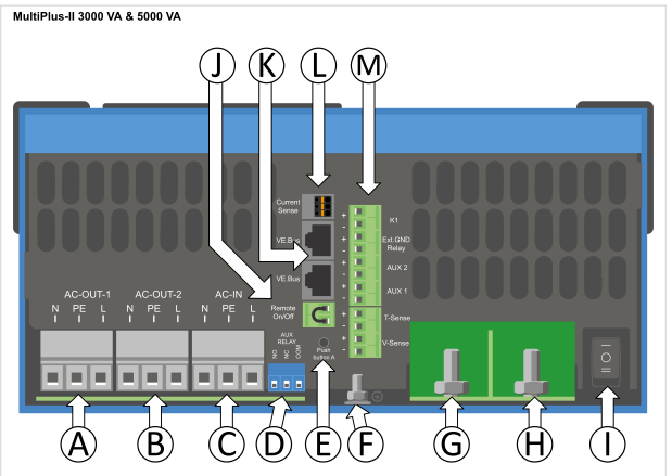

kannst du das bitte noch mal verifizieren!? AC-out Klemmmen sind links, die AC-in ist rechts.
Ein Netz-paralleler Anschluss MUSS am AC-in erfolgen
wenn du am AC-out anschliesst, hast du keinen Netz- und Anlagenschutz / keine Abschaltung bei Netzausfall und bist hochgradig illegal unterwegs!! Wenn das Netz ausfällt oder zu Wartungszwecken Versorger-seitig abgeschaltet wird, hälst du es weiter unter Spannung. Wenn jetzt der Servicetechniker anfasst, ist sein Leben in Gefahr (ok, dann hat er das Erden und das Prüfen auf Spannungsfreiheit (5 Sicherheitsregeln...) unterlassen). Wenn was passiert, kannst du wegen grob fahrlässiger Körperverletzung oder im schlimmsten Fall wegen Todschlag belangt werden.
Im Inselbetrieb ist AC-out richtig, weil AC-in ohne Netz garnicht auf den Wechselrichter geschaltet wird.

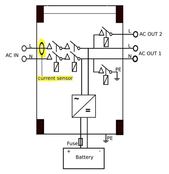

Inzwischen bin ich glaubich auch etwas klüger, und soweit ich verstanden habe, ist der Sollwert, den man im ESS Mode 1 per Modbus schreibt, der Sollwert 'jenseits' des Stromsensors (vom Wechselrichter aus gesehen). Wenn du den Multi also vorschriftsmässig angeschlossen hast, und nichts am AC-out, dann entspricht dieser Sollwert der Wechselrichterleistung.
Ich habe das ausprobiert, weil ich wissen wollte, wie gut der Multi mit Stromsensor (statt Zähler) regelt. Ich habe meine fürchterlich (im sub-Sekundentakt) taktende Espressomaschine an AC-out gehängt und auf ESS Mode 1 gestellt mit konstantem Netz-Sollwert.
Hier kannst du das Resultat sehen - es ist beeindrucken gut, besser als man jemals mit einem noch so schnellen Zähler/Meter regeln kann, weil beim Zähler die Abweichung ja erstmal 'auflaufen' muss, damit man sie mitgeteilt bekommt und drauf regeln kann. Dazu kommen dann noch die ganzen Verzögerungen durch die Kommunikationen (Zähler -> ggf. deine SPS -> Venus/GX -> MK3/VEbus/Multi). Mit dem Sensor beschränkt sich die Regelschleife ganz lokal auf den Wechselrichter. Das funktioniert dann ähnlich gut wie im Inselbetrieb, wo der Multi unmittelbar auf einen Lastsprung regeln muss, sonst wird es dunkel (das wir er allerdings per Spannungsregelung machen)...
doch, da ist einer drin:
den Sensor kann man ja bekanntlich auch rauslegen, das plane ich zu tun. geht zwar nur 1-phasig, aber dann werde ich eben all die Lasten, die ich schlecht ausgeregelt bekomme, auf diese Phase legen. Ist zwar nicht grad die feine englische Art, ist mir aber egal.
Die Zählerinformation (resultierend aus der Last (haupsächlich) der anderen beiden Phasen) kann ich dann immer noch als 'Netzsollwert' überlagern, und damit den Verbrauch 3-phasig zu null regeln (etwas langsamer eben).

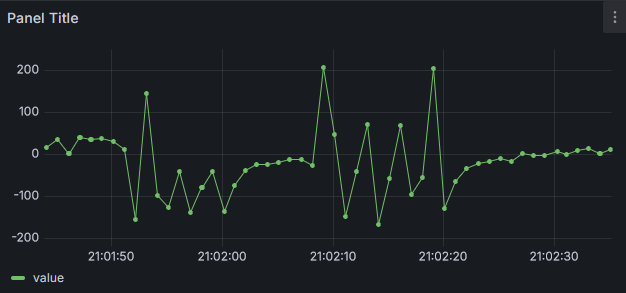

ich habe hier noch mal den Espressomaschinentest etwas 'eingezoomt':
die Punkte sind jeweils die Sekunden vom Zähler. Das, was der sieht, ist zwar weniger als 400W/s, wenn man aber dagegen hält, dass die Maschine zwischen 0 und 1400W hoch und runter schaltet, macht der Multi hier locker 1000W/s. nur das Netz sieht die nicht (ist ja auch Sinn der Ausregelung, dass das Netz möglichst garnix sieht...)
hier nochmal die Espressomachine (beispielhaft, nicht der gleiche Moment)
Sorry das war mein Bock, natürlich ist am AC OUT nichts angeschlossen, AC IN ist über einen FiLS an L1 geklemmt. Habs oben in meinem Text auch schon korrigiert. AC OUT ohne jegliche Synchronisation ans Hausnetz / öffentliche Netz anschließen knallt sofort da AC OUT und Grid natürlich nicht in Phase sind.
Ich wollte damit sagen, dass ich keinerlei Sensorik am Nulleinspeiser-Multiplus habe. Nachteil, wie du selbst ja auch geschrieben hast, bei Verwendung des Stromsensors ist das eben nur einphasig gemessen werden kann während der Grid-Zähler die Summe aller Leistungen meldet und beim Nulleinspeisen saldiert.
