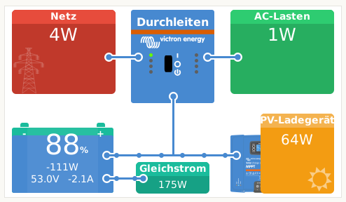

ich hab jetzt den MP2 mit so einem MK3toUSB angeschlossen (und Netz und Batterie auch und es hat nicht geknallt klopfklopfklopf->Holz).
erst an den Laptop > VEConfigure hat ihn erkannt.
dann an den Venus Raspi, jetzt hab ich ein paar hundert neue MQTT Topics und die Remote Console sieht jetzt so aus:
an AC-out hängt natürlich nix dran, er soll ja ins Netz einspeisen.
Wie bringe ich ihn jetzt dazu, dass er die Leistung produziert, die ich ihm vorgebe?
