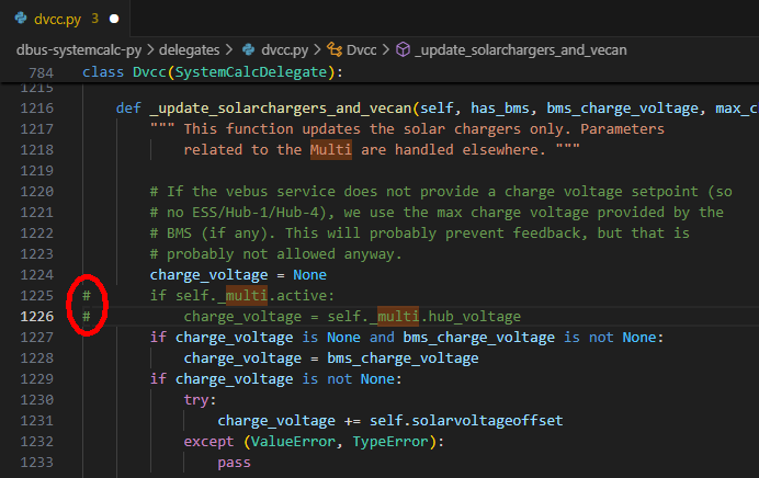

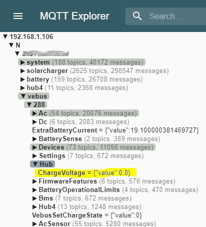

die 'Sachlage' hat sich inzwischen etwas geändert: Ich habe einen bug reprot an Victron geschickt. Es ist schlicht und ergreifend so, dass die ChargeVoltage der solar charger auf 0.0 gesetzt wird, sobald ein Inverter mit ESS Mode 3 angeschlossen wird. Wird er wieder abgezogen, kehrt die ChargeVoltage der solar charger wieder zu dem 'normalen' Wert zurück.
Ich hab inzwichen alle möglichen VEConfigure Einstellungen auf Anraten von diversen anscheinend recht gut orientierten Leuten ausprobiert - es bleibt dabei. ESS Mode 3 device dran -> ChargeVoltge 0.0, ESS Mode 3 device wieder ab -> ChargeVoltge {back to normal}
Dementsprechend hängen deine Lader wohl nicht am Venus? und die scheinen auf AC einzuspeisen und MPII läd von AC den Akku? dann funktioniert das alles.
Aber ein Mode 3 inverter, der die Solar Charger am Venus disabled, ist einfach nicht zu gebrauchen, sobald man Solar Charger am Venus hat.
so, ich glaube, ich habe das Problem gelöst. mit 2 kleinen '#' im Venus code:
jetzt beeinflusst das multi nicht mehr meine ChargeVoltage :sunglasses:

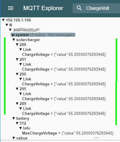

>> Wo ließt du genau diese ChargeVoltage ab oder aus?
am einfachsten im MQTT Explorer

Interessant wäre noch der Wert von N/{nr}/vebus/{id}/Hub/ChargeVoltage
weil der ja auf die SolarCharger übertragen wird (so man den Venus Code nicht manipuliert hat :wink: ).
@philippoo Du solltest deine ID unter dem N mal unkenntlich machen, sonst kann u.U. jeder deinen victron cloud server anzapfen...
Bei mir sieht das so aus (Nulleinspeiseanlage):
(Inselanlage):
Ich bin der Meinung, dass bei dir noch irgendwas anderes Verbogen sein muss dass dir da 0.0 reingeschrieben wird. Vielleicht wäre es besser, wenn du es von grund auf Stück für Stück quasi neu aufbaust und erst mal so einfach wie möglich. MP2 bekommt seinen Sollwert, wie auch immer, entweder per MQTT (wobei ich da jetzt nicht weiß welches Topic) oder per Modbus-TCP in HoldingRegister 2700.

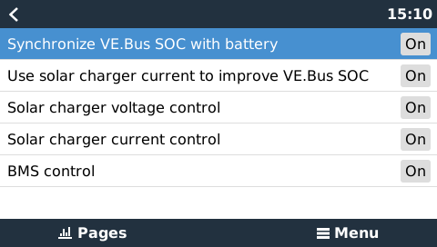

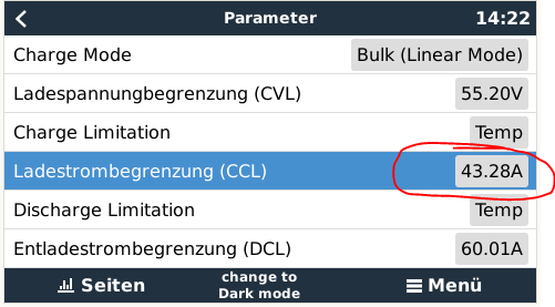

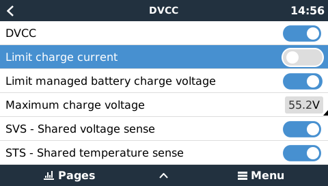

@philippoo By the way, wie sieht es bei dir denn hier aus:

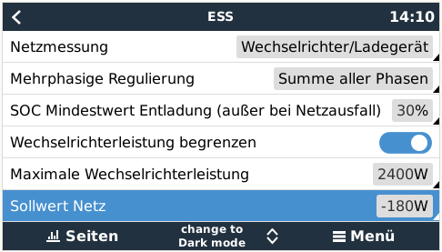

Für gewöhnlich fängt der Multiplus das Laden aus dem Netz an wenn der "SOC Mindestwert Entladung" > als der Ist-SOC des Akkus ist. Aber auch nur dann, wenn keine PV Leistung mehr ansteht. Stelle ich den Wert also z.B. auf 100%, der Akku hat einen Istwert von sagen wir mal 50% und die Sonne scheint noch, dann fängt der MP2 nicht das Laden an. Bei gleichen Werten und es ist tiefste Nacht, lädt der MP2 den Akku auf 100% - mit AC Strom.
In der Doku steht, das alle Ladespannungsparameter vom MPPT ignoriert würden, also entweder von der Laderkonfig des MP2 kommen oder direkt vom BMS. Was steht denn bei dir unter oben eingekreistem max. Ladestrom wenn der MP2 mit am VenusOS hängt? Wenn die Ladestromvorgabe nämlich auf 0A steht, dann sind auch 0.0V zum Laden "erforderlich".

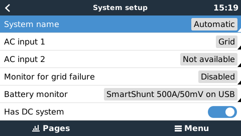

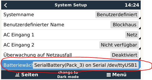

Was ist hier als Batteriewächter eingestellt? Das BMS oder der Smartshunt?

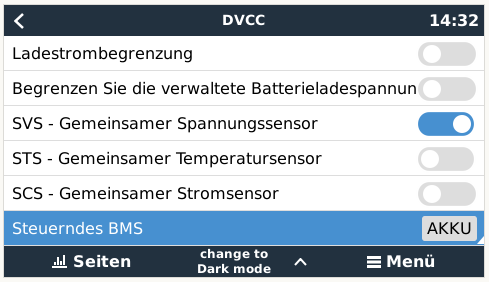

Was ist hier als steuerndes BMS eingestellt?
da haben wir ja den Hasen im Pfeffer (war eigentlich klar).
Die Inselanlage läuft nicht im Mode 3, richtig? Das Problem tritt nur bei Mode 3 auf. Bei anderen Modes ist das bei mir auch nicht 0.

Ausserdem bin ich nach wie vor der Meinung, dass ein Mode-3 Inverter nichts anderes tun soll, als die ihm befohlene Leistung in die eine ander andere Richtung umzurichten. Wozu soll der den Chargern vorgeben, mit welcher Spannung sie laden sollen? Was soll das für einen Sinn ergeben?
Deswegen bin ich mit meiner Code Manipulation sehr zufrieden, und selbst wenn nach einem Neu-Aufsetzen da pötzlich eine Spannung in der hub_voltage stehen sollte, würde ich deren Übernahe trotzdem wieder auskommentieren.

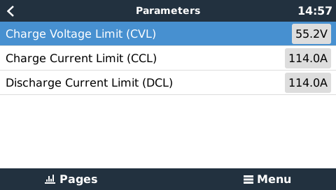

so. bei external control kannst (und brauchst) du da nix und wirklich garnix einstellen.
Die (zusätzliche) Ladestrombegrenzung ist bei mir deaktiviert.
Nur das BMS gibt da 120A -5% vor.
Batteriewächter ist bei mir der SmartShunt.
hier noch der System Status (sieht eigentlich alles gut aus...)

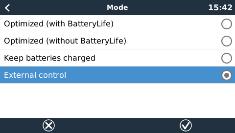

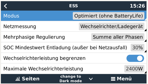

Aber, warum steht hier bei dir "externe Steuerung":
Wo doch zumindest der Parameter der unter Umständen ein Laden aus AC erzwingen kann (SOC Mindestwert Entladung), wie ich weiter oben schon schrieb, enthalten ist? Ich würde jetzt mal davon ausgehen, wenn es bei dir auf externe Steuerung steht, dann musst du all diese Werte ja auch von extern vorgeben. NULL darf da dann m.E. nicht enthalten sein.
Ich würde sagen hier liegt der Hase wohl im Pfeffer - diese Einstellung weicht bei dir nämlich von der bei mir (die ja einwandfrei funzt) ab.
HAAA! Deine Anlge läuft garnicht im Mode 3! Mode 3 ist external control. Das was du da eingestellt hast ist mode 2.
Es gibt Mode 2 wohl einmal mit BatteryLive und einmal ohne.{siehe unten} der 4. Option Button ist Mode 3
ich dachte deine Screenshots oben wären von der Inselanlage...
sorry, stimmt auch nicht, du hast Mode 1 eingestellt:
