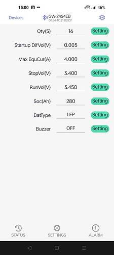

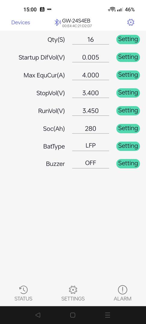

-der Neey Balancer ist nicht oder zumindest nicht richtig konfiguriert, und ist bei Lieferung auch deaktiviert. Zum einstellen und Aktivieren einfach mit der App darauf verbinden, am iPhone geht das mit der App "GeeWe BMS". Die App hat, warum auch immer, auch einen konfigurationspunkt für die Bateriekapazität, akzeptiert da aber keine Werte größer als 200Ah. Ändern sollte man nur die "Equalisation Voltage", ich nehme hier 3,475 Volt, und die "Sleep Voltage", ich nehme hier 3,4 Volt.

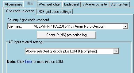

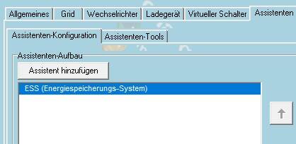

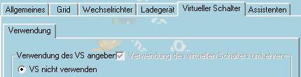

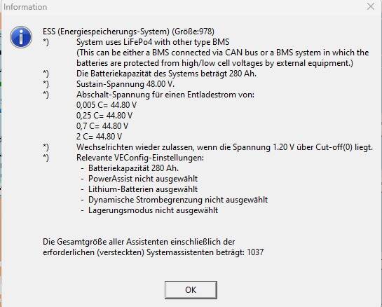

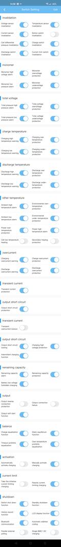

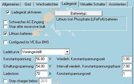

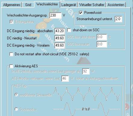

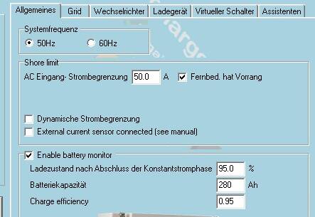

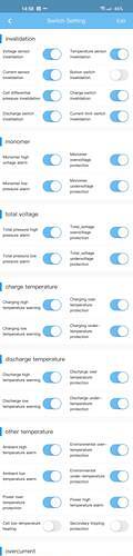

Nachdem nun alles installiert ist, stehe ich kurz davor den MP2 samt Speicher in Betrieb zu nehmen.
Vielleicht hat ja jemand die Muße und könnte einmal über meine Einstellungen drüber schauen:
MP2
Viele Grüße
Mark

Neey sollte passen.
Im Victron 2,7V/Zelle für die Low Voltage Abschaltung zwar noch innerhalb der Herstellerspezifikation der LFP Zellen, wäre mir persönlich aber schon etwas zu nah am Abgrund, und bringt auch praktisch keinen Kapazitätsgewinn mehr gegenüber zB 3V/Zelle, weil die Entladekurve hier schon wieder extrem steil abfällt. (Google Bilder: “LiFePO4 discharge curve” falls nicht klar ist was ich damit meine)

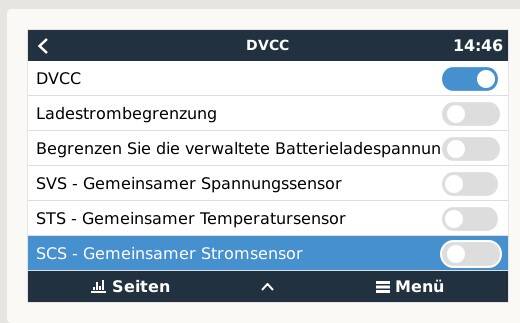

Zuerst im Victron die Spannungen einzustellen und dann im GX Gerät “DVCC” zu aktivieren ist widersprüchlich. Du musst dich entscheiden ob du die Laderegelung dem Victron oder dem BMS überlassen willst. Ich persönlich mache die Laderegelung im Victron, und nutze das BMS nur als Sicherheitsnetz das den Strom hart trennen soll wenn die absoluten Grenzwerte der Hersteller Specs der Zellen erreicht, oder Temperaturen zu hoch werden. Dabei wird dann aber kein DVCC verwendet, und auch meine CAN Verbindung zwischen Victron und BMS.
Nachteil ist dass du um trotzdem eine % Anzeige für den SOC zu haben einen Victron Smart Shunt brauchst.
Alternativ wäre die Laderegelung vom BMS machen zu lassen, also mit aktivem DVCC, wobei dann alles was du im Victron an Spannungen eingestellt hast ignoriert wird und stattdessen die Werte vom BMS bezogen werden.
Nachteile:
-SOC geht erst auf 100% wenn „Overvoltage Protection“ im BMS erreicht wurde, wobei das BMS gleichzeitig die Verbindung zum Victron trennt was ich elektrisch einfach unschön finde.
-das BMS und seine Settings sind hier ein Single Point of Failure. Ich persönlich traue dem seit vielen Jahren bewährten Victron Komponenten einfach deutlich mehr als so einem China BMS, gerade da das BMS mit der zweifelhaften SOC Logik oder der Geschichte mit Punkt und Komma der Windows App durchaus ein paar, äh, kreative Dinge tut.
Funktionieren tut beides, ist nur meine Meinung dazu.
Deine BMS Settings kann ich anhand der Bilder nicht beurteilen, da diese zumindest am Handy absolut unleserlich dargestellt werden.

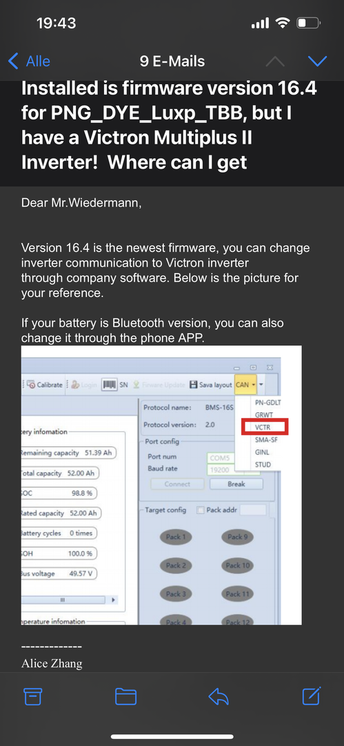

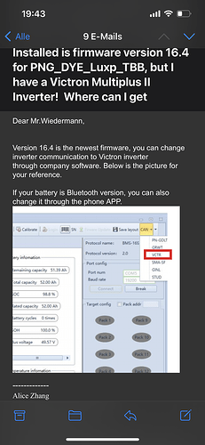

ich habe meinen Speicher mit Seplos BMS jetz auch mal mit dem PC verbunde dabei sind mir 2 Dinge aufgefallen wo ich eure Hilfe brauche
  1. Bei mir ist anscheinend auch die falsche Firmware drauf CAN:PNG_DYE_Luxp_TBB
Ich möchte aber den Victron MP2 nutzen ist das ein Problem oder brauche ich eine andere Firmware wenn ja welche und wo bekomme ich die.

@fmaigre
Es gibt nur eine Firmware!
du kannst in der PC Software rechts oben das Protokoll auswählen, und nimmst da „Vctrn“ (oder so ähnlich, du erkennst es wenn du es siehst)

@CWie
Danke für die Info
Laut Andy von Offgrid Garage gibt es ein Firmware für Victron allerdings hat er nur welche für die 10C Seplos BMS verlinkt
Ich werde das Testen sobald ich soweit bin
Kann ich die Einstellungen im BMS so belassen oder gibt es da Einstellungen die Angepasst werden sollten
Soweit ich das mitbekommen habe geht ja nur CAN oder RS485 am BMS mache die Anpassungen dann über die Bluetooth APP wie macht ihr das
Danke
@fmaigre
Für das 10C mag das stimmen, aber da ich anfangs auch dachte ich habe die falsche Firmware drauf habe ich eine eMail an Seplos geschrieben, und die haben geantwortet dass 16.4 die aktuelle Firmware für das 10E ist, und man das Protokoll eben rechts oben in der Ecke einstellt. Siehe Screenshot
O.K. Danke
wie ist es mit den Einstellungen
