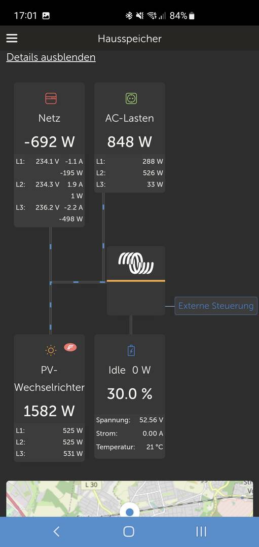

Die Speicher waren halb vorgeladen und wurden auch entladen. Jetzt beim Laden blieb der Victron bei 30% hängen.
Wo könnte hier der Fehler liegen?

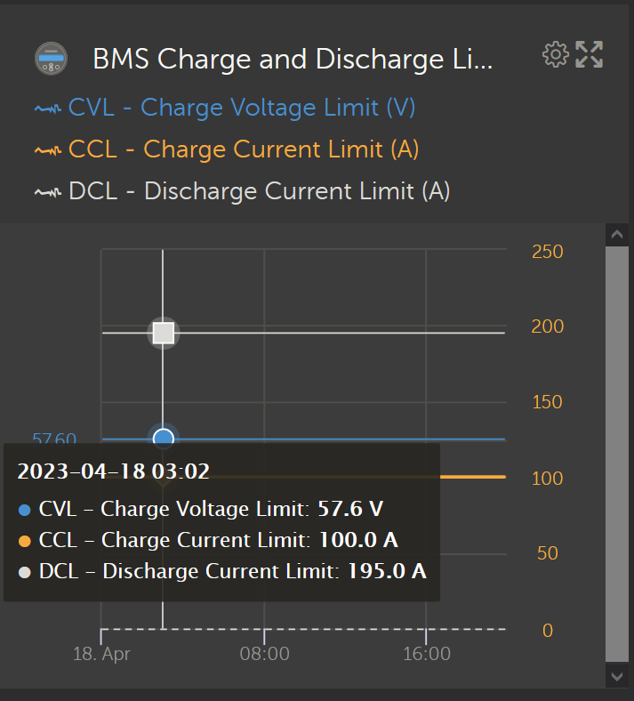

Im VRM Portal unter Erweitert kannst du
BMS Min/Max Cellvoltage und
BMS Charge Discharge Limits anzeigen lassen.
Mach mal Screenshot

zeig uns mal bitte: ChargeDischargeLimit von heute oder letzte 24h.
und CellVoltage von heute / letzte 24h

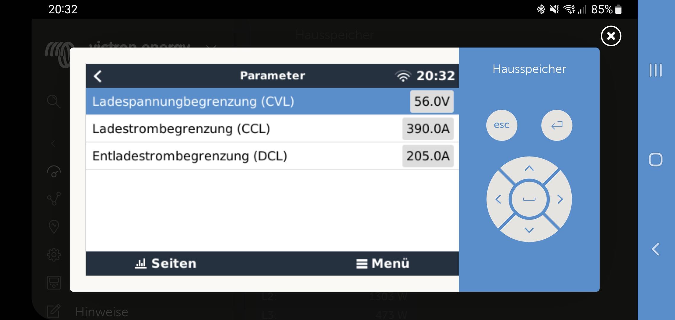

Du kannst dir die Limits auch im GX anzeigen lassen.
Im GX auf das BMS > Parameter

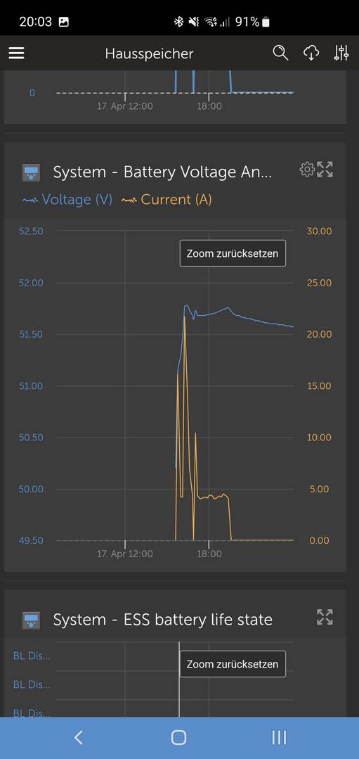

Voll aufladen ging nicht, da der Multiplus bereits ohne aktiviertes BMS nur bis 52,?V auflud.

Ich gehe davon aus, dass der Ladestrom runtergefahren wurde weil eine Zelle über Max ging.
Eventuell sind auch die Zwei Speicher vom Ladezustand zu weit auseinander.
Eventuell erst mal mit einem Speicher laden bis er voll ist und dann den anderen bis er voll ist.
Danach wieder beide zusammen nutzen.
Das logging für Min/Max Cellvoltage solltest du aber zum laufen bekommen, damit man sieht was passiert.
