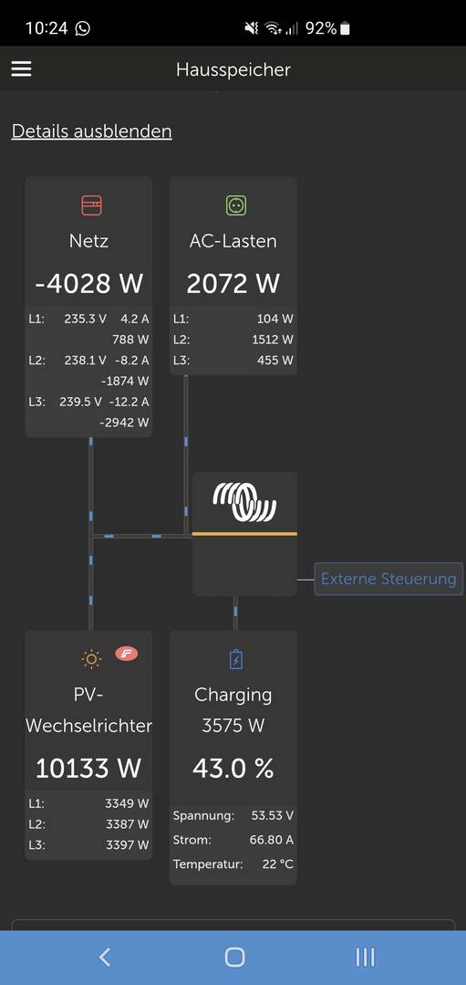

Der Gerät läuft!
Danke an @helge , der mir in einer Nacht und Nebel Aktion die Einstellungen korrigiert hat.
Einmal war das ESS auf externe Steuerung gestellt und dann mussten die Speicher nochmal neu angelernt werden.
Ein Blick aufs Dashboard von heute früh

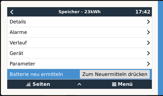

Anscheinend hat deine Umstellung nicht geklappt. Wenn der Victron einen Pylontech Akku sieht limitiert er die Ladeschlussspannung auf 15s, das ist quasi ein Hack der einen Bug im Pylontech BMS umgehen soll, aber ungeschickterweise ist dieser sehr intransparent implementiert und auch problematisch da es tonnenweise 16s Akkus gibt die das Pylontech Protokoll verwenden.
Siehe hier bzw hier.
Spannung war wie angenagelt bei 52.5V (3,5V per Zelle bei 15s), nach dem Reset (Batterie neu ermitteln) lief es dann.
