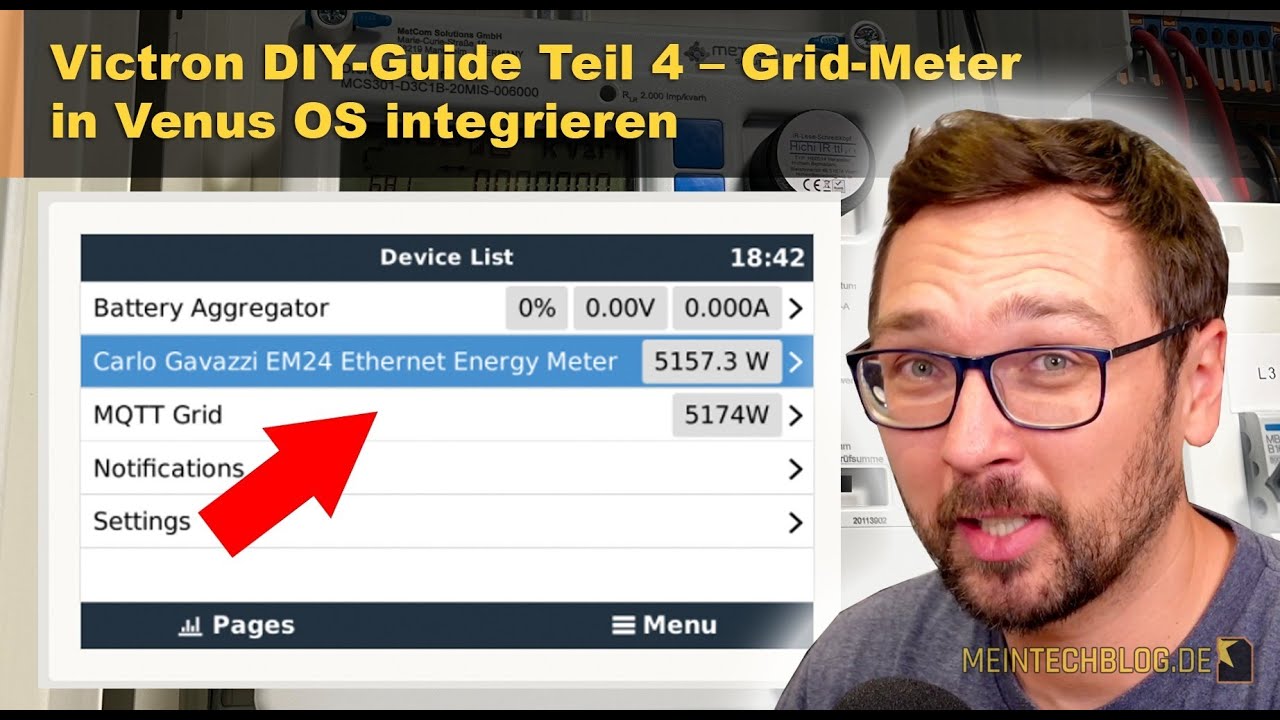

GitHub - mr-manuel/venus-os_dbus-mqtt-grid: This Venus OS driver gets the data from MQTT and displays it as grid meter.
Danke für den Link. Die Einrichtung sollte machbar sein, im Moment scheitere ich als Linux-Legasteniker
an der Installation {green}:scared:
Im Moment hat der Raspi weder eine Verbindung zum Fileserver noch habe ich einen Dateimanager drauf. apt-get kennt venus os nicht.....
Alles was ich über Linux in den letzten 10 Jahren mir mühsam erarbeitet habe ist hier nicht zu gebrauchen {green}:crazy:
