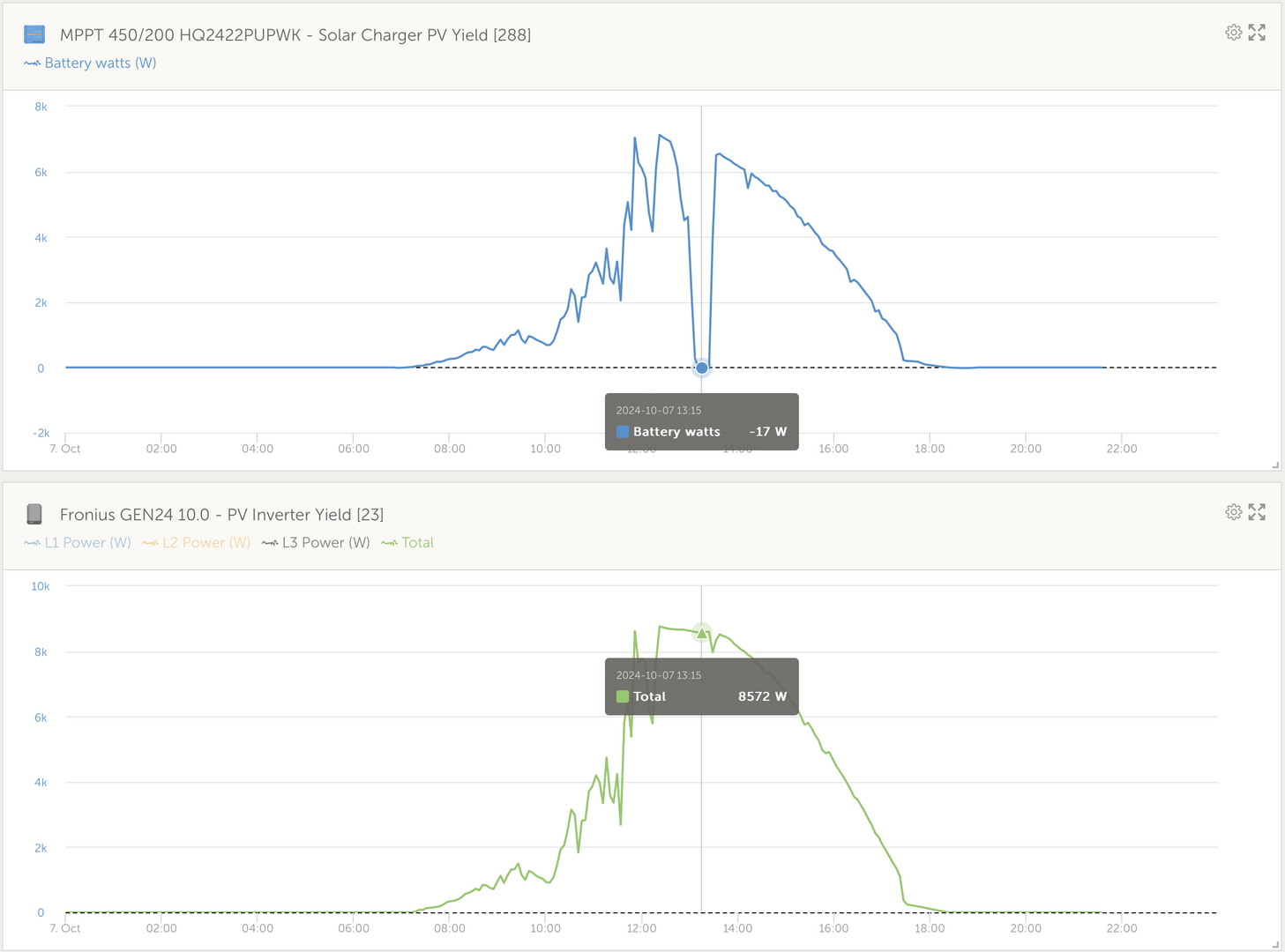

Victron MPPT 450/200 regelt sich für 30 Min. ab wenn der Akku voll ist

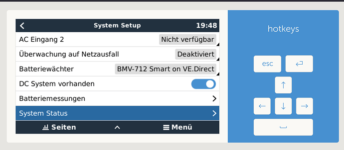

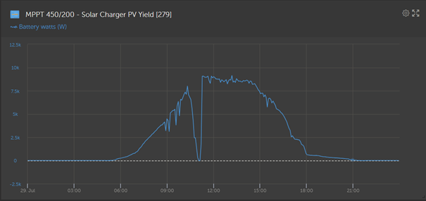

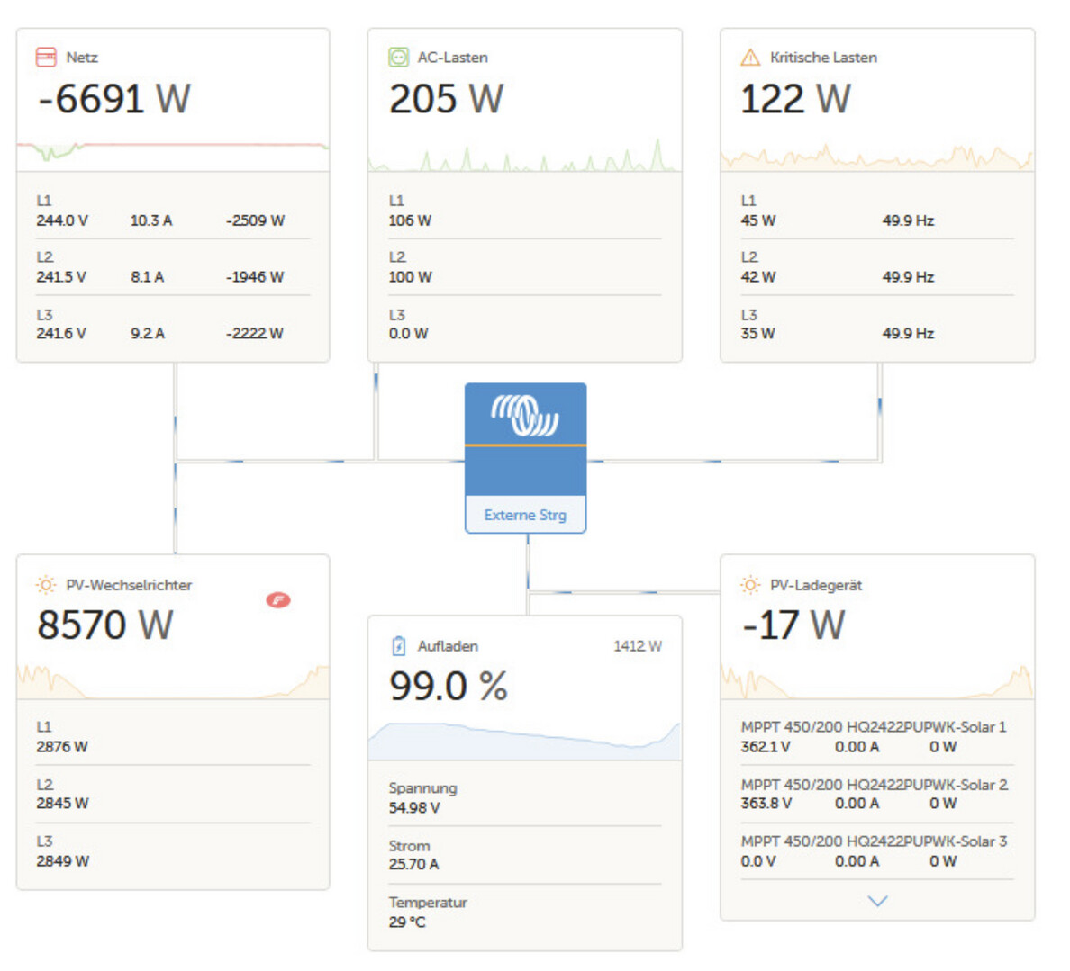

Moin Leute,

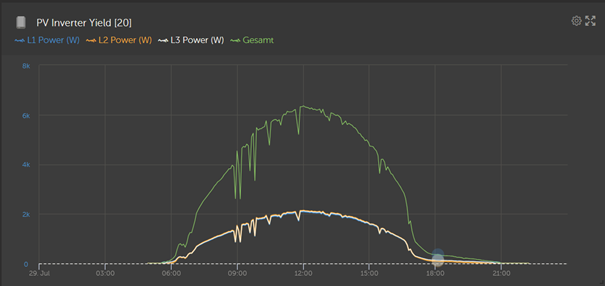

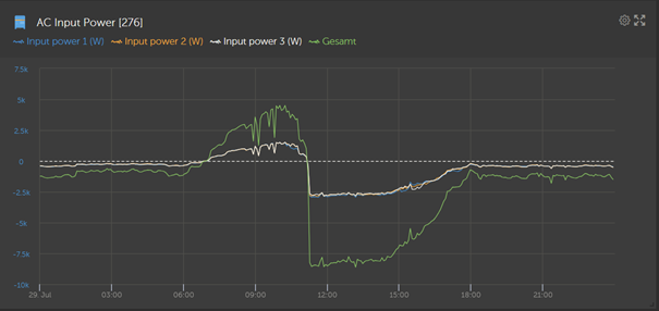

ich habe das Problem, dass sich mein MPPT 450/200 für knapp eine halbe Stunde schlafen legt (Bild2) wenn der SOC 100% erreicht hat (Bild1). Ich kann keinerlei Einstellungen im Cerbo GX finden, die dieses Verhalten beeinflussen würde aber vielleicht stelle ich mich ja auch nur zu doof an. Mein Fronius (Bild3) arbeitet hingegen konstant durch, der wird aber auch nur gemonitort. Hat irgendjemand eine Erklärung für dieses Verhalten bzw. wie die Einstellungen sein müssten, damit meine 3 Multiplus dann direkt übernehmen können, um die überschüssige Energie ins Grid zu pumpen?
Gruß aus dem Norden - Ralph
Edit: zeitlich gesehen wird der MPPT knapp eine halbe Stunde kontinuierlich auf 0W Ausgangslast runtergeregelt, ist ca. 20 Min. aus bis die Multiplus dann die Einspeisung übernehmen.
Edit1: Ich habe das mal live beobachtet. Bei 97% SOC wird runtergereglet auf 0W, dann werden die Batterien nur noch durch den Fronius über die Multiplus geladen. Sobald 100% SOC erreicht ist gibt der MPPT wieder Feuer und die volle PV Leistung geht ins GRID, der Akku ist dann auf Standby. Kann es sein, das das BMS des Akkus (Pace in zwei Gobel Power GP-SR1-PC200) für dieses Verhalten verantwortlich ist und ich den Cerbo zu unrecht verdächtige?

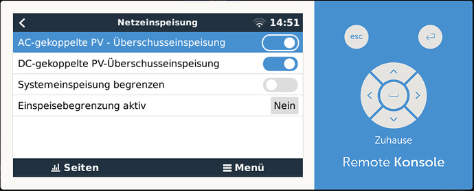

Schlafen legt? Du meinst, dass er nichts mehr generiert? Sofern Dein Fronius genügend generiert, dass Du nichts vom Netzbetreiber beziehen willst, ist das als Default normal und so gewollt.
Du kannst in der Remote-Console unter Settings/ESS/Grid-Feed-In konfigurieren, ob Du einspeisen willst oder nicht.

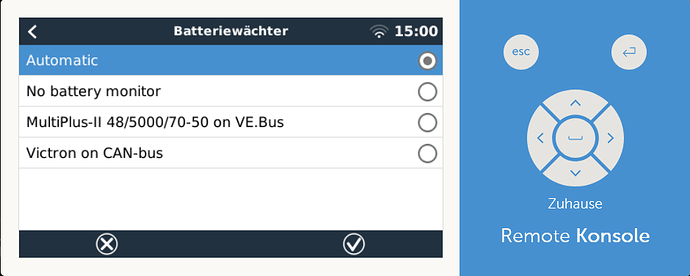

Das BMS im Cerbo/VenusOS aus der Konfiguration rausnehmen (also BMS standalone laufen lassen), den Victron MPPT durchkonfigurieren (Bulk, Absoption,...), dann quasi mit "internal Control" laufen lassen und gespannt sein, welches Verhalten nun entsteht. Läuft alles richtig, liegt das Problem nicht im Victron-System.

Das ESS ist auf einspeisen gestellt. Das System regelt halt bei ca. 97% SOC den MPPT über ca. eine halbe Stunde auf 0W Ausgangsleistung runter (geladen wird der Akku weiter über meinen Fronius und die Multiplus) und erst wenn die Batterie 100% SOC erreicht hat wird der MPPT dann wieder dazugeschaltet und läuft den Rest des Tages normal weiter.

Ein Versuch ist´s wert allerdings scheitert das schon daran, dass ich zu blöde bin das BMS abzuschalten ... aber ich werde das schon noch finden. :wink:

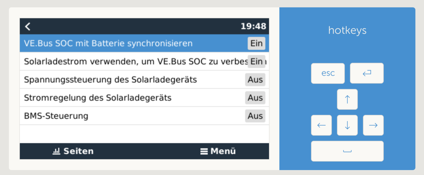

Was hast Du denn bei Settings/ESS/Grid-Feed-In konfiguriert? Default ist, dass er kein Feed-In macht. Mach doch bitte mal einen Screenshot.
Wobei bei AC, selbst wenn es an AC-OUT ist, wird nicht runtergeregelt. Nur bei den Victron MPPTs macht er das über DC. Bei AC kann er das nur mit dem Fronius.

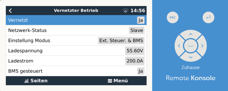

Wie ist der Victron MPPT konfiguriert? Schau mal unter Victron Connect: Geräte/MPPT 450/200/Batterie:
  • Steht dort "BMS gesteuert": Ja?
Welche Absorptionsspannung/Erhaltungsspannung ist konfiguriert?
Der Victron MPPT selbst weiß nicht, dass er am Multiplus ist. Er orientiert sich an den Ladespannungen bzw. wird von VenusOS fremd gesteuert.

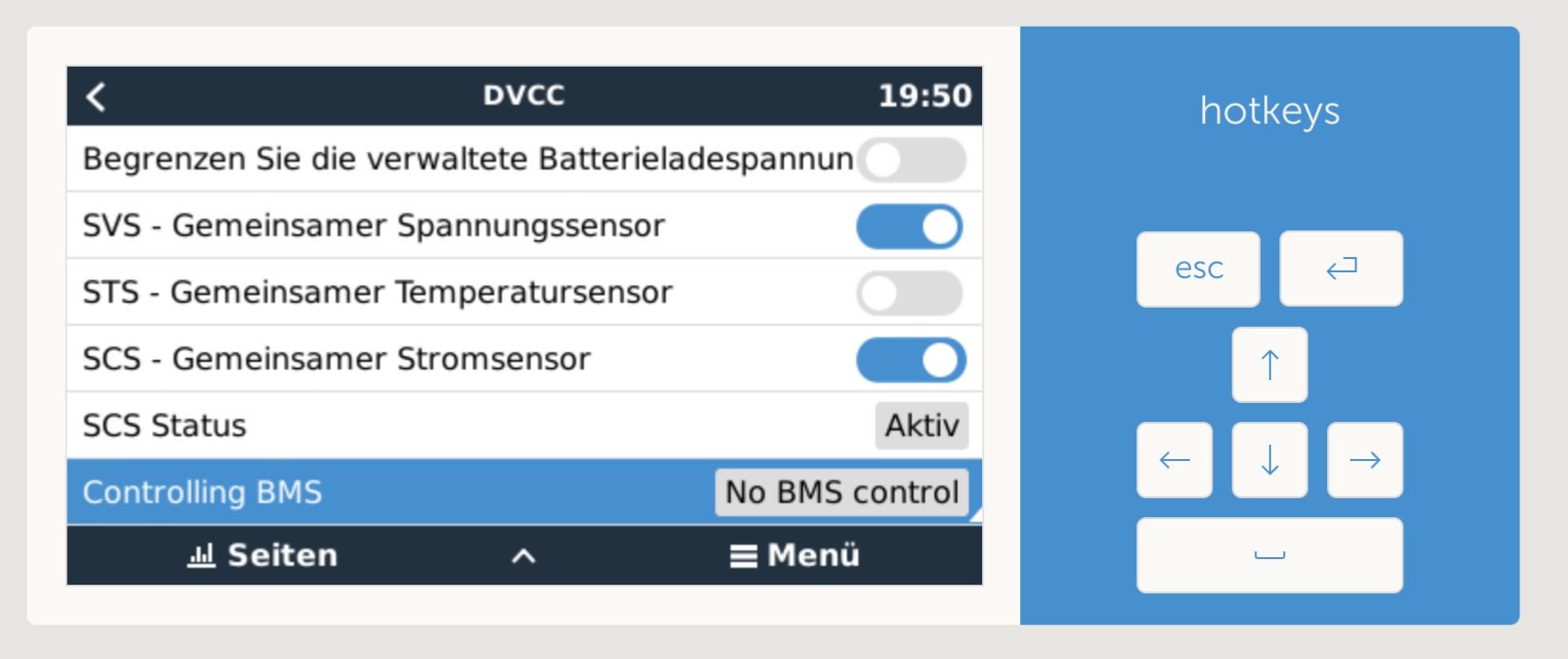

Aus dem Kopf heraus im Hauptmenü: Settings -> System Devices -> Battery Monitor = No BMS
Und falls du DVCC an hast Hauptmenü: Settings -> DVCC -> Controlling BMS = No BMS
... oder so ähnlich :wink:

Das BMS kann ich über Victron Connect nicht abschalten, weil das System selbst erkennt, dass ein BMS vorhanden ist und die Option sofort wieder aktiviert.
Irgendwie kann ich die Absorptionsspannung nicht finden, wo genau sehe ich die? :slight_smile:

ich habe das jetzt mal auf No Battery Monitor gestellt und beobachte das Ganze ...
Die siehst Du und kannst sie konfigurieren, wenn Du Victron Connect nutzt: "Geräte"/"MPPT 450/200"/"Batterie"
Nicht über die Remote-Console.
Nur zur Info:
Wenn er ein ESS installiert hat werden die Parameter vom MPPT (bis auf den Ladestrom) ignoriert und stattdessen die vom Multiplus verwendet.

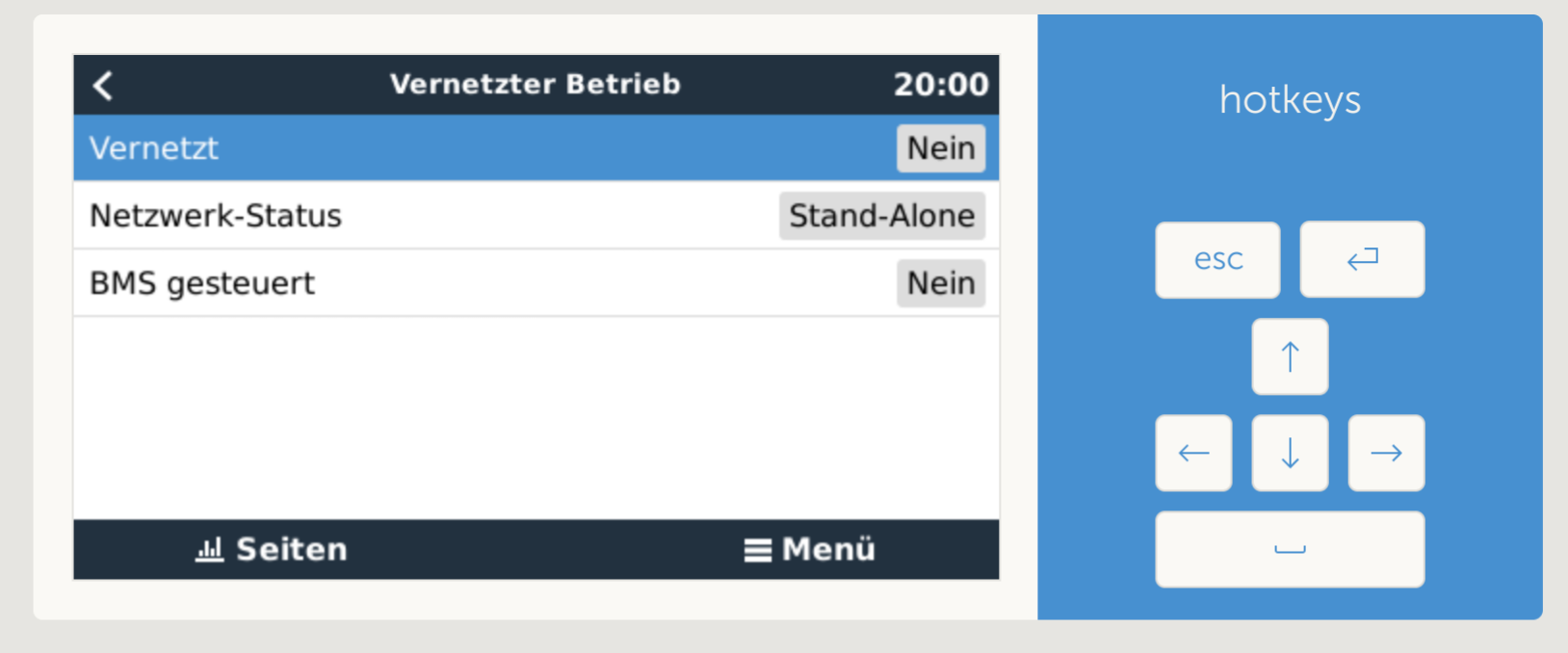

Wenn der Batteriewächter auf "No Batterie Monitor" steht und unter Vernetzter Betrieb im MPPT das "BMS gesteuert" auf Nein.... dann kann das BMS den MPPT garnicht mehr Steuern.
@u-f-o
Funktioniert so leider nicht. Den Batteriewächter kann ich zwar auf "no battery monitor" stellen aber das BMS kann ich nicht deaktivieren solange eins am CAN Bus angeschlossen ist - springt automatisch wieder auf ja. Und letztendlich kann ich den SOC im VRM Portal nicht mehr sehen wenn ich das BMS abstöpsel und der ist mir wichtiger als die paar kW die in den Wind geschossen werden ...
@rabau
Verstehe... den SOC brauchst du ja auch für das Limit vom MP, damit der weiß wie weit der den Akku entladen darf. Aber es es ist ja erstmal auch nur dazu gedacht um das BMS ausschließen zu können. Genauso gut könntest du natürlich auch testweise den Stecker ziehen.

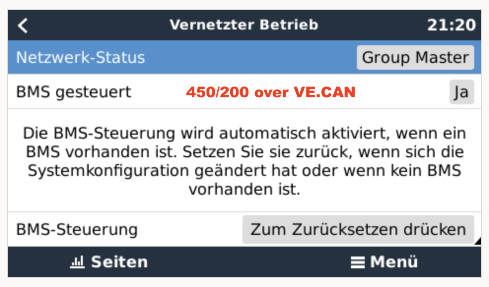

Mir fällt auch noch was dazu ein... unter DVCC solltest du unter "Controlling BMS" auf "No BMS Control" stellen können:
Dann sollte sowohl im MPPT unter "Vernetzter Betrieb" als auch unter "System Status" drin stehen das dein System nicht mehr vom BMS gesteuert wird. Den Cerbo würde ich einmal Neustarten nach dem deaktivieren das ist manchmal nötig. Auf jeden Fall sollte sich damit die Steuerung vom BMS abschalten lassen.
EDIT
Ich sehe gerade das posthorn die Sache mit der DVCC Einstellung auch schon erwähnt hatte. Diese Einstellung ist auf jeden Fall wichtig, sonst springt wie du schon selbst festgestellt hast die BMS Steuerung automatisch wieder auf "Ja".

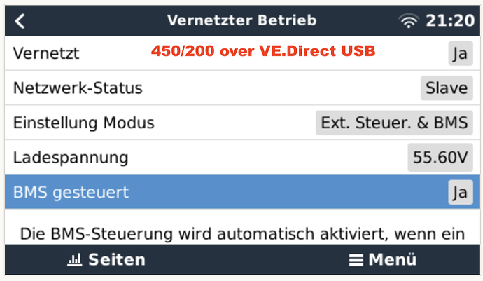

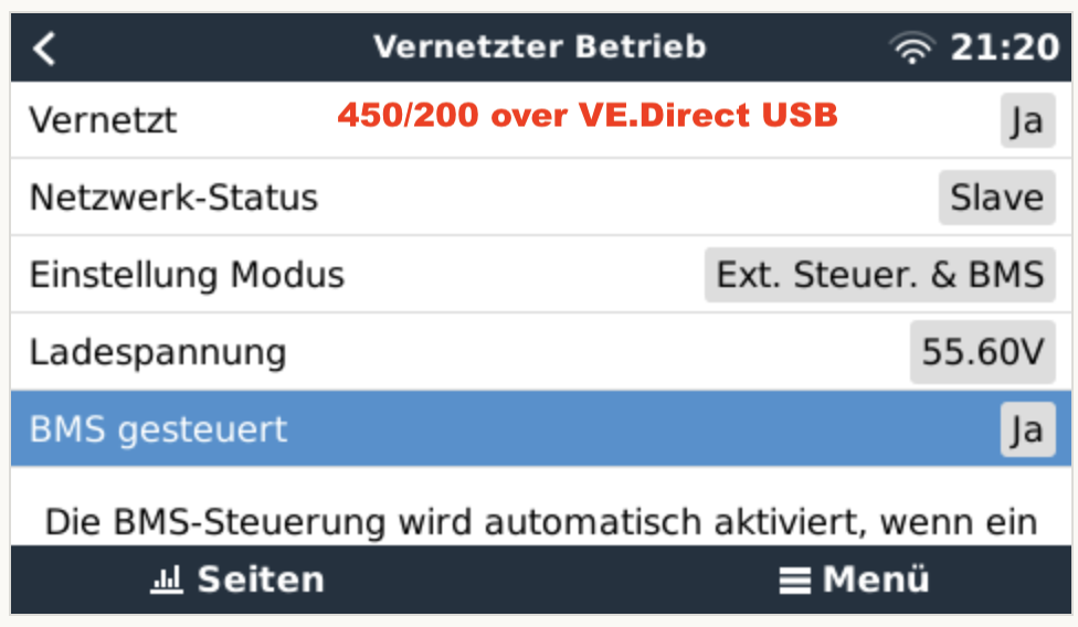

ich hab auch so ein Problem... hab mehrere Anlagen in Betrieb überall die gleiche Battery mit BMS Steuerung - dort wo der 450/200 mit VE.CAN angesteckt ist läut er ganz normal ohne Unterbrechung. 250/60 mit VE.Direct läuft auch ganz normal am Cerbo/Raspberry. Bei einem Raspberry Pi mit VE.Direct und 450/200 passiert genau das was du beschrieben hast... für 11-25min ist er auf 17W.
