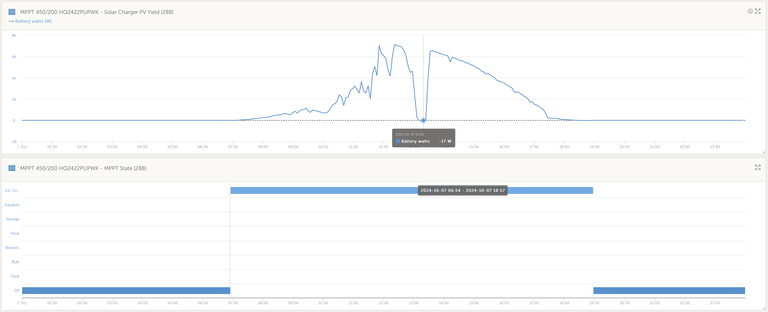

Victron MPPT 450/200 regelt sich für 30 Min. ab wenn der Akku voll ist
@stiech82 ganz normal auf ext Control. Bei dieser Installation ist der 450/200 mit VE.Direct verbunden... bei den anderen Installationen hab ich Cerbo oder Raspberry laufen und MPPT's mit USB-VE.Direct in Verwendung bzw. direkt VE.Direct ist mir noch nirgends aufgefallen. Battery ist überall die gleiche!

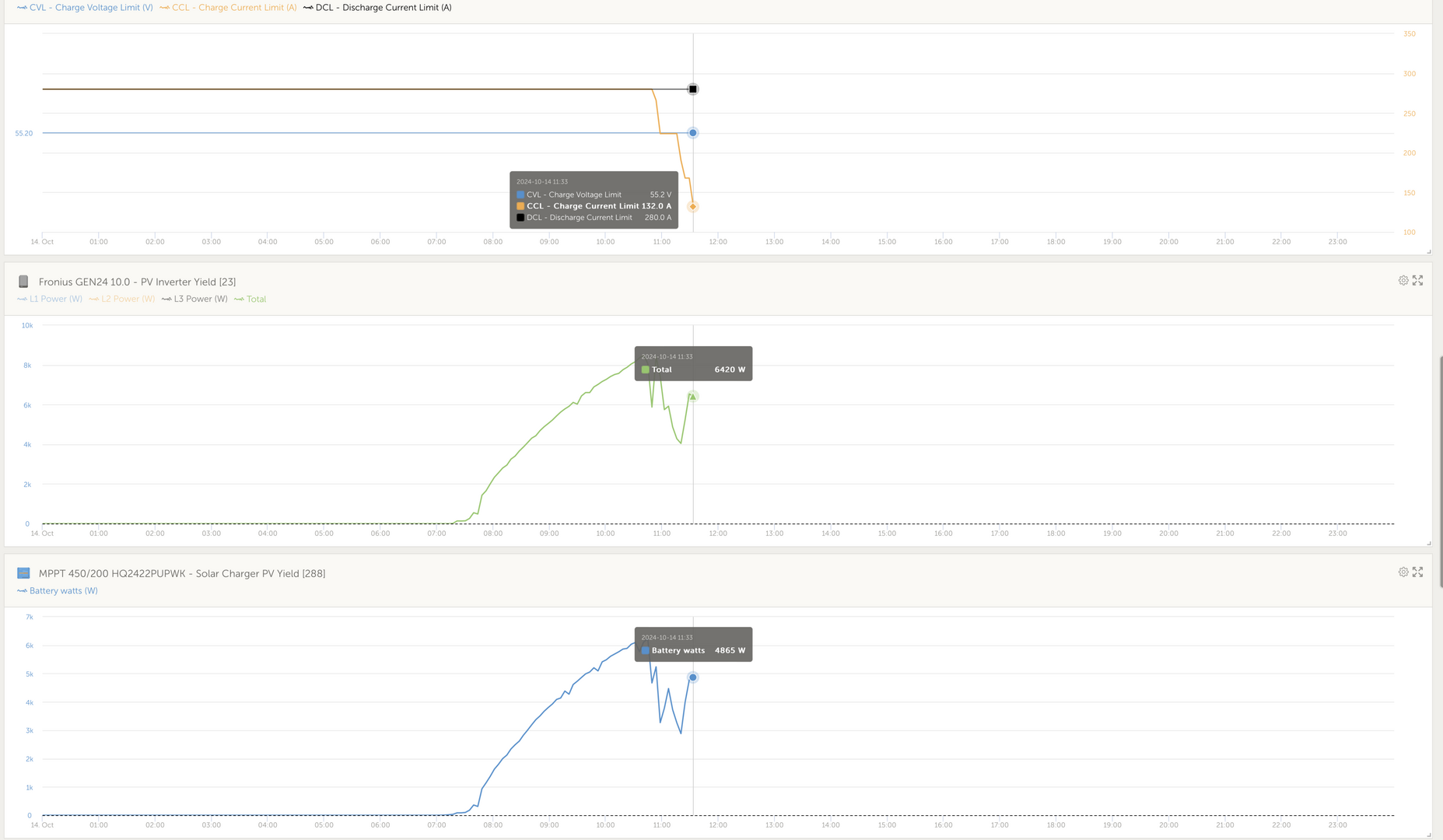

Wenn der Laderegler extern gesteuert wird muss man die Einstellungen im BMS bzw. dessen Treiber vornehmen, die Parameter vom Laderegler werden dann außer Kraft gesetzt. Der "Einbruch" im Screenshot oben sieht erstmal nach der CV-Phase aus... das kann man beobachten wenn die Ladeschlussspannung erreicht ist weil dann der Ladestrom fällt und somit auch die Leistung.
@stiech82 @u-f-o
nach dem MPPT Update von 1.16 auf 1.17 letzten Freitag arbeitet der MPPT 450/200 über VE.Direct das erste mal richtig wenn die Batterie voll wird!

@sega Dann war das wohl ein Softwareproblem ....
@sega
Danke für den Hinweis auf das Update. Ich checke das nicht jeden Tag und hatte nicht realisiert, dass es für den MPPT ein neues gibt. Das habe ich gerade draufgenudelt und hoffe mal meine "Problem" hiermit gelöst zu haben. Kann ich aber erst beurteilen, wenn mal wieder ausreichend Sonne den Tag erhellt - momentan ist es ja eher flau bis ganz flau ... zumindest hier in Hamburg {green}:serious:

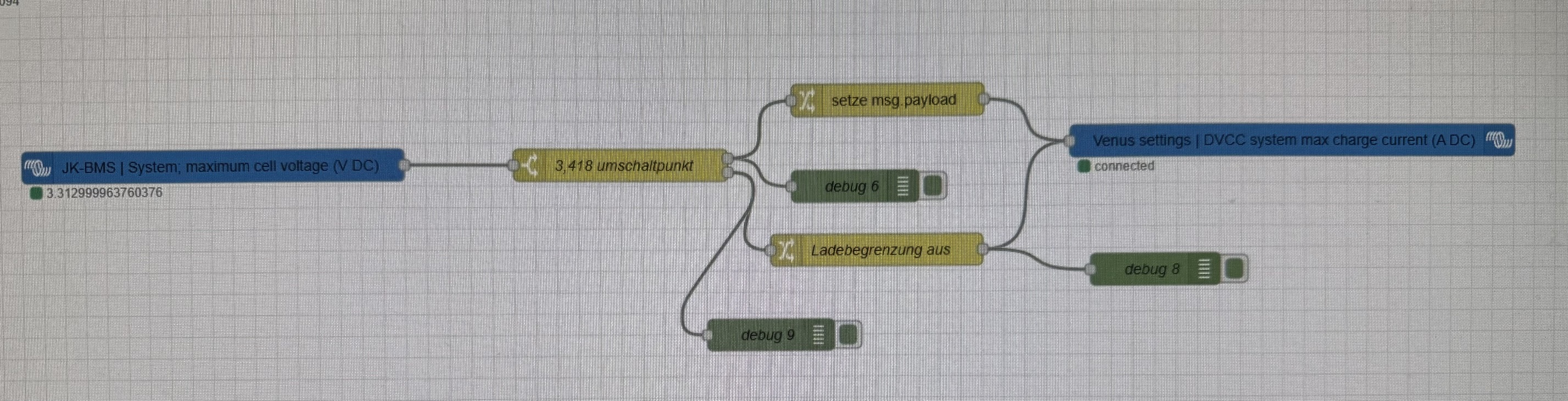

Hallo, ich habe mir mit Node Red einen Flow geschrieben, der Abhängig der Zellenspannung, den Ladestrom reduziert.
Seitdem funktioniert dass Feed in der Mppt ohne abregeln.
Habe auch verucht über node red aber habe irgendwie noch nicht geschafft. Aber mindestens mal ein Ausgangspunkt. Denke
Eventuell kannst von switch Einstellungen und von alle anderen ein Screenshot schicken ?
Welcher Switch?
