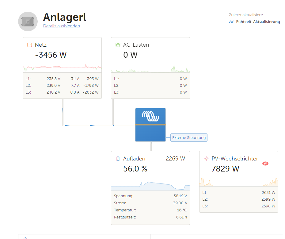

Hier übrigens das gleiche problem... 18S LFP System, aber er lädt maximal mit ~40A...
Ziemlich ernüchternd wenn der Akku nur mit ~2,2kW geladen wird, und gleichzeitig +3kW ins Netz eingespeist werden.

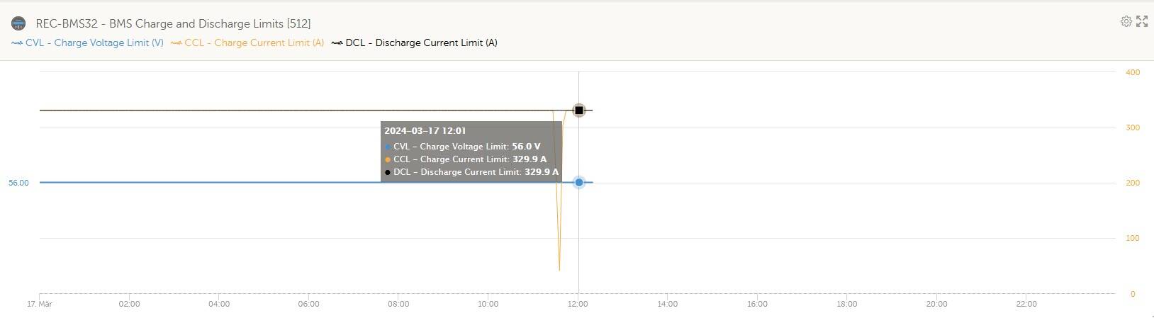

Im VRM PORTAL kannst du dir CCL und CVL anzeigen lassen. Was wird da angezeigt?
unter DVCC Max Ladespannung 57V
Akku/Parameter: CVL 57,8, CCL 300A, (DCL 585)

Gehe ins VRM Portal und schau dir die Limits an. Die Multis speisen ein wenn Strom oder Spannung am eingestellten Limit ist.
Die Limits kommen vom BMS.
