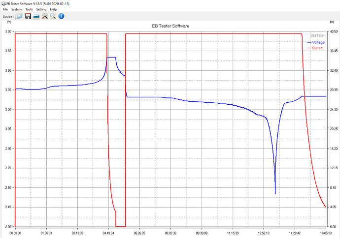

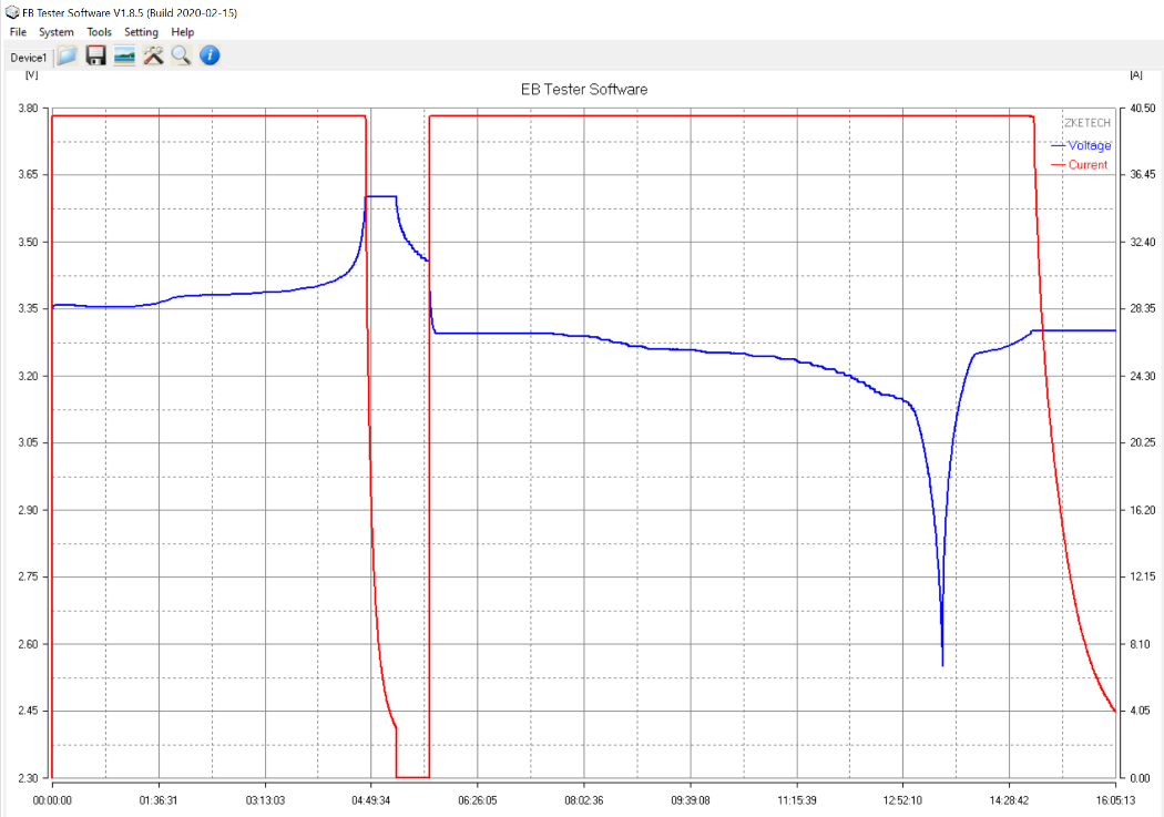

Wenn ich mir die Steilheit beim Entladen anschaue (Kurve wurde mit EVE 304Ah Zelle und 40A Last gemessen): Den Wechselrichter 2.8V-3V einstellen und BMS bei 2.7-2.8V abschalten lassen. Ob man da eher den oberen oder unteren Bereich nimmt mag jeder für sich entscheiden.
so würde ich es auch machen. Wenn man die Batterie in dieser Jahreszeit noch ganz voll bekommt, ist die Kapazität zu gering. Wenn man unter 3V bei 40A Entladen muss, ist die Batterie ebesfalls zu klein. Wenn die Kapazität passt, ist es völlig egal ob bei 3V oder 2,7V die Entladung abgestellt wird.

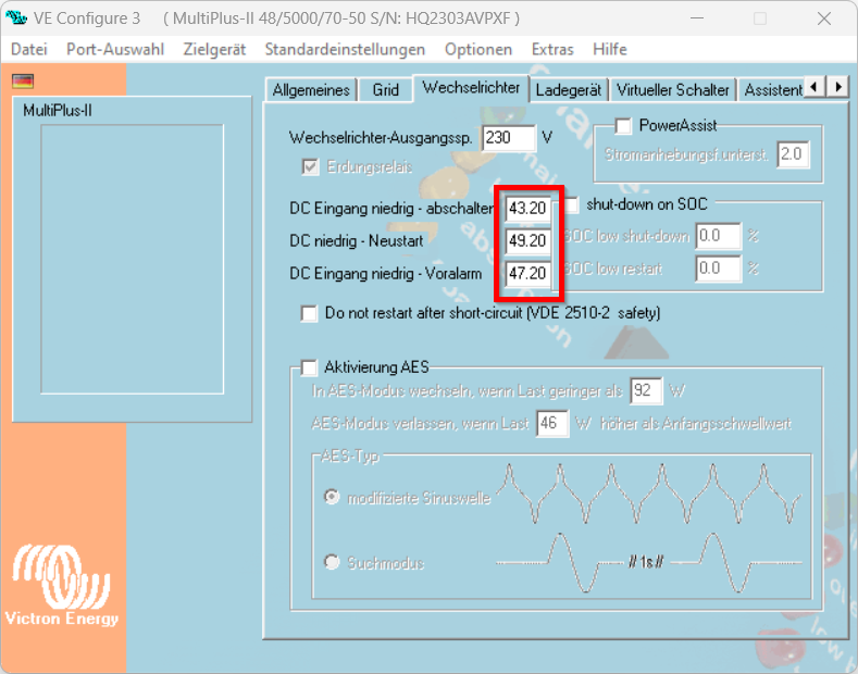

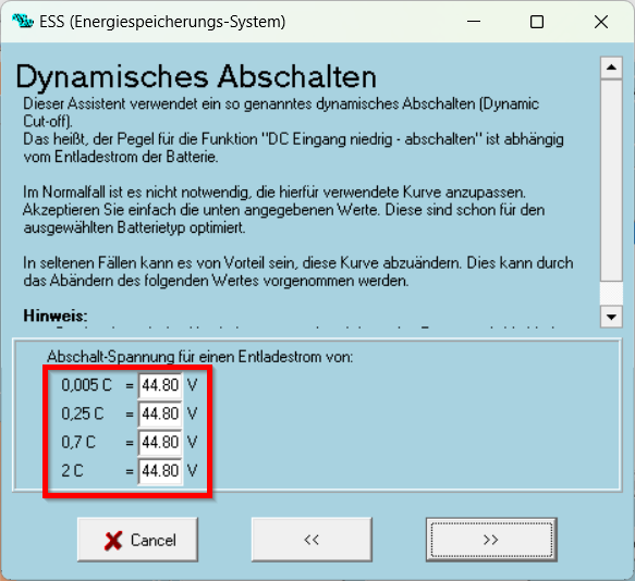

Ja alle Einstellungen im BMS waren korrekt und es lag allein an zu strengen Einstellungen im Victron bzw. Victron ESS.
Gestern habe ich die Werte so korrigiert das das ESS bis 44,8V heruntergeht. Da ich nicht weiss welche Werte nun zählen, die im Wechselrichter Menu oder im ESS Assistenten, habe ich die Voltzahl im Wechselrichtermenu noch niedriger gesetzt als im ESS.

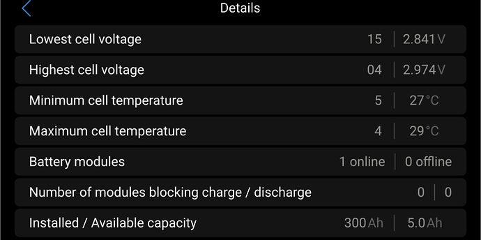

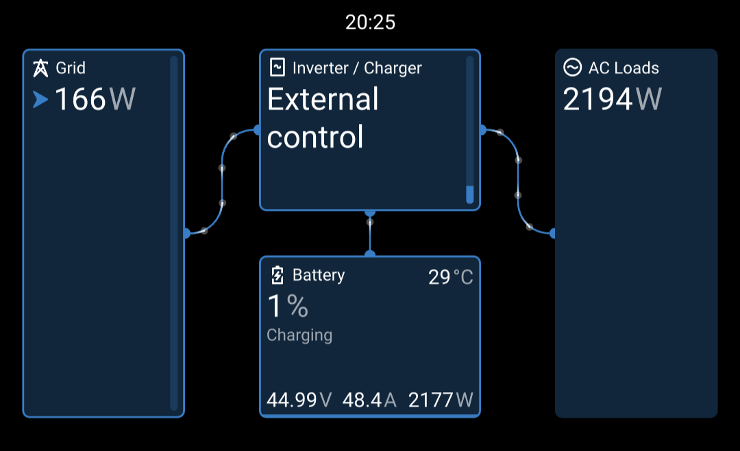

Danach habe ich versucht die Batterie einfach auf mal auf 0% SOC herunterzuquälen. Und da meine beiden größeren Kinder ihre Hochleistungs PCs laufen hatten sogar nicht besonder schonend, sondern die letzten 5% dauerhaft mit mehr als 40A, am Ende sogar fast 50A.
Ich habs nicht mitbekommen aber auf 0% ist er nicht ganz runtergegangen bzw. wurden die minimalen 44,8V wohl knapp vorher erreicht. Womit die Frage welche Werte nun zählen wohl die ESS Einstellungen gewonnen haben.
War das jetzt schlimm und ich habe meine nagelneue Batterie sinnlos um Jahre altern lassen? Die Spannung ist mit minmal 44,8V / 16 = 2,8V pro Zelle eingestellt.
Das ist weit entfernt von den 2,5V die für eine entladene LFP immer noch als normal und ungefährlich gelten. Zelldrift war zwar am Ende schon größer als 0,1V aber noch im Rahmen. Und wäre das anders gewesen dann hätte das BMS ja bei, immer noch unkritischen, 2,65V einer Zelle abgeschaltet.

Diese Einstellungen sind erst einmal nur dafür da, dass das System komplett abschaltet wenn die geringste die angegebene Spannung erreicht wurde.
Wie tief dann der Multiplus entladen soll, wird dann zusätzlich eingestellt.
Ich habe meinen Multiplus in der hier gezeigten Config auch so niedrig eingestellt. Aber dann in den Einstellungen soll er deutlich höher abschalten. Da kann man einen min. SOC angeben. Diese Einstellung hat dann mit den Configs überhaupt nichts zutun.

Ihr dreht euch im Kreis. Macht den Haken bei Batteriemonitor in der VE Konfig raus. Diese war nur für Bleibatterien gedacht. Und die Entladetiefe über SOC könnt ihr euch bei euren China BMS auch schenken, weil die SOC Berechnung nach eine paar Zyklen ohne Vollladung weit entfernt von der Realität ist.
Ich kenne jetzt das JK BMS nicht, aber die meisten BMS mit Kommunikation zum WR haben eine Einstellung "Min Vcell discharge" die den Wechselrichter bei erreichen die Entladung stoppen lässt ohne zu trennen. Das ist die einzig sinnvolle Einstellung.
