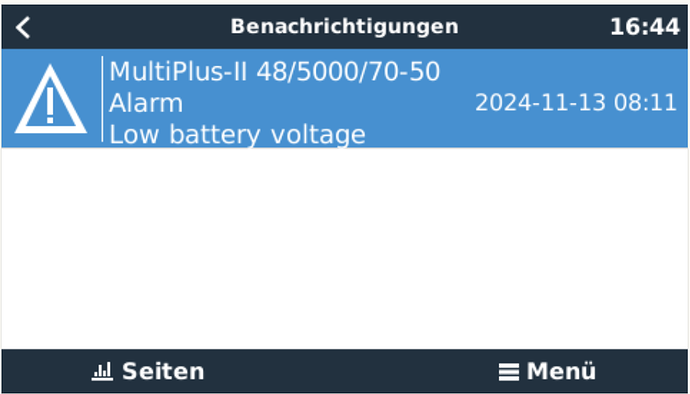

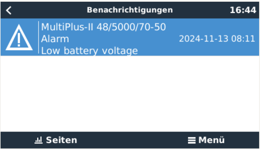

Victron meldet: Alarm: Low battery voltage - JK BMS
Ich nutze einen Mulitplus II GX 5000 zusammen mit einer 15 kWH Battwrie mit JK BMS JK-PB2A16S-20P. Beide sind per CAN Kabel verbunden und die Kommunikation läuft bisher problemlos soweit ich das beurteilen kann.
Ich habe meine Batterie noch nicht sehr lange und heute wurde sie zum ersten mal richtig entladen bzw. hatte ich vor das sie das tut.
Im Victron ESS ist eingestellt das bis 5% SOC entladen werden soll. Leider stoppte die Entladung schon bei 11% mit dem Alarm: Low Batterie Voltage.
Nun weiss ich leider nicht was das genau bedeutet. Ist die Gesamtspannung des Speichers zu gering? ist die Spannung einer einzelnen Zelle zu gering? Sind irgendwo die falschen Grenzwerte definiert? Sind es die Einstellungen die ich einmal auf den Multuplus direkt hochgeladen habe aber in der Remotekonsole nicht sehe...

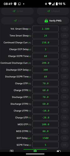

Ich habe das System zwischen Batterie und Victron so verstanden das der Victron die Einstellungen aus dem BMS übernimmt. Die Abkürzungn im BMS sind aber nicht so verständlich das ich den Fehler finde.

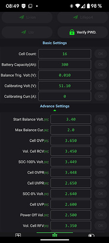

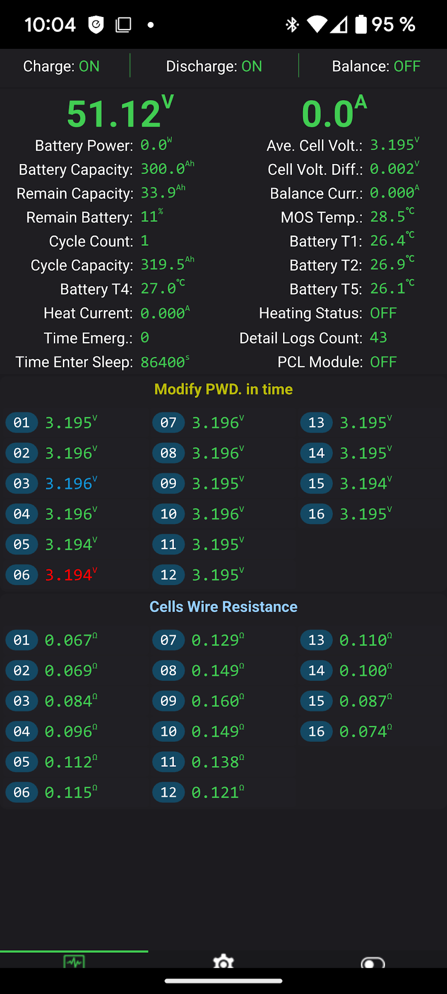

Vielleicht kann mir da Jemand einen Tipp geben. Hier die Werte aus dem BMS:
Wenn Du bei 0A nur 3,194V an der schwächsten Zelle hast, dann war die Spannung dort vermutlich während der Entladung deutlich niedriger. Vermutlich ist der SOC also falsch oder die Batterie sehr kalt.
Michael
Ok, kalt scheidet aus, 26°C laut BMS. Dann wohl wirklich leer und SOC falsch.
Kannst Du das noch etwas deutlicher für mich als Anfänger erklären?
Die Zellen haben alle um die 3,195V und zusammen ~ 51,12V.
Im BMS ist eingestellt das erst bei 2,64V die Zellen untervolt protection anspringt. Das ist doch weit weit weg von 3,195.
Interessant wäre zu wissen wie die Spannung im Lastfall war. Die Ruhespannung ist da nicht wirklich aussagekräftig.

Also am BMS liegt es nicht, da sehe ich charge und discharge ON.

Da die Fehlermeldung nicht vom BMS sondern vom Multiplus kommt, würde ich auch dort die Ursache suchen.

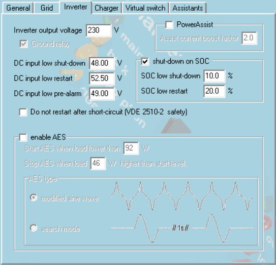

Schau doch mal, was dort als "low voltage" Grenzen definiert ist, Beispiel:

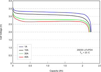

Schau Dir diese Entladekennlinie mal an:
Du entlädst die Batterie mit 40A (rote Kurve). Bei Unterschreiten von 2,5V schaltest Du die Entladung ab (0A). Dann springt die Spannung mindestens wieder hoch auf die blaue Kurve (1A). In der Realität geht sie sogar noch ein bisschen höher, weil Du ja bei 0A bist.
Du kannst einen LFP-Akku mit hohen Strömen nicht auf 0% SOC entladen, ohne unter 2,5V zu kommen, weil bei hohen Strömen die Spannung eben schon einbricht, bevor der Akku komplett leer ist.
Michael
Ok verstanden, nehmen wir mal an das wäre die Erklärung für den Alarm.

Den Alarm solltest Du bestätigen, schon alleine damit er aus der aktuellen Anzeige in die Historie geht.

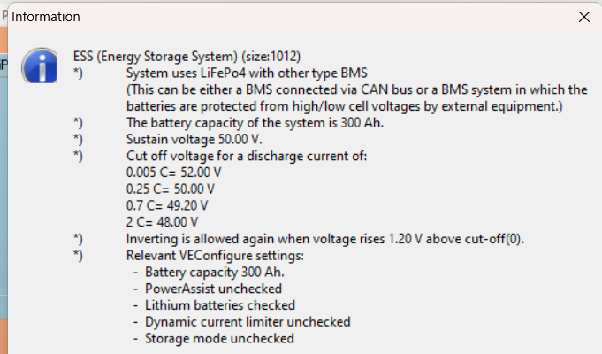

Da die Fehlermeldung aus dem Victron Multiplus kommt mußt du auch dort nach den Einstellungen schauen und nicht beim JK-BMS. Bei letzterem scheinen mir die Werte alle o.k. - daran kann es nicht liegen. Wenn Du tatsächlich unter 20% SoC gehen willst, darfst Du nur mit relativ kleinem Entladestrom arbeiten, nicht über 0,06...0,07C etwa, also max. 15 - 20A denke ich. Je tiefer du kommst, desto kleiner muß die Last sein, damit die Spannung nicht unter einen kritischen Wert fällt.
Wenn das so wäre, dann würde die Entladung ständig an und wieder ausgehen, weil die Spannung nach Neustart der Entladung sofort wieder zusammenbricht.
Üblicherweise wird das dann so gelöst, dass eine erneute Entladung erst dann wieder möglich ist, wenn der SOC höher ist, als der im Moment des Abschaltens oder alternativ, wenn die Leerlaufspannung über einem höheren Mindestwert liegt. Den würde ich bei LFP irgendwo bei 3,22V bis 3,25 pro Zelle verorten. Keine Ahnung, wo das eingestellt wird.

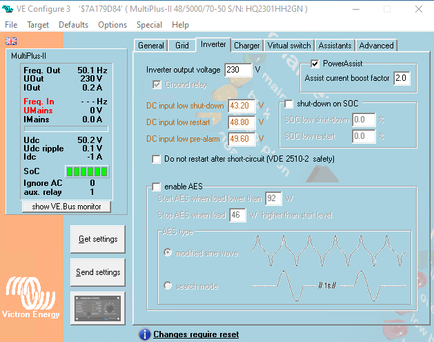

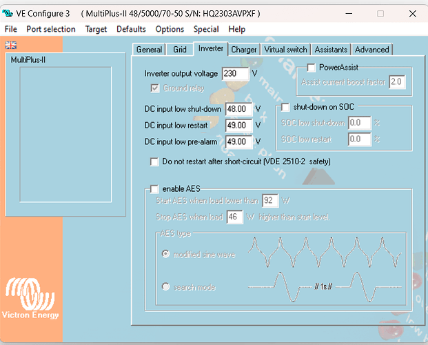

Mit dem VEConfig habe ich
Ja ESS ist installiert und hat bis zum Stopp auf 11% ja ganz ok funktioniert.
Wenn ich mir die Einstellungen so ansehe dann vermute ich das ich daran schrauben muss wenn ich ein anderes Verhalten wünsche.
Mittels Victron VEConfig habe ich jetzt die Invertereinstellung DC input los shut-down um 2V abgesenkt. War also vorher auf 50V und jetzt bei 48V
shut-down on SOC war und ist deaktiviert. Das habe ich in der Remote Konsole in den ESS Einstellungen im SOC Mindestweet Entladung definiert.
Vermutlich bist Du da an der richtigen Stelle. Ich verstehe aber nicht, was Du da vor hast. Der Akku ist doch schon leer. Auch mit Ändern der Schwellen wirst Du da kaum noch Energie rauskriegen.

Hier habe ich mal meine Setting dokumentiert, dass System läuft so seit mehreren Monaten.
ohne Garantie, dass ich nicht doch Kleinigkeiten seit dem geändert habe. Mein MinSOC steht auf 15% im ESS. Im BMS ist deutlich drunter konfiguriert, damit es nicht wegen SOC unnötig alarme generiert.
