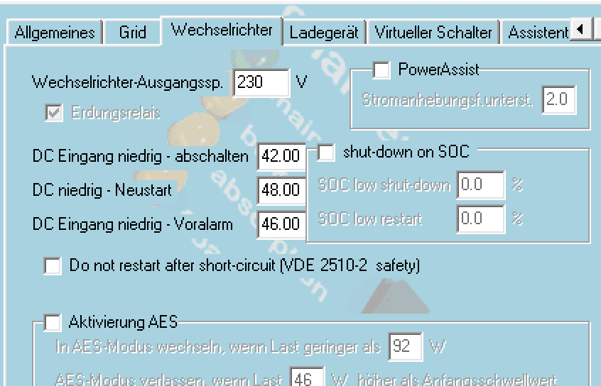

Victron meldet: Alarm: Low battery voltage - JK BMS
Warum hast Du so einen riesen unterschied zwischen Shut-Down mit 43,2 V und low restart mit 48,8 V?
Was macht eigentlich der PowerAssist?
Wenn es wichtig ist das mit die Batterie immer langsamer entlädt je leerer sie ist wie kann ich das einstellen?
Ich hab irgendwo in den Einstellungen was von Ladestufen gesehen aber leider keine Entladestufen bei denen man eine reduzierte Leistung im unteren Bereich definieren könnte.

Also einen low shut down von 43,2 bei einem 16S ist schon extrem sprich die Batterie ist richtig leer. bei 2,8V je Zelle= 44,8V hat die Batterie noch 5%....
Ja na klar ist die dann richtig leer - wird aber ja auch nur im Extremfall angefahren. Im Regelbetrieb geht es nicht unter 15% SOC (wenn der SOC stimmt). Das BMS bremst den Entladestrom zusätzlich schon früher und Alarme kommen auch - dann muss man halt selber reagieren. Wie gesagt nur im Netzausfall Szenario. Das ich da komplett überraschend hinlaufe ist auch höchst unwahrscheinlich, da 4 (demnächst 6) Packs a 15kWh dranhängen.
Ich hatte das selbe Problem. Alarm bei 30% SoC > abschalten des MP2. Gelöst wie folgt:
Wechselrichter:
Der Alarm kam aber tatsächlich aus dem ESS des Assistenten:
Hier war die shutdown voltage auf 52V. Ich hab das auf 46V bei allen Stromabnahmen reduziert und das war's dann.
Wenn ein BMS am laufen ist, sollte dieses eigentlich die Werte im MP2 überschreiben was aber definitiv bei diesem Assistenten nicht der Fall ist, zumindest nicht für die Alarmfunktion.
Ich bin auf niedriege Werte gegangen, weil das eigentlich steuernde System das BMS ist.
Im Cerbo kann ich jetzt problemlos Werte von 5% / 10% .... 30% einstellen, alles wird exakt angefahren
Das ist aus meiner Sicht ein Fehler! Das BMS ist nicht da um den WR oder die Ladung zu steuern, es ist die letzte Instanz den Akku zu schützen! Der WR sollte abschalten, bevor das BMS Alarm auslöst und selbst abschaltet! Machen leider viele falsch! So hat man nur noch eine Sicherheitsbarriere (das BMS), ansonsten hätte man 2. Wenn der WR eine Fehlfunktion hat und nicht abschaltet, kann immer noch das BMS als letzte Instanz abschalten.
42V ist m.E. auch deutlich zu niedrig, das ist kurz vor der Tiefentladung und da ist praktisch 0 - 0,5% SoC. Wenn da noch irgendeine andere Last dranhängt, ist er praktisch sofort tiefentladen. Bei 3 V sind es noch 10% SoC, bei 2,8V ca. 5% - das wäre aus meiner Sicht der tiefste Wert, der noch halbwegs vertretbar ist.
ähm, wenn man bei Victron ein ESS einrichtet, dann ist das sozusagen genau die gleiche Sicherheitsvorrichtung als das BMS des Speichers.
Ich dachte auch zuerst so wie du, nur nachdem ich ständig Alarme angezeigt bekommen habe, weil durch den Entladestrom die Spannung gerne mal absackt.
Daher sind diese Einstellungen die du hier ein paar Kommentare weiter oben findest, nur für die Sicherheit für den Speicher. Aber ja, 42V ist definitiv zu wenig.
Ich finde man sollte Werte nehmen die knapp über denen vom BMS liegen, damit das BMS nicht vorher eingreift.

schau mal die Daten von deinem BMS. 42V wirkt auf mich etwas wenig. Da sollte dein BMS doch schon längst abgeschalten haben, oder?
Ich würde sagen der WR sollte bei einer höheren Spannung als das BMS abschalten. Es geht ja darum, dass bei 0 PV Ertrag das BMS nicht abschaltet und dann die ganze DC-Seite ohne Energie ist und alles abschaltet.
Da würde ich mitgehen. Nimmt man 2.7 oder bisserl höher für WR und 2.5-2.7 (je nach Datenblatt) für das BMS. Ich habe beides auf 2.7 aktuell, aber werde das wohl leicht anpassen.
Ich verstehe immer noch nicht, warum ihr auf der ersten Seite in der Konfig den Haken für Batteriemonitor nicht raus macht. Den internen Batteriemonitor braucht ihr nicht, weil er nur auf Gesamtspannung funktioniert, und für Bleispeicher gedacht war. Ihr habt doch ein BMS, warum lasst ihr das nicht seine Arbeit machen?
Hast schon recht 42V ist zu niedrig ... werde das wohl auf 44V stellen. Es ist aber definitiv so, dass das BMS das steuernde System ist (>Einstellungen>Systemsetup>Batteriewächter), da es den SoC an den Cerbo liefert. Meine Einstellungen im BMS könnten zu einer Minimalentladung von 5% führen, wenn ich nicht im Cerbo einen höheren Wert einstelle In dieser dunklen Zeit steht das bei mir auf 30% weil der Akku eh nicht voll wird.
Die Einstellungen im MP2 sind in dieser Konfiguration eine Maßnahme, die das schlimmste verhindern soll, wenn das BMS ausfällt.
Dreht man diese Betrachtung um, dann führt das zu dem hier beschriebenen Problem.
