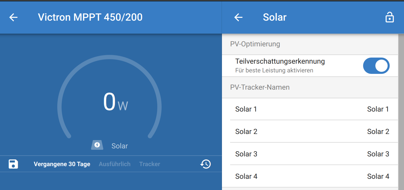

Bei den Victron MPPT RS 450 kann man das Verschattenungsmanagement ein und ausschalten.

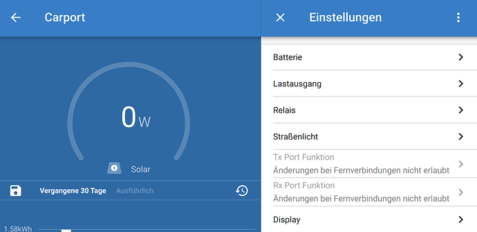

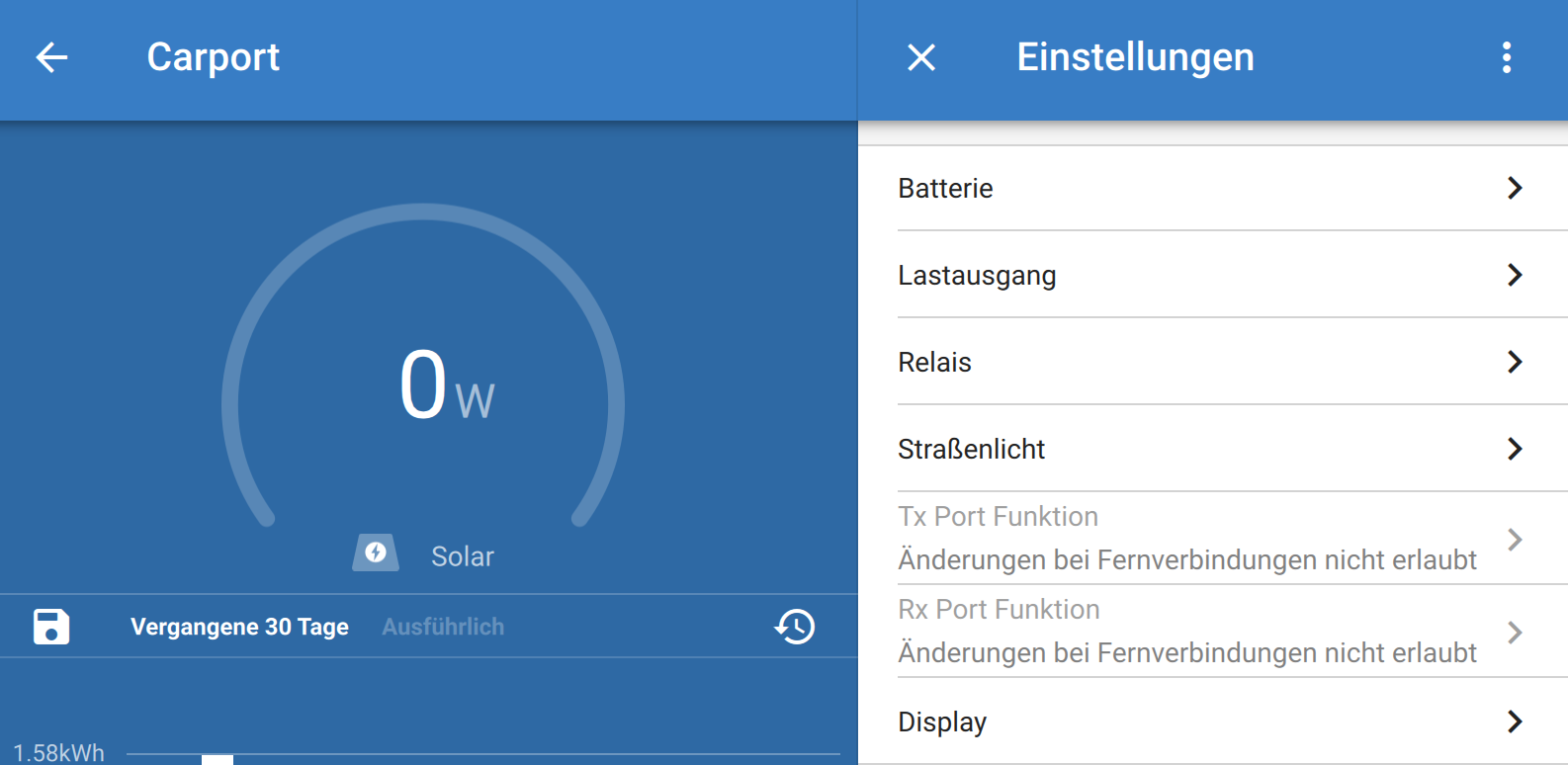

Die MPPT bis 250V kann man nicht beeinflussen, denen fehlt in der Config der Reiter Solar.

Aber es ist Schade, dass das Schattenmangement nur beim 450er optional ist.
