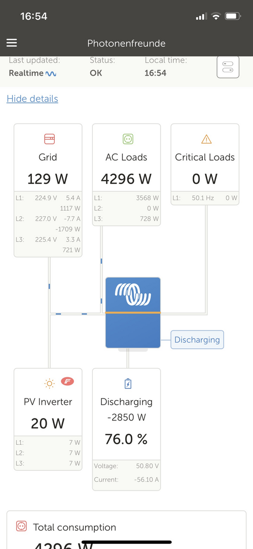

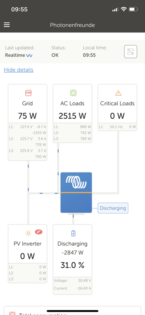

irgendwie passen bei mir die Summen in meinem System nicht zusammen. Folgende Komponenten sind beteiligt:
- SMA SHM 2.0 Energy Meter
- SMA STP 10 PV WR
- Victron MP 2 48 5000
- JK BMS mit 16S EVE 280k Batterie
- Venus OS auf RPi3 (SMA SHM 2.0 über Victron "faker" Treiber, PV WR über Modbus TCP, JK BMS über dbus-serialbattery)
Jetzt, wo keine Leistung mehr von der PV kommt, fällt mir auf, dass der Akku weniger Leistung abgibt, als angeblich von den "AC Loads" aufgenommen wird.
Beispiel: Grid 5W, AC Loads 680W, Batterie: 420W, Critical Loads: 0W
Was kann das sein? Messfehler am JK BMS bei Spannung oder Strom?
Merci schonmal für eure Meinungen!

Habe heute nochmal Spannung und Strom der Batterie gemessen - diese Werte im VSS passen. Was nicht stimmt ist AC Loads. Vielleicht haben das ja andere hier auch schon beobachtet?
Dass der Strommesser vom JK falsch geht, ist nicht unbekannt.
Wenn du das genauer brauchst, musst die den Fehler draußen verbessern, da der Fehler nicht linear ist und die Verschiebung in der JK app nichts bringt.
Das kannst du in dbus-serialbattery oder mit esphome kalibrieren.
Die Anzeige AC-Loads vom VenusOS ist nur der AC-OUT-1 und AC-OUT-2 des Multiplus.
Es müssen also alle Lasten dort angeschlossen sein und das Netz am AC-IN.
Nur dann ist die Anzeige "Richtig".
Wenn es auch Lasten am AC-IN gibt im ESS Betrieb, dann kann der Multiplus ja die Last garnicht kennen oder messen.

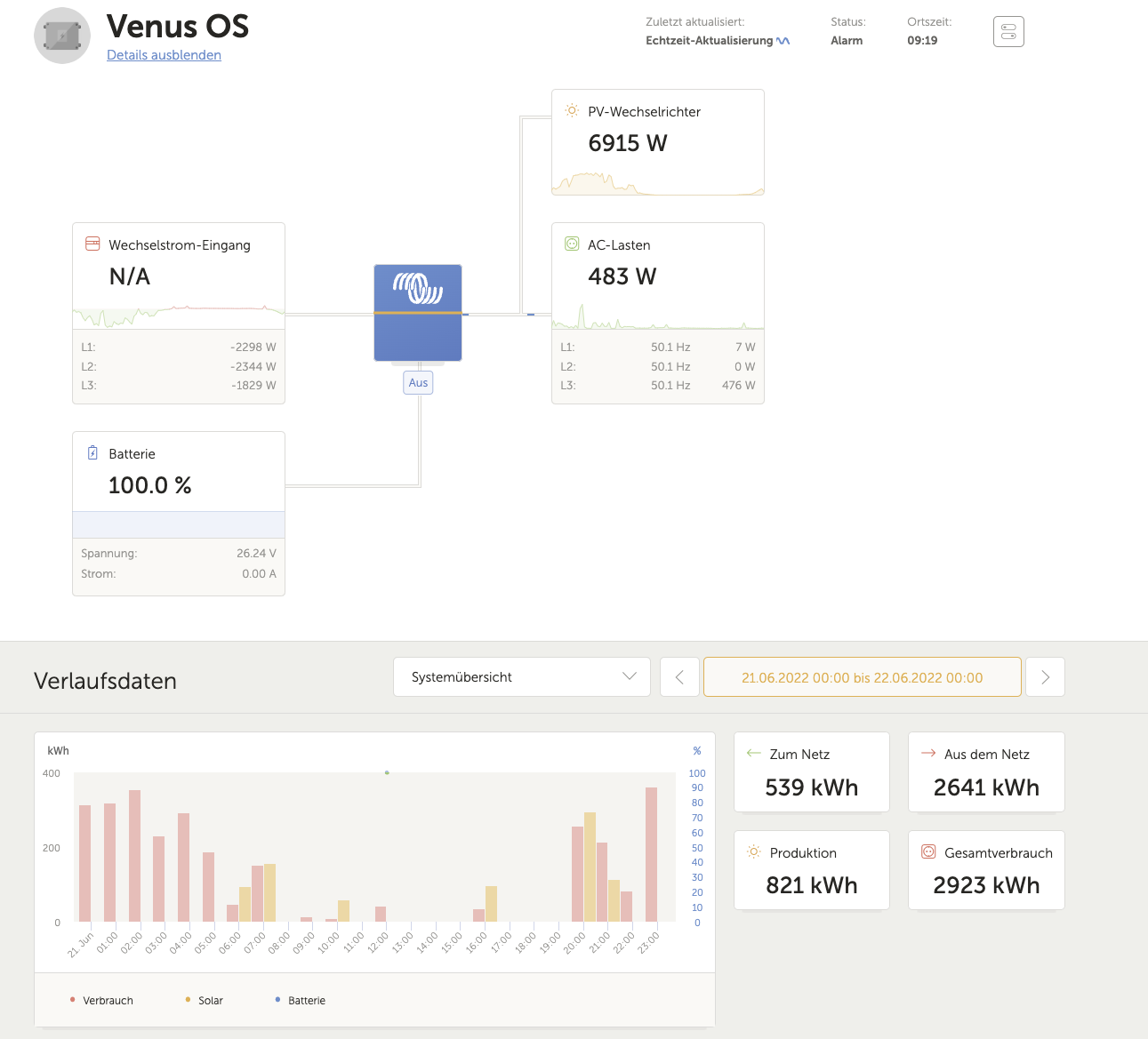

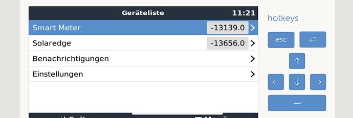

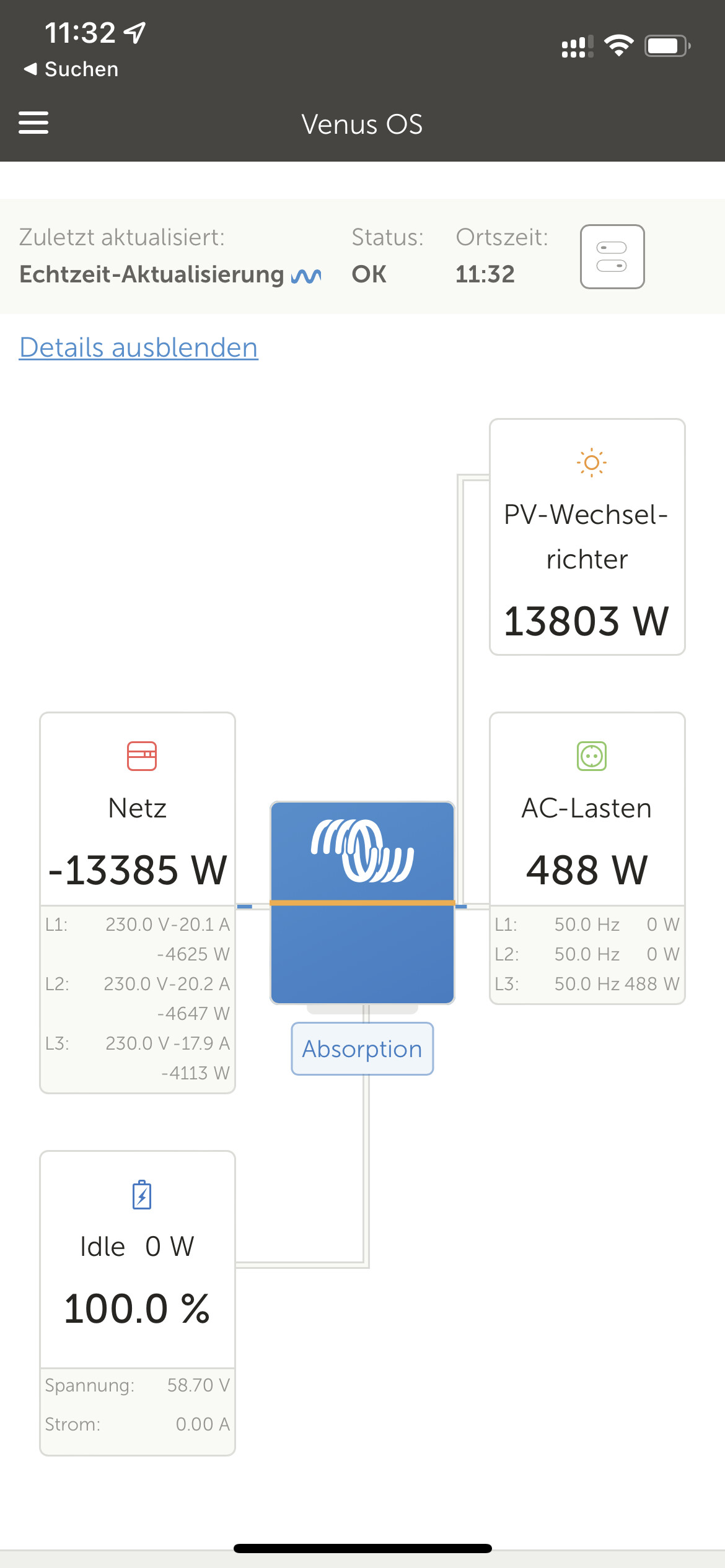

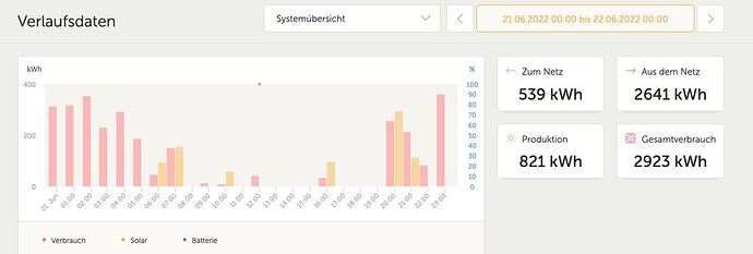

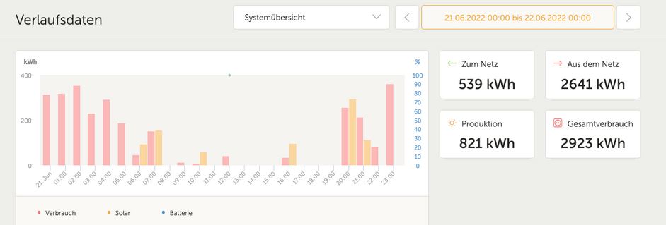

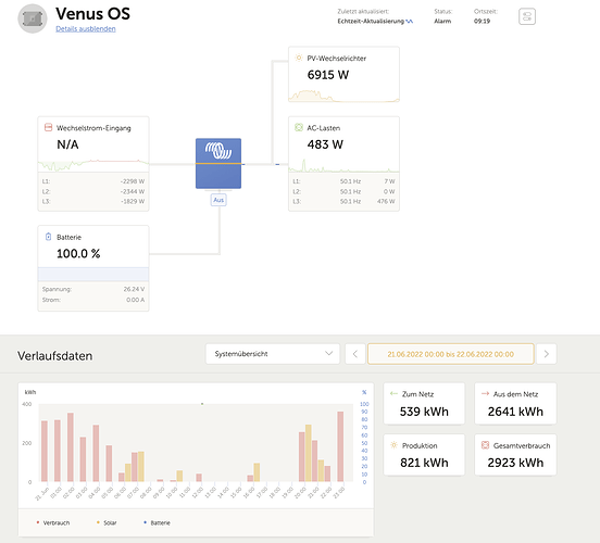

Bei mir läuft es grundsätzlich gut. Per MQTT bekommt das Venus OS die aktuellen Erzeugungs- und Verbrauchsdaten. Die MQTT Werte stammen von einem Broker der auf einer openWB läuft. Die OpenWB wiederum bezieht ihre Daten per Modbus vom Solaredge Wechselrichter, welcher mit einem Modbuszähler verbunden ist. Wie gesagt, das funktioniert gut. Auch die Einheiten werden korrekt angezeigt. Was nicht gut funktioniert, sind die historischen Verlaufsdaten im VRM. Dort werden viel zu große Werte angezeigt, die ich mir überhaupt nicht erklären kann (siehe Screenshot). Jemand eine Idee woran das liegen könnte (Wechselstrom Eingang ist aktuell auf N/A, weil der MP2 aus ist)? Danke.
Unten die Verlaufsdaten stimmen nicht.
Die einzelnen Werte werden mir richtig angezeigt.
Siehst doch Netzeingang N/A

Mit den Daten des Saldos des EVU und der PV Erzeugung, lassen sich alle Werte korrekt errechnen. Und diese Werte sind ja korrekt, also die Daten die vom Energymeter kommen richtig ab. Nur die historischen Daten nicht.
Und im VRM spielt es wohl eine Rolle ob der Multi an ist oder nicht. Denn erst dann wird bei N/A der saldierte Wert der drei Phasen angezeigt, warum auch immer.
Das VRM braucht auch die Saldierten Werte, nicht nur die Phasen alleine. Diese Probleme hatten schon andere vor die mit dem ET340 oder dem Elgris.
Elgris hat seine Probleme mittlerweile gelöst, aber das war für einige hier schon sehr ärgerlich weils über Wochen nicht funktioniert hat.
Wenn ich meine Multis aus mache werden alle Werte weiterhin korrekt angezeigt, egal ob vom Netzzähler, von der PV, vom MPPT oder vom Akku.
Ok. Ich vermute er errechnet einfach nicht die historischen Werte selbst, auch wenn er es könnte. Im Venus OS Webinterface wird übrigens auch Saldo am Eingang korrekt angezeigt wenn der MP2 aus ist. Letztlich alles nicht schlimm, weil nur ein kosmetisches Problem, hätte ich aber gerne gelöst.
Er errechnet nicht die Saldierten Daten und gibt diese nicht ins entsprechende Register.

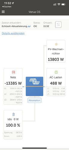

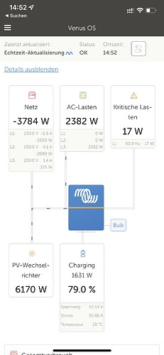

So sieht es aus im VRM aus, wenn der MP2 an ist (ohne Akku, ESS ist eingerichtet)
Wie gesagt, die Werte bekommt er korrekt.
Nein es spielt im VRM keine Rolle ob der Multi an ist oder nicht.

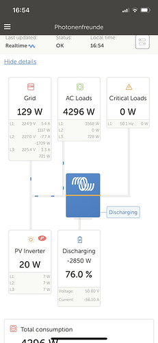

Gerade ist mir auch hier aufgefallen das die Leistung die aus der Batterie gezogen wird nicht mit dem AC-Loads überein stimmt.
Gibt es hier schon einen Lösungsansatz?
Sieht aus, als hättest du den MP2 an L2 angeschlossen.
