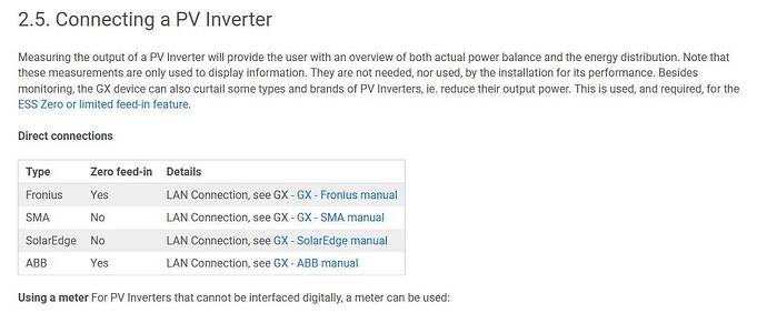

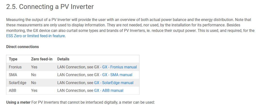

Welche PV-WR sind denn gut geeignet um mit dem Victron ESS zu kommunizieren?
SMA haben ja Modbus per Ethernet, könnte das funktionieren?
Oder bindet Ihr die gar nicht ein, da einfach nur auf das EnergyMeter geregelt wird.
Welches sind denn die stärksten WR die für 1-phase zulässig sind?

Mittlerweile gibt es sehr viele PV WR ( SMA, Fronius usw. ) die über Modbus die Daten übertragen, für diverse PV WR gibt es auch Treiber die man im Cerbo installieren kann. z.B. Solaredge.
Wenn mal nicht kompatibel, dann gehts mit einem Energymeter.
Der WR muss nicht mit Victron kommunizieren. Das Energy Meter macht das. Das muss nach dem Netzzähler gesetzt sein und misst einfach Bezug und Einspeisung.
Wird Eingespeist und der Akku ist nicht voll, wird die Einspeisung reduziert und in den Akku geleitet.
Wird Bezogen und der Akku kann liefern, wird über den Akku kompensiert.

Ich denke, er meinte welche Wechselrichter die PV Leistung an Victron kommunizieren können damit man es im Monitoring sehen kann.
Dafür sollte er Modbus TCP unterstützen, ansonsten gehts mit einem Energymeter direkt am PV WR.
Hier eine ältere Liste
Ah ok. Eigentlich bekommt man das mit jedem WR hin den man auslesen kann. Schau mal hier: https://www.akkudoktor.net/forum/open-source-software-projekte/tasmota-auf-esp32-wroom-32-flashen/paged/5/#post-114204
Da wird ein WR über MQTT in Venus eingebunden. Hab ich auch so mit den Huawei SUN2000 gemacht. Kommt drauf an wie fit du in Sachen Linux, etc bist.
