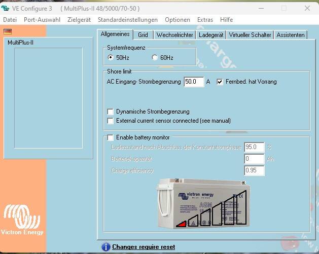

Was habt ihr denn in VEConfig im Ess-Assistenten für Werte als Entladespannung und Erhaltungsspannung eingestellt?
@markus71
Die Einstellungen sind irrelevant, weil man im Normalfall den Haken bei Batteriemonitor rausmacht.
Du hast doch ein BMS oder? Somit werden die Einstellungen vom BMS bzw die Einstellungen vom Cerbo GX übernommen.
Ich habe 2 x JK-BMS und die sind nicht mit dem Raspi/VenusOS verbunden. Bei mir kommt der SOC vom Victron Smart-Shunt und in dessen Einstellungen kann ich nur die obere Ladespannung einstellen. Die untere Einstellung kommt vom ESS-Assistenten.
Mach den Hacken raus und nehme diese Einstellung

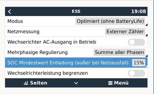

Ich habe bei den ESS Einstellungen in der Remote Konsole die Entladeleistung auf 3000Watt und die Ladeleistung auf 4000Watt begrenzt. Daher Frage ich mich welche Werte hier überhaupt Sinn machen ? Oder habe ich da ein Denkfehler ?

nachdem ich nun die Victron Standard Werte einige Tage getestet habe muss ich feststellen, dass mein System nurnoch bis 60% SOC entladen wird. Spannung liegt dann ca. bei 52V.

In VE Configure machst du den Haken bei Batterie Monitor raus. Damit ist die Victronseite erledigt, dann steuert nur noch das BMS.
Die Einstellungen in Ve Configure sind ja noch aus Zeiten von Bleisäure Batterien, bzw. ohne Steuerung durch ein BMS.
