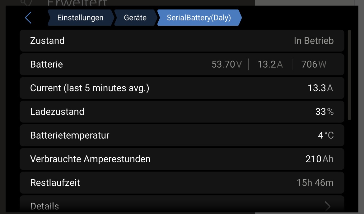

ich betreibe eine Victron Anlage mit 3 MMPT's und zusätzlichem Huawei WR.
Der Akku ist per serieller Schnittstelle mit dem CerboGX verbunden und funktioniert wunderbar. Aktuell regelt das Daly BMS den Ladestrom aufgrund der Temperatur runter:
Gerne möchte ich, dass die noch zusätzlich verfügbare Leistung von den MPPT's eingespeist wird. Beim Aktivieren der Option "DC gekoppelte Überschusseinspeisung" passiert das zwar auch, allerdings geht parallel auch der Ladestrom Richtung Akku hoch.
Welche Parameter muss ich noch anpassen, dass dieses nicht passiert?

Das Problem gibt es in meinem System nicht, nutze aber ein REC BMS.
Wie machst du das, bzw. wie sind deine Einstellungen hierzu?
Sobald ich die Funktion "DC ge......." aktiviere, wird mit voller MPPT-Leistung geladen, obwohl die MPPT's mit dem BMS kommunizieren.
Bei mr werden auch die MPPT runter geregelt. Das war für mich immer gut zu sehen wenn das DC BHKW mit 100A zeitgleich geladen hat. Dann wurde der MPPT abgeregelt. Warum das mit REC geht und mit JK/Daly usw. nicht, weiß ich nicht.
