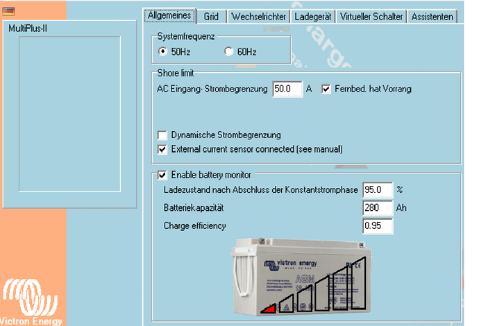

Bei mir wird der Ladestrom bei 95% rediziert. Das kann man im ESS Assistenten einstellen. Ich habe den Multiplus als Batteriewächter und keine Verbindung zum BMS.
Bei mir wird der Ladestrom bei 95% rediziert. Das kann man im ESS Assistenten einstellen. Ich habe den Multiplus als Batteriewächter und keine Verbindung zum BMS.Ja, in meinem Fall laden ja die MPPT, daher wird die die Einstellung am MP nichts bringen.
