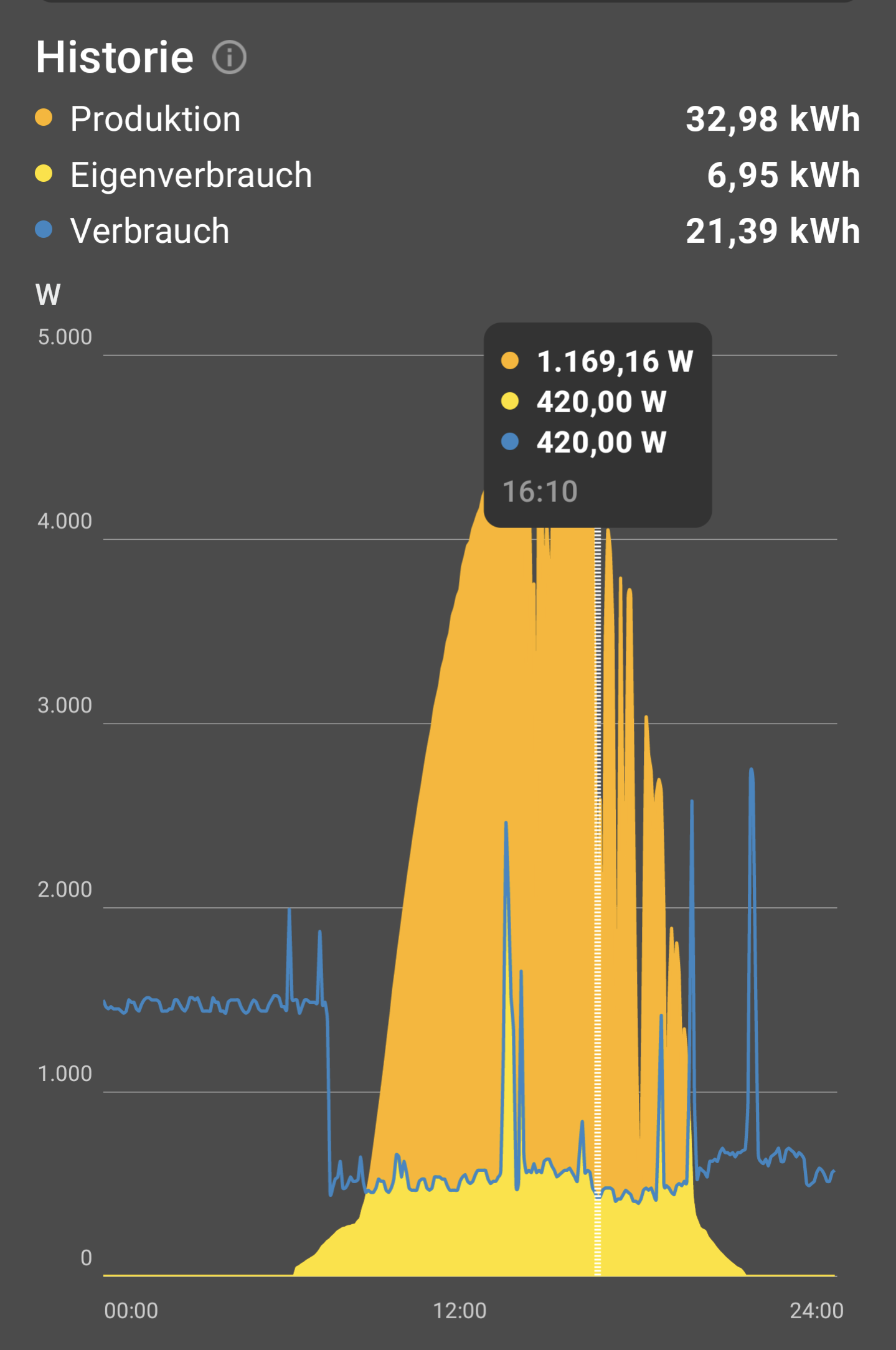

Schaue dir Mal meinen Verbrauch im Anhang an. Da sind normale Tage und welche mit Waschmaschine und Trockner. Die 3,4kw stehen dann nicht nur auf einer Phase an, sondern auf alle drei Phasen und da ich nur einen WR installiere, eine Phase abdecke... Habe ich einen internen Denkfehler?? ![52866=8714-Screenshot_20220906-123327.png|1440x2131](upload://siFgNHNsheNAU7Lcng9cqjn9ieS.png)
Ich bin mir jetzt nicht sicher wie du das meinst. Du hast dann also 3 x 3,4KW, also 10,4KW in der Spitze?
Zähler sind saldierend, wenn du auf Jeder Phase 1KW verbrauchst und auf einer Phase 3KW mit dem Multi einspeist bist du wieder bei 0.
Das dachte ich mir schon das ich es falsch ausdrücke. Auf den Bild (Report WR) wird doch der Verbauch angezeigt den ich aktuell zu einen vestimmten Zeitpunkt habe. In der Kurve wird doch ein Verbraucht X von sagen wir 3,2KW angezeigt. Dieser Verbrauch steht doch aber auf 3 Phasen an oder? Intepretiere ich es falsch? Wie bekomme ich bei einer solchen Kurve raus wie gross der Verbrauch auf einer Phase ist. Wie funktioniert das mit den saldierend wenn ich zu einen bestimmten Zeitpunkt 3,4KW brauche (Siehe Kurve), aber der Victron nur 2,4KW her gibt. werden dann die 1KWh dann vom Netz genommen oder schiebt das der Victron nach oder brauche ich dann einen 500er, damit in deisen Zeitpunkt auch 3,5Kw von Victron zu Verfügung gestellt werden. Ich verstehe da smit den saldierend nicht so richtig.
Ja und nein
Sofern der zugehörige SmartMeter die Werte für die Einzelphasen nicht liefert, bzw das Tool diese nicht anzeigt auf diesem Weg gar nicht.

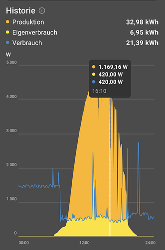

Ich glaube Dein Denkfehler / Verwirrung kommt schon daher das die Bilder falsch sind?
(Oder was falsch konfiguriert / angeschlossen ist)
Wenn ich mir Dein 2. Bild anschaue, 16:10
Von der PV kommen 1196W
Warum werden 420W aus dem Netz gezogen?
Das alles kann so nicht stimmen, tagsüber müsste der Netzbezug auf Null gehen?
Was ist das für eine Anlage / App?

Wie kommst du auf diese Aussage. Wenn ich mir das Bild genau anschaue interpretiere ich folgendes:
- Orangene Punkt = aktuelle Produktion der PV Anlage um 16:10 --> 1169W
- gelber Punkt = Eigenverbrauch = Sprich das was ich von der PV Produktion selber im Haus verbraucht habe -> 420W
- blauer Punkt = Verbrauch im Haus sind 420W = aktuelle Verbraucher im Haus ->
Das bedeutet das ich von den produzierten 1169W um 16:10 noch 749W ins Netz gehen

Irgendetwas verbraucht bei euch 1,5kW die ganze Nacht. Wenn dann morgens die Sonne kommt wird es abgeschaltet. Ich glaub du brauchst ein großen Akku :think:
@JoMa71
Das ist die Pumpe meines Pools. Die verbraucht soviel wenn ich Mal wieder den Pool reinigen muss. Die Kasse ich dann auch Mal über Nacht laufen. An den zwei Tagen hatte ich die Pumpe laufen 😂

Es ist zugegeben etwas verwirrend, vor allem weil Dein Verbrauch morgens um ca. 9 Uhr massiv zurück geht, also ab da wo die PV-Anlage was bringt
Interessant wäre jetzt für die Victron-Geschichte - wie hoch ist der Bezug und die Einspeisung am Hauszähler
Das lässt sich leider über die Diagramme nicht wirklich erkennen
Wie bekommt man so etwas raus? Das einzige was ich aktuell habe ist nun Mal nur da Diagramm von WR.
Ich habe nur einen Leistungsmesser von Shelly gekauft. Ich muss den nur anschließen. Bin noch nicht dazu gekommen.
