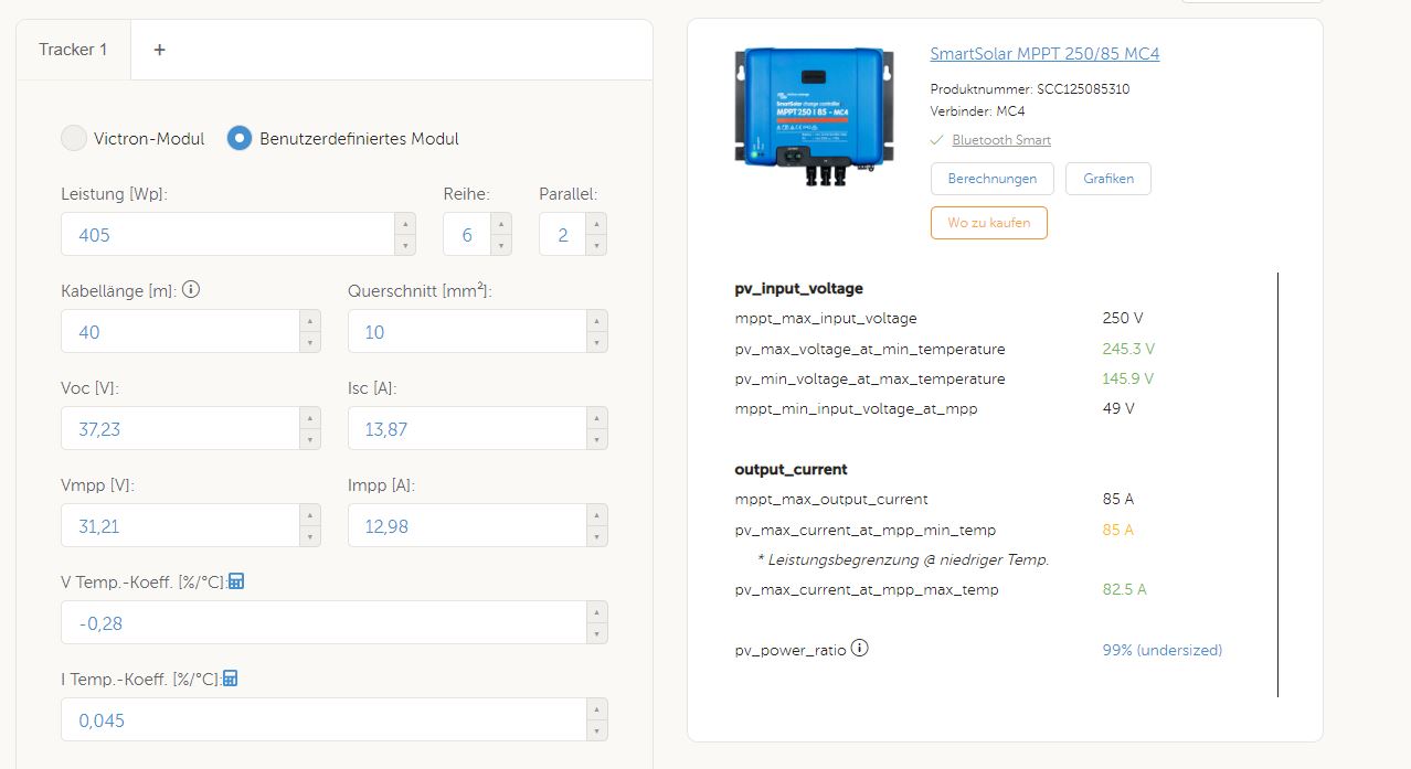

Meine Planung schreitet voran, es werden nun also 12x JAM54S-30-405-MR-BF in folgender Verschaltung 6S2R.
Die Schaltung ergibt sich aus den verschiedenen Aufstellungswinkeln.
Meine Frage ist nun, da mir der Victron MPPT Calculator den 85er mit 99% Auslastung empfiehlt, würdet ihr mit eurem Erfahrungswert dem ganzen zustimmen, oder doch lieber eine Nummer grösser nehmen?

12x 405 WP von Ja Solar 6 Serie 2 Parallel.
Also gute 26A bei 225V, das habe ich mit dem Konfigurator von Victron schon ganz gut ausrechnen koennen.

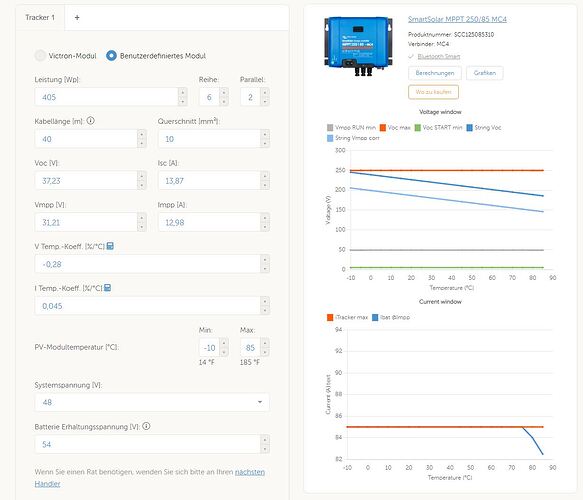

Und auch noch die Grafik vom Calculator und ein Screenshot von den Werten

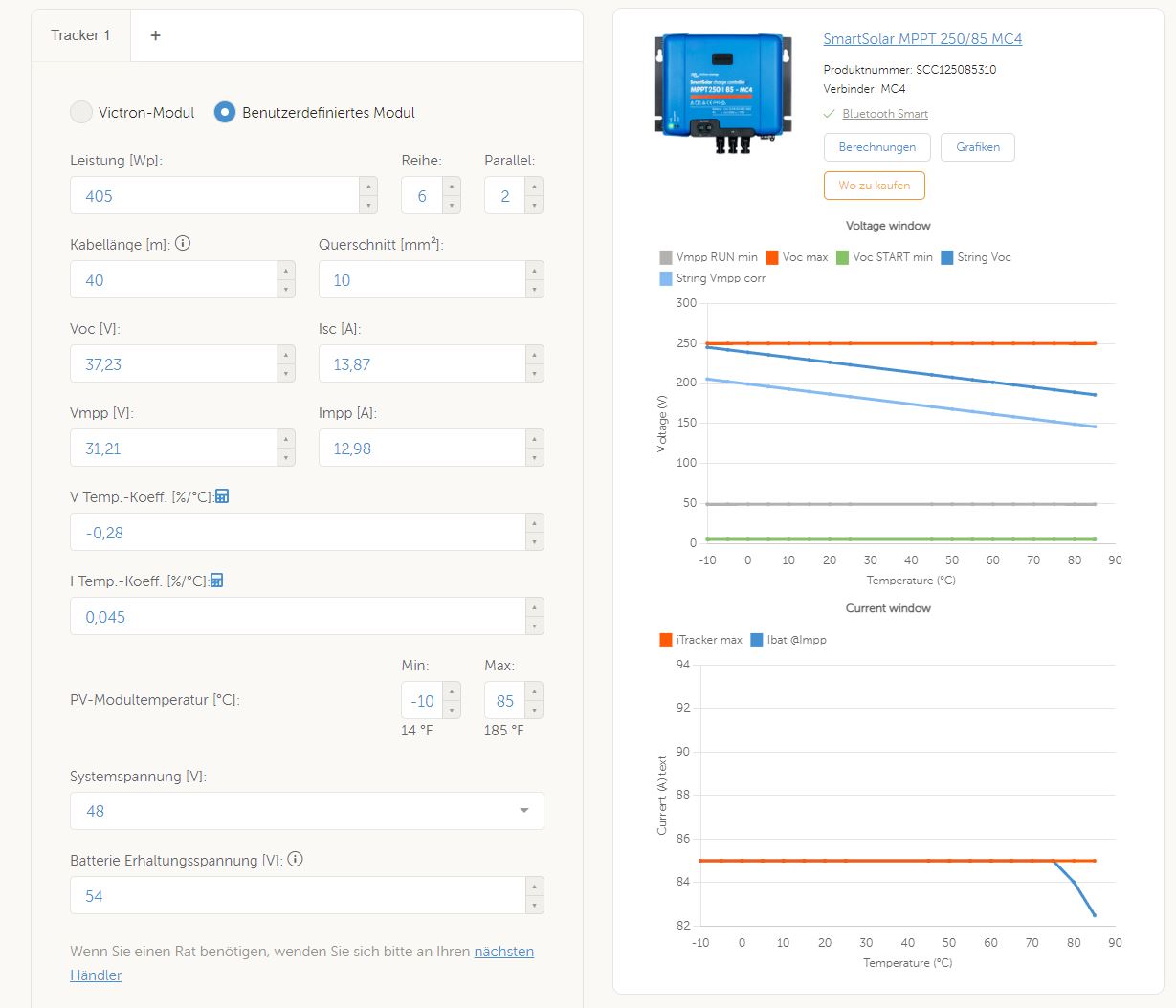

Die Werte haben wir jetzt scon mal. Schau mal, unter dem Bild vom Regler gibt es einen Button "Grafik" da siehst du die Spannungen und den Strom. Das meinte ich mit Grafik.
An der Spannung sieht du jetzt, das es unter -10°C für den Laderegler ganz schön knapp wird, also musst du an kalten Tagen aufpassen. Falls das bei dir kein Thema ist, okay. Ansonsten kannst du die Temperatur auch noch im Configurator anpassen.
Am Strom sieht du, dass du mit den 12x405W an der Grenze bist. Ist aber nicht schlimm. Alles was drüber geht wird abgeschnitten. Wie oft man das aber erreichen würde ist immer so ne Sache, der Calculator rechnet ja auch mit 48V nicht mit den z.B. 57V zum laden eines 16x3,65V Akkus, dann würden nämlich nur 83A fließen (bei 25°C). Die Spannung knapp unter 250V würde mir eher zu denken geben.

Also laut dem Konfigurator komme ich bis -17 bzw -17.5 Grad hin, dass sollte schon im Rahmen sein.
Mir gehts eher darum, dass im Hochsommer bei 35 Grad der Laderegler nicht zu "schwitzig" wird.
Das macht dem Laderegler wohl nix, du würdest unter idealen Bedingungen nur en paar Ampere verlieren.
