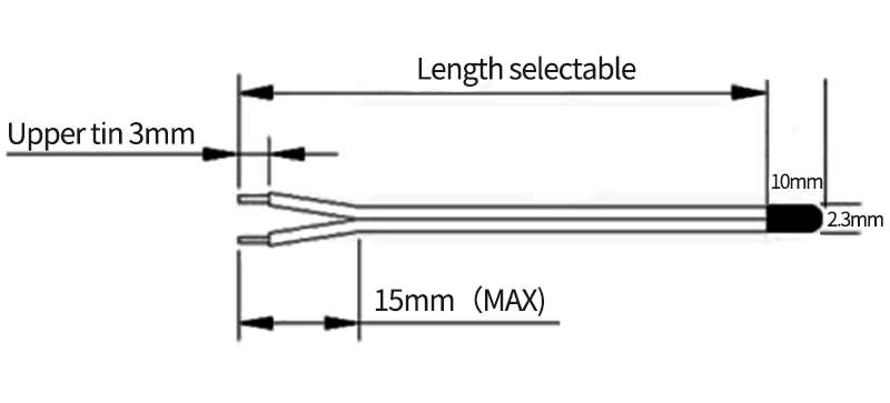

Um den Wert zwischen den Zellen zu erfassen, muss erstmal ein Fühler gefunden werden, der dort auch reinpasst. Die derzeit vorhandenen sind dafür zu dick.
Dafür muss der fertige EEL-Block zerlegt werden, und in dem Zuge (die) m.E. fehlenden Epoxyplatten einbaut werden, um zwischen Zelle und Epoxyplatte einen kleinen Freiraum für den Fühler schaffen zu können.
Bei der fertigen EEL Batt. wurde zwischen den Zellen lediglich eine Art EPDM/Weichgummi in Verpressungsrichtung eingesetzt, und die Epoxyplatten sitzen nur am äußeren Rand.
Mit Fühlern, die maximal die Stärke einer Epoxyplatte haben dürfen, könnte dann zwischen den Zellen gemesssen werden.
Wie und wo werden die Fühler denn normalerweise positioniert?

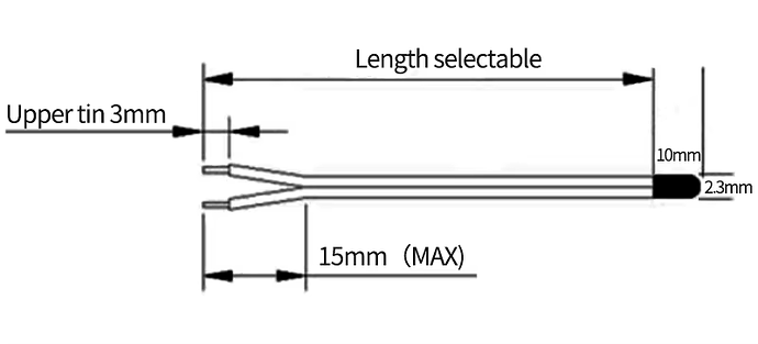

Die üblichen 10k Thermistor sind so 2-2,3mm breit und 1,5-2mm dick. Da das EpoxyTropfen sind, kann man an der Dicke auch klein wenig runterfeilen. 20 Stück 5€, meist 80-150mm Draht dran.
