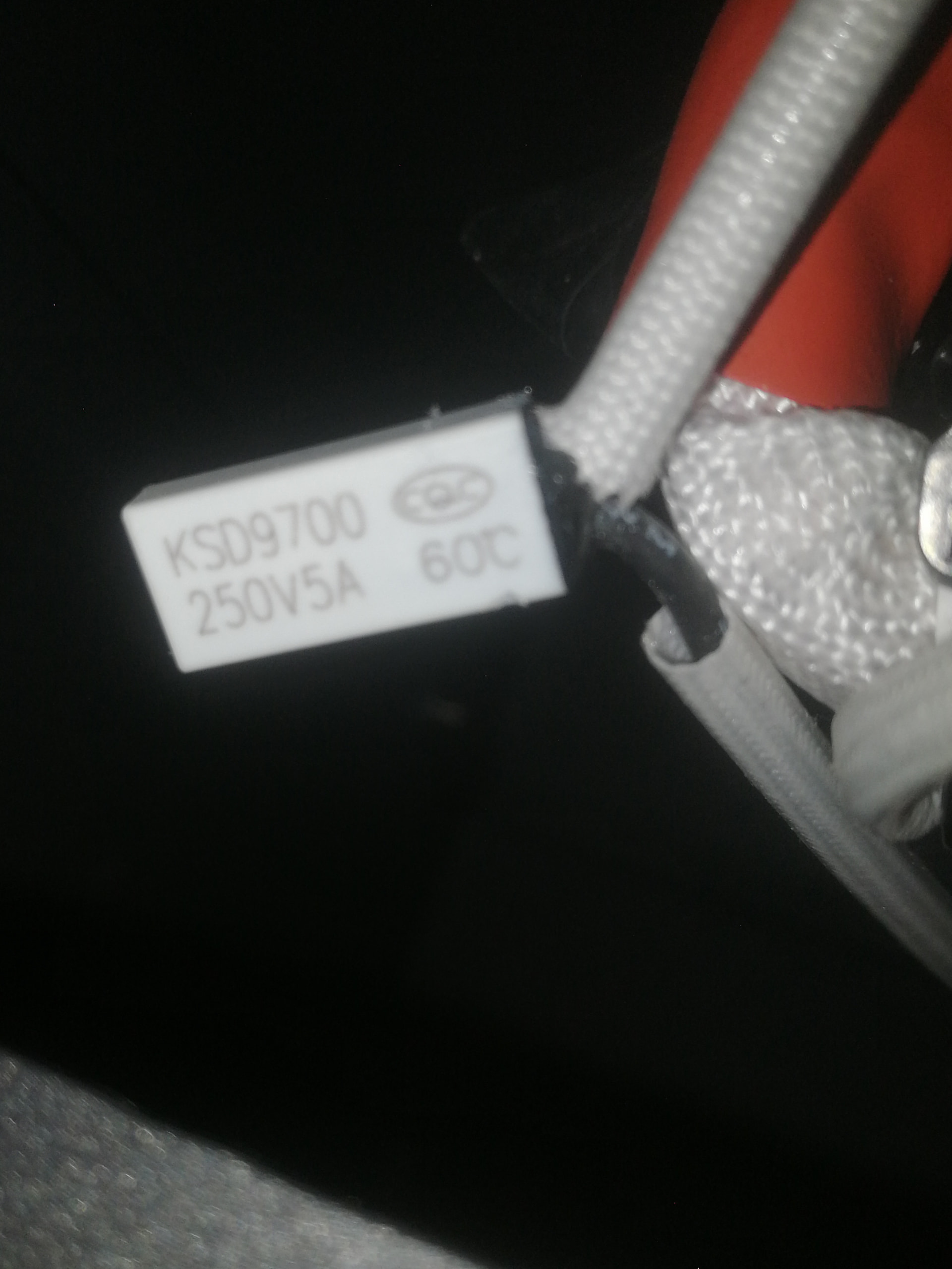

je Heizmatte ist im Strompfad jeweils ein KSD9700, sowie je Heizmatte ein zusätzlicher "dünner/schwarzer Temperaturfühler.

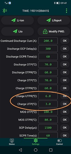

In der App sollen sowohl der Lade-und Entladestopp, wie auch die Heizmatten über die Parameter
Charge UTPPR(°C)
und
Charge UTP (°C)
M.E. brauche ich doch v i e r einzustellende Parameter,
einmal in welchen Grenzen das BMS Laden darf ( z.B. ab +2 bis +70 Grad) - also Abschaltung unter + 2 Grad,
und einmal die Werte für die Heizung (Heizung zwischen + 5 Grad bis - 254 Grad z.B.)
In jedem Fall müssen doch die Heizung und die Ladeparameter anderes einzustellen sein.
Aber wo und wie?
Mir wurde gesagt; das Charge UTPPR(°C)
Charge UTP (°C) die Werte wären, für den Ladestopp, u n d für die Heizung.
So passt das doch nicht.

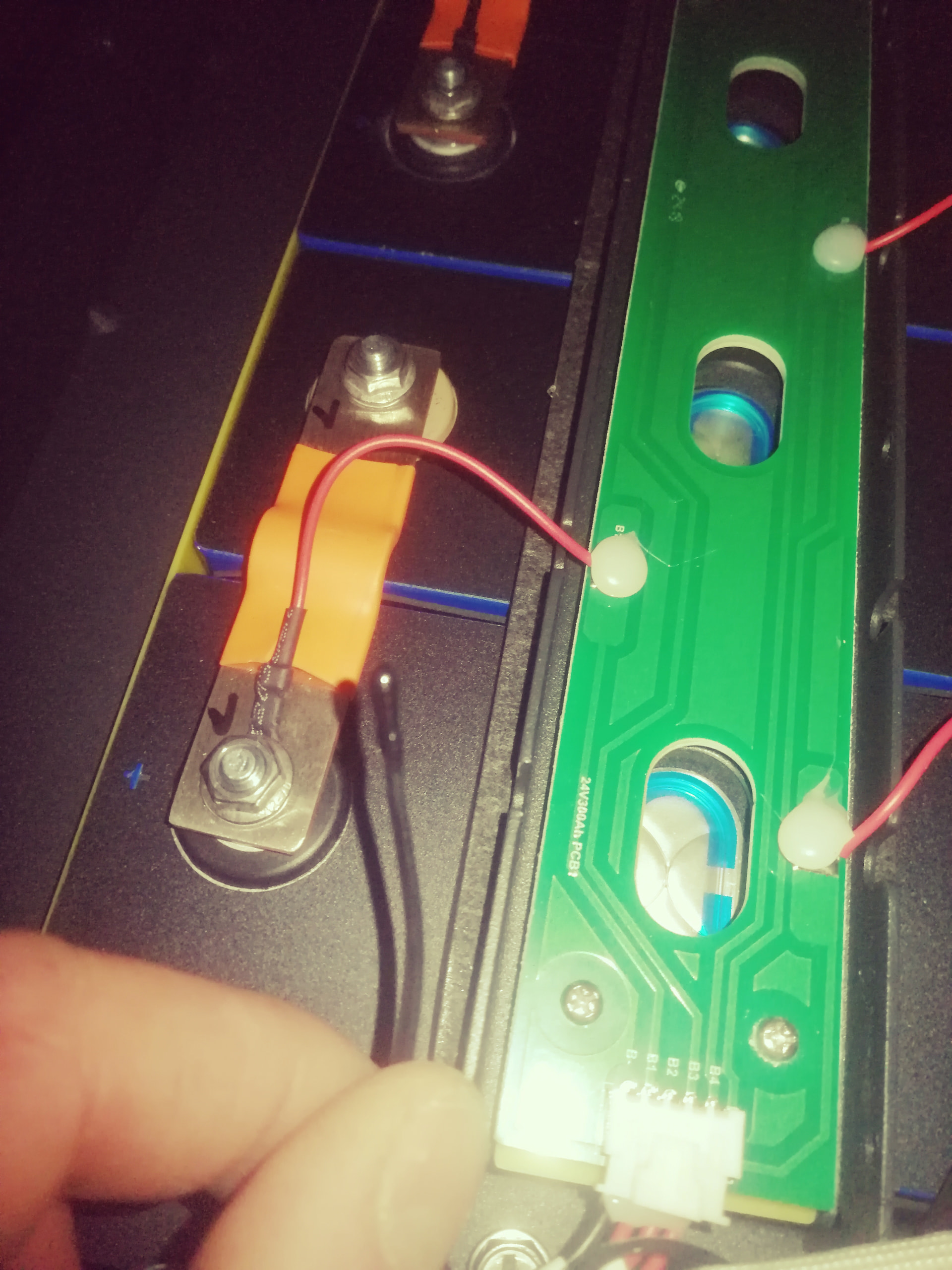

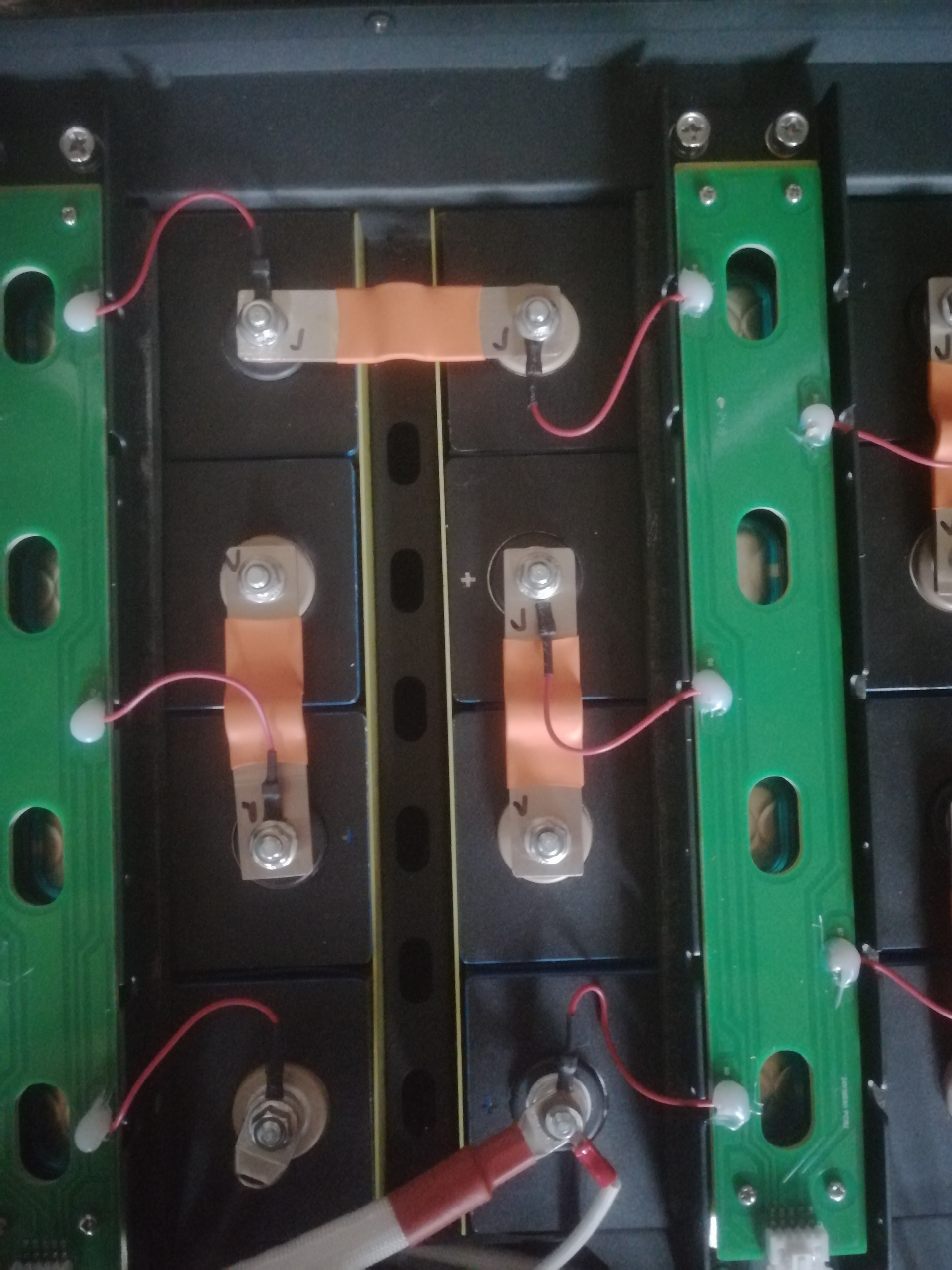

Die Fühler KSD9700 hängen in der Luft. Wie das aussieht sind die im Auslieferungszustand zu kurz, um oben a u f die Zellen geklebt werden zu können, und hängen zur Zeit frei am Kabel in der Luft herum. Die Fühlerkabel müssen verlängert werden, um diese sinnvoll oben an die Zellen zu kleben.
Und ja, welcher Fühler ist nun wofür, und wie kann man die unabhängig voneinander einstellen?
Das sind nur Temperatursicherungen.
Die KSD9700 sind demnach Thermostate, und sollen die Leitung vom Lastkreis vor Übertemperatur schützen?!
Wenn das so ist, bleibt die Frage zur Ansteuerung der Heizung. Hängt die dann im Regelkreis vom Charge UTP (Markiertes Bild) - und damit zugleich mit dem temperaturbedingten Lade/Entladestopp zusammen?

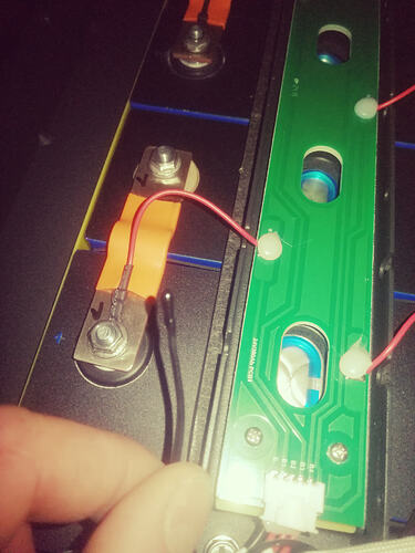

Die Fühler für Ladestopp, Ladefreigabe und zugleich für die Heizungsparamter sind ja dann die kleinen schwarzen, runden (Bild 1) :upside_down_face:

@ Stefan, in der jetzigen Anbindung schaltet der KSD9700 ja die 50 W Heizung d i r e k t,, also 50 Watt/ 2,1 A bei 24V
(Verbaut zwei Heizmatten je 50 W, jede Heizung wird über ein KD9700 direkt geschaltet)
Somit sind die schwarzen, kleinen Fühler für den Ladebeginn/Ladestopp zuständig und lassen sich in der App für den Zellenschutz einstellen.
Eigentlich macht dort ja fast nur der Ladebeginn Sinn, darunter ist ja automatisch der Ladestopp.
Der, bzw. die verbauten KD9700 haben ja eine feste Kennlinie, ab wann die schließen und trennen, und haben im DC Lastkreis doch per se nichts verloren, richtig?
Schalten über Relais, ja. Aber nach welcher Kennlinie schaltet der nun, irgendwie werde ich aus der Tabelle nicht schlau?!
https://naltronic.de/data/ksd9700.pdf
Ich würde die KD9700 wie eine zusätzlich Temperatur Sicherung ansehen.
Die Heizung an sich schafft nur einen gewissen Temperaturhub.
Wenn aus irgendeinem Grund im Hochsommer die Heizung angehen sollte würde der KD9700 eben unterbrechen bevor die Zellen gegrillt werden.
so ist es der KD9700 ist hier nur eine Übertemperatursicherung.

Diese kann man unabhängig von der Minimalen Ladetemperatur (BMS schaltet Ladung ab) programmieren.
Dies mache ich mir zu Nutze um über den ersten Kontakt, ein Relais zu schalten, an diesem hängt wiederum die Heizung. So kann ich die Heizung z.B. schon bei 5°C einschalten und bei 6°C ausschalten.
Mach ein Firmware Update.
Ich hatte erst auch nur diese Werte. Nach FW update gibt's jetzt auch eine Temperatur bei dem die Heizung anspringt und eine bei dem sie aufhört.
Die eingekreisten Werte schalten den Akku komplett ab / an
Heizung startet glaub ich nur wenn die Heiztemp. unterschritten ist die temp aber noch über Charge UTP liegt

Der Softwarestand von der App ist die V5.11.0,
Softwarestand (wohl vom BMS) : V11.26
Hardware: V11.XW
Werden die Versionen nicht automatisch aktualisiert, sobald man sich mit dem online verbundenen Handy auf das BMS einwählt?
Oder muss man Updates manuell suchen, und ins BMS einspielen?
