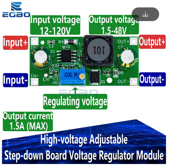

Das ist ein Tiefsetzsteller mit Schalteingang. Stellst auf 12-18V ein je nach gewünschter Heizung und schaltest den mit deinem MPPT bzw. BMS ein. Verträgt bis 80V laut Werbung.

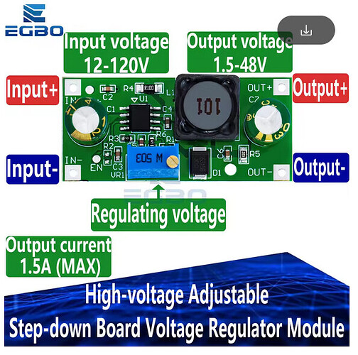

ich würde sowas nehmen wie den hier, und direkt vom Panel heizen. Der hat auch enable Eingang. Wird nen kleinen Kühlkörper brauchen
