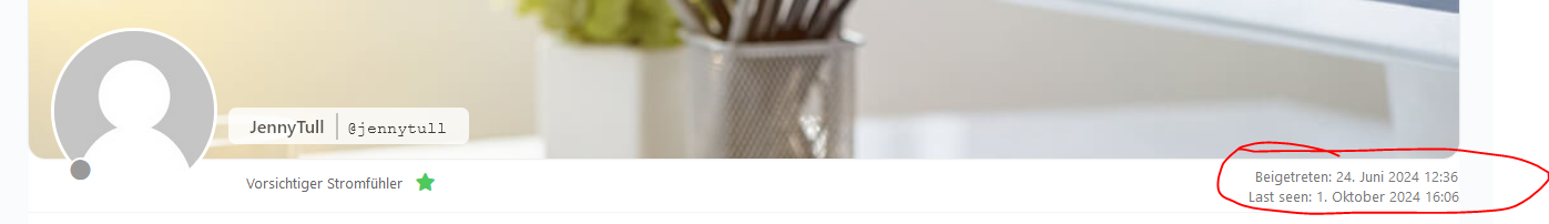

Sehe das sehr ähnlich. Da man heute aber objektiv leider mit sehr Viel rechnen darf, wäre ich mit einem Fazit für mich selbst dennoch vorsichtig und entscheide ungern auf einem Beitrag mit einer zitierten Mail von frischen Usern.
Ohne @jennytrull jetzt etwas unterstellen zu wollen. Den Verstand einschalten ist aber allgemein nie eine schlechte Idee.
