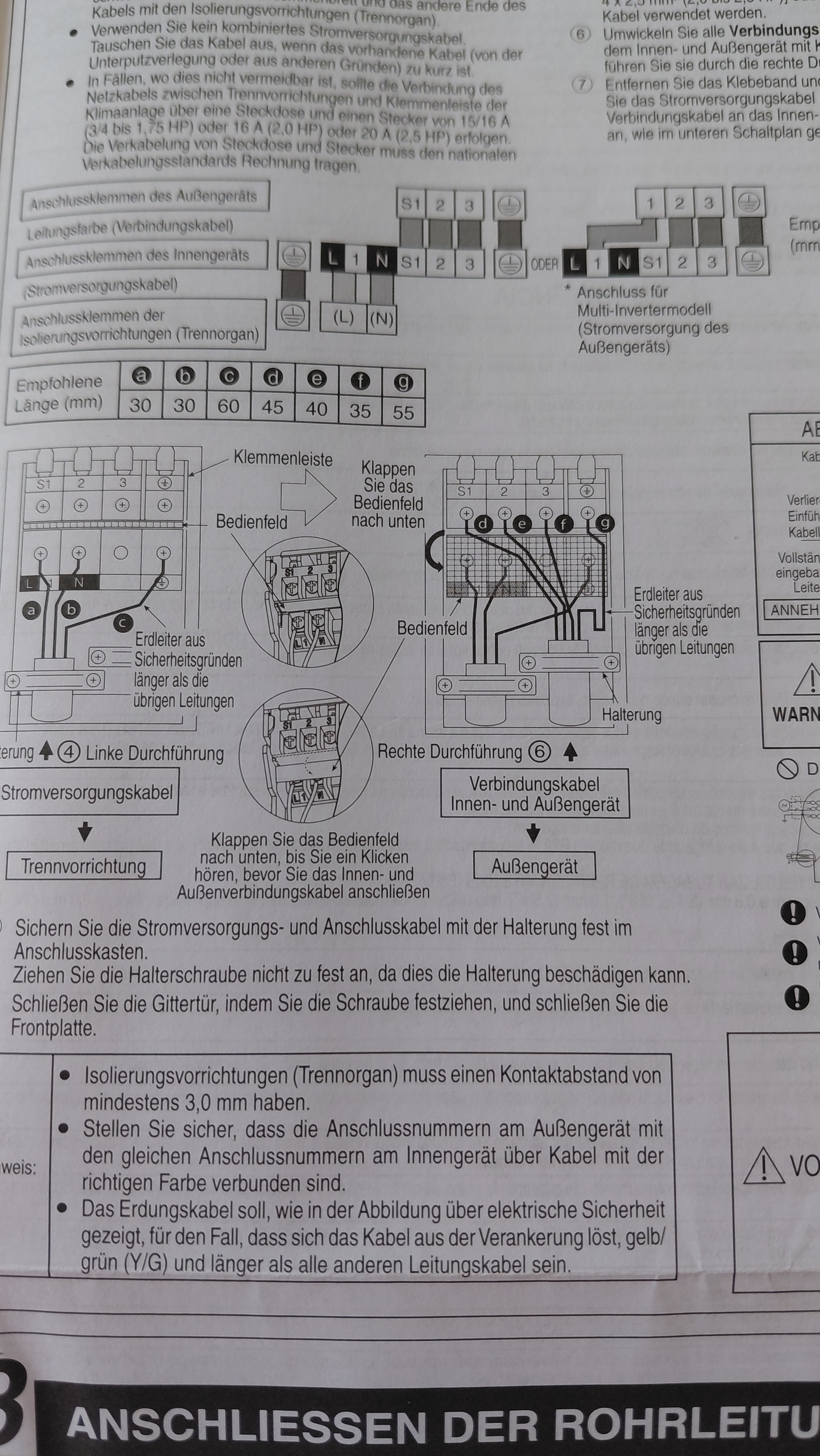

Verunsichert bei 220V anschluss Panasonic Etherea Mattweiß KIT-Z35-CKE 3,5
Ivh bin etwas verunsichert. Im web gibt es 2 Aussagen. 220V kommt an das Innengerät, oder an das Außengerät. Was ist nun richtig? Bin etwas ratlos.

Bei den meisten Geräten wird die Anlage vom AG her versorgt. Bei einigen Geräten gibts zusätzlich die Möglichkeit, auch am IG einzuspeisen. Das muss dann aber explizit in der Installationsanleitung freigegeben sein.
Natürlich hätte ich die Anleitung gelesen, da wird als erste Priorität Innen Gerät angegeben. Nur ist es irritierend wenn chatgpt auf das Außengerät verweist und Youtuber ebenfalls Außen anschließen.

Ich habe eben einen Blick in die Panasonic Montageanleitung geworfen. Dort wird die Zuleitung an das Innengerät angeschlossen. Kann man leicht an IG und AG erkennen. IG hat L1, N, PE (Zuleitung) sowie S1,S2,S3,PE (Verbindungsleitung). Das AG hat nur S1,S2,S3,PE.
Ja, eben.... Und hier die Anleitung.
Das ist ja der Widerspruch
Fotos einstellen von den Klemmen innen und Aussengerät + Schaltbild (meist im Deckel Aussengerät)
im Zweifelsfall halte ich mich an das Originaldokument das mit der Anlage geliefert wird - also Stromanschluss an das Innengerät

Bei meiner Anlage der TZ-Serie wird explizit darauf hingewiesen, Single-Split-Anlagen über das Innengerät und Multi-Split-Anlagen über das Außengerät zu versorgen. Im Ausschnitt deiner Installationsanleitung wird mutmaßlich im Text nach dem Sternchen darauf hingewiesen.
