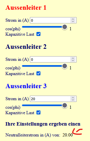

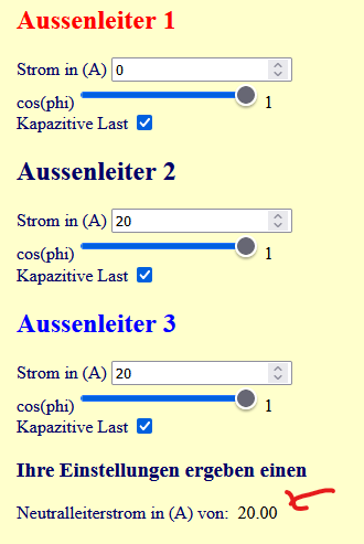

P.S.: Kennt jemand ein Onlinetool in Anlehnung an ein Zeigerdiagramm für 3 Phasenstrom, um sich das einfach mal etwas anzusehen?
Um einfach mal ein paar Szenarien durchzuspielen, ohne jedes mal das Geodreieck zücken zu müssen, fand ich das Tool ganz hilfreich:
