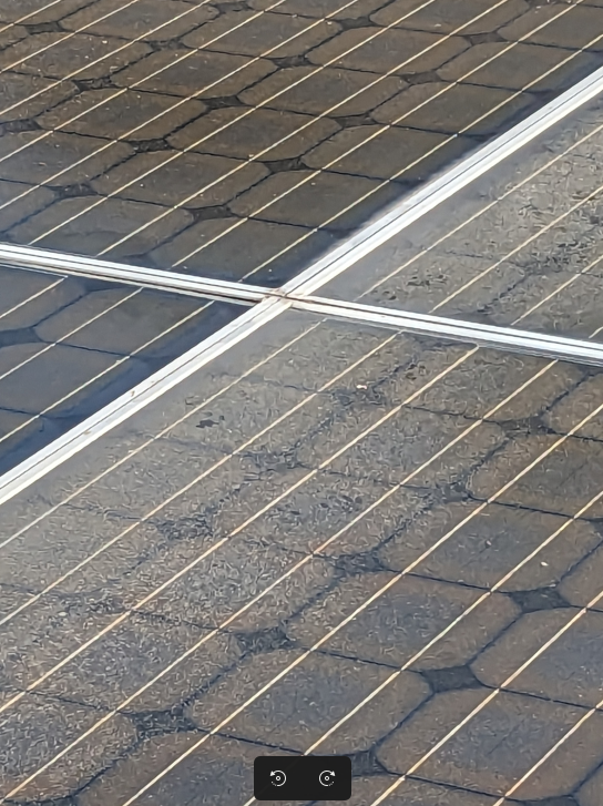

das wird nicht so leicht. Einfach, weils da nicht so viel zu messen gibt.

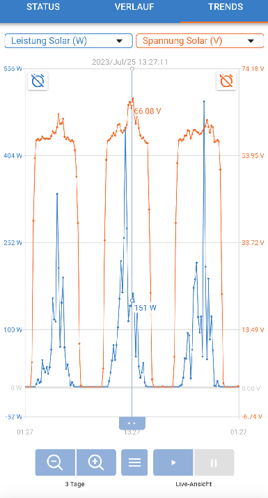

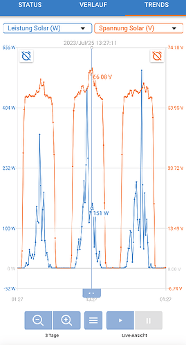

Meine Module sehen regelmäßig so aus und ich mache sie dann nur sauber, weil man nen guten Blick drauf hat und meine bessere Hälfte mir sonst an den Kragen geht - nicht, weil ich irgendwelche Leistungseinbrücke feststelle.
Und ich könnte sie feststellen: Ich hab ja die Werte für Ladestrom, Spannung, Leistung minutengenau für die letzten Wochen und Monate... Zugegeben, die Kontrollgruppe fehlt mir.
Die können sowas hier über nen relativ langen Zeitraum. Natürlich sagen sie einem auch einfach, die Gesamtproduktion am Ende der Woche.Aber 2 Victrons um da dann jeweils 100w dran zu hängen... Alleine für die Laderegler dann schon 200€... das tut ja weh...
Solaranzeige wäre klasse, wenn mans etwas genauer haben möchte. Leider ist hier auch wieder das gleiche Problem: Raspberry teuer - und unterstützt werden die ganz billigen Dinger von Amazon oder Aliexpress halt nicht... Für minutengenaues Loggen von den ganzen Späßen wärs klasse...
Wieso eigentlich unbedingt loggen: Das Modul einfach 2 Wochen da stehen lassen, wo es stehen soll und verstauben lassen. Dann Laderegler dran - es macht 50w. Gieskanne drüber, es macht 100w? oder vllt. doch eher 90w und 100w? oder 98 und 100? Damit kommt man auf eden Fall günstiger weg.
