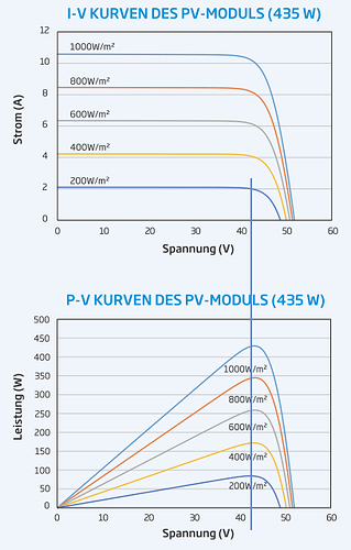

Ich steh grad etwas auf dem Schlauch... Es geht drum, ob ich Module parallel oder in Reihe schalte. Ich hab 10 Module geplant, deswegen bleibt leider nur je 5 parallel und die beiden Stränge in Reihe oder je 5 in Reihe und die beiden Stränge dann parrallel.

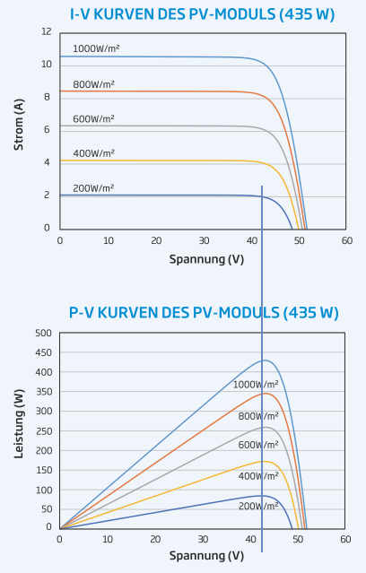

Jetzt frage ich mich wie das bei wenig Einstahlung ist. Die Kurven sehen ja meist ca. so aus:
Ich denke mal, ein MPPT Lade-Regler für bsw. 250V Modulspannung für ein 48V Akkusystem wird nur abwärts wandeln, und ich brauche dann irgendwas bei mindestens 60V Spannung am Eingang zum Laden.
Ich hab mal versucht, in der Grafik den MPP für 200W/m2 einzuzeichnen. Der läge da grob bei 42V, mit 2 Strängen in Reihe hätte ich also genug Spannung auch bei wenig Einstrahlung.
Frage: Bis wie weit geht das nach unten?
oder anders: Bekomme ich mit einer Reihenschaltung Ladung noch bei weniger Licht als bei Parallelschaltung?
Würdet ihr prinzipiell Reihen- oder Parallelschaltung vorziehen?
Mein Problem ist, dass die Trina Vertex S+ ein Leerlaufspannung-UOC von über 50V haben, und ich bei 5 Modulen in Reihe damit über die 250V von einem Victron SmartSolar 250/100 käme. Bei einer Parallelschaltung (im Strang) kämen 50A zusammen, wo dann das Kabel schon wieder dick werden müsste...

Hat bei niedriger/minimaler Einstrahlung eine Reihenschaltung (Leistungs-)Vorteile gegenüber einer Parallelschaltung der Module? Bekomme ich mit einer Reihenschaltung noch ein paar Watt, wo ich bei Parallelschaltung nix mehr bekomme?

Bei geringer Bestrahlung kommt aus den Modulen kein Strom, selbst wenn die Leerlaufspannung fast erreicht wird.
Deshalb ist die Verschaltung aus diesem Grund egal.
Im Alltag wird so verschaltet, das die höchste Spannung, die dein Regler verarbeiten kann, genutzt wird. Dann ist bei gleicher Leistung der Strom und damit der Verlust im Kabel am niedrigsten.
Davon wird bei regelmäßiger Verschattung abgewichen. Wenn z.B. Schornstein, Baum oder Gebäude regelmäßig einen Schatten auf die Panele werfen, dann wendet man Parallelschaltung an.

Thomas @Leverkusen3 besten Dank! das hilft mir weiter. Inzwischen hab ich auch hier eine gleichlautende Antwort gefunden: "Die elektrische Spannung einer Solarzelle hat nur eine sehr geringe Abhängigkeit von der Einstrahlung. Das bedeutet, dass schon bei geringer Einstrahlung an einem Modul annähernd die volle elektrische Spannung anliegt." (geht ja eigentlich auch aus den I-V Kurven hervor, ich konnte es mir aber irgendwie nicht vorstellen...)

Wie weiter oben geschrieben, mit der höchsten möglichen Spannung arbeiten, bei dir mit 250V.
Dann sind nur zwei Strings parallel geschaltet, das geht ohne zusätzliche Stringdioden.
Der höhere Preis des MPPT wird durch die einfachere Verkabelung kompensiert. Wetterfeste Elektromechanik ist Teuer.
Der geringere Strom in der Verkabelung führt zu geringerer Kontaktbelastung und damit zu langsamerer Alterung.
