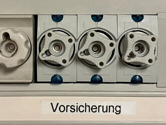

ich habe einen 50A SLS Haupt-LS in der Elektro-Hauptverteilung. Vor der UV an der meine Hobbywerkstatt, PV, Wallbox und Akku hängen, ist eine Vorsicherung mit weissen Schmelzeinsätzen (50A?).

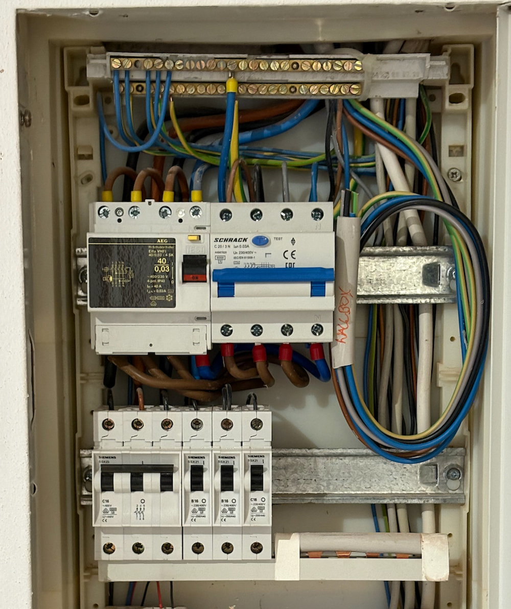

In der UV ist aktuell ein 0,03A 40A FI für die Hobbywerkstatt, parallel dazu ein 0,3A 40A FI für die PV.
Jetzt soll noch ein 11kW mobiler EV Charger dazu kommen, über eine 3x16A CEE Dose an ca. 10m langer 5x4mm2 Leitung. Würde ich mit einem 3x16A LS absichern.
Frage 1: Passt das so mit der Vorsicherung?

Der Wechselrichter will einen 300mA FI laut Anleitung. Auf dem Bild ist noch der alte FILS mit 30mA, der öfter mal falsch auslöst.

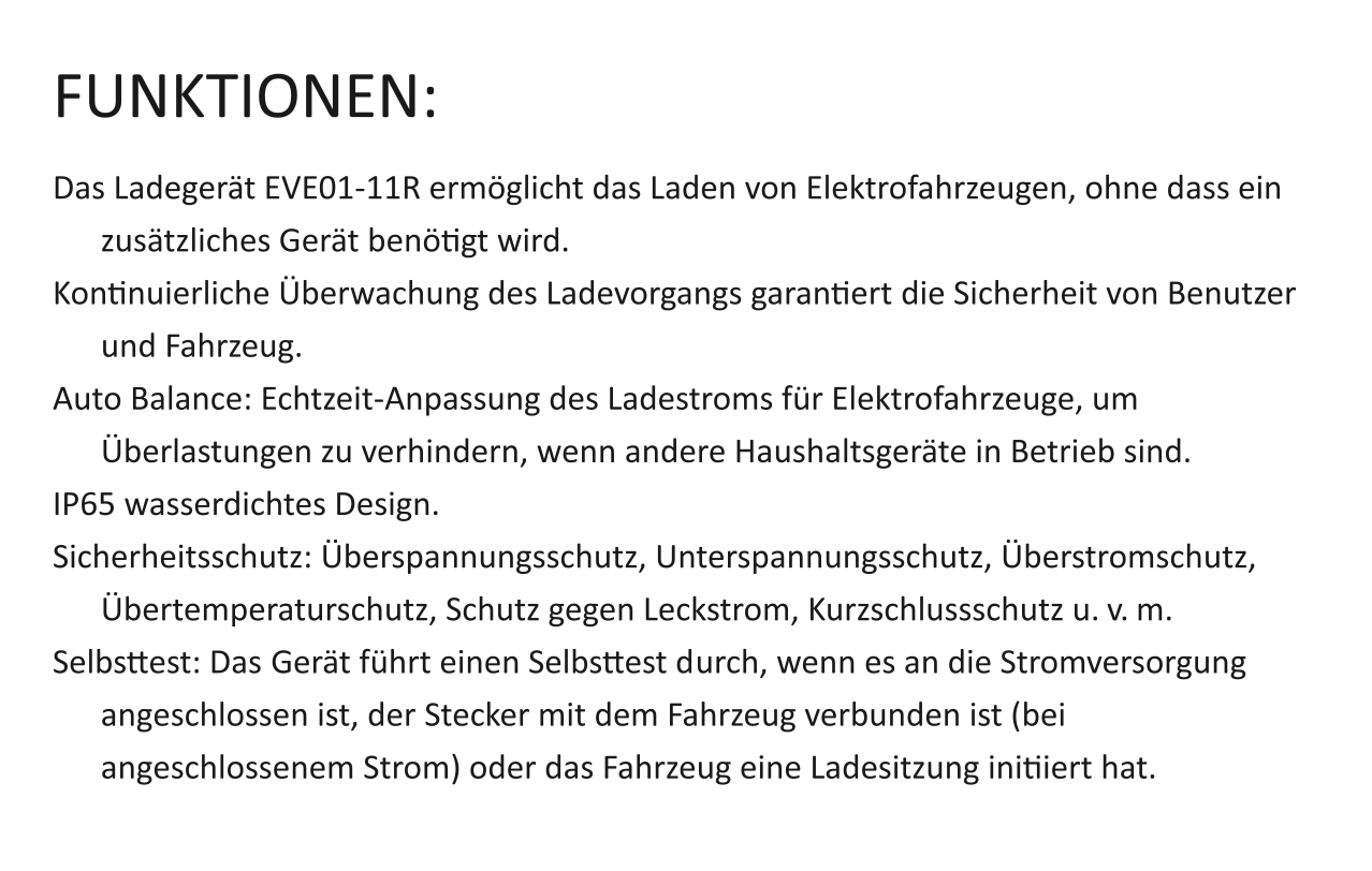

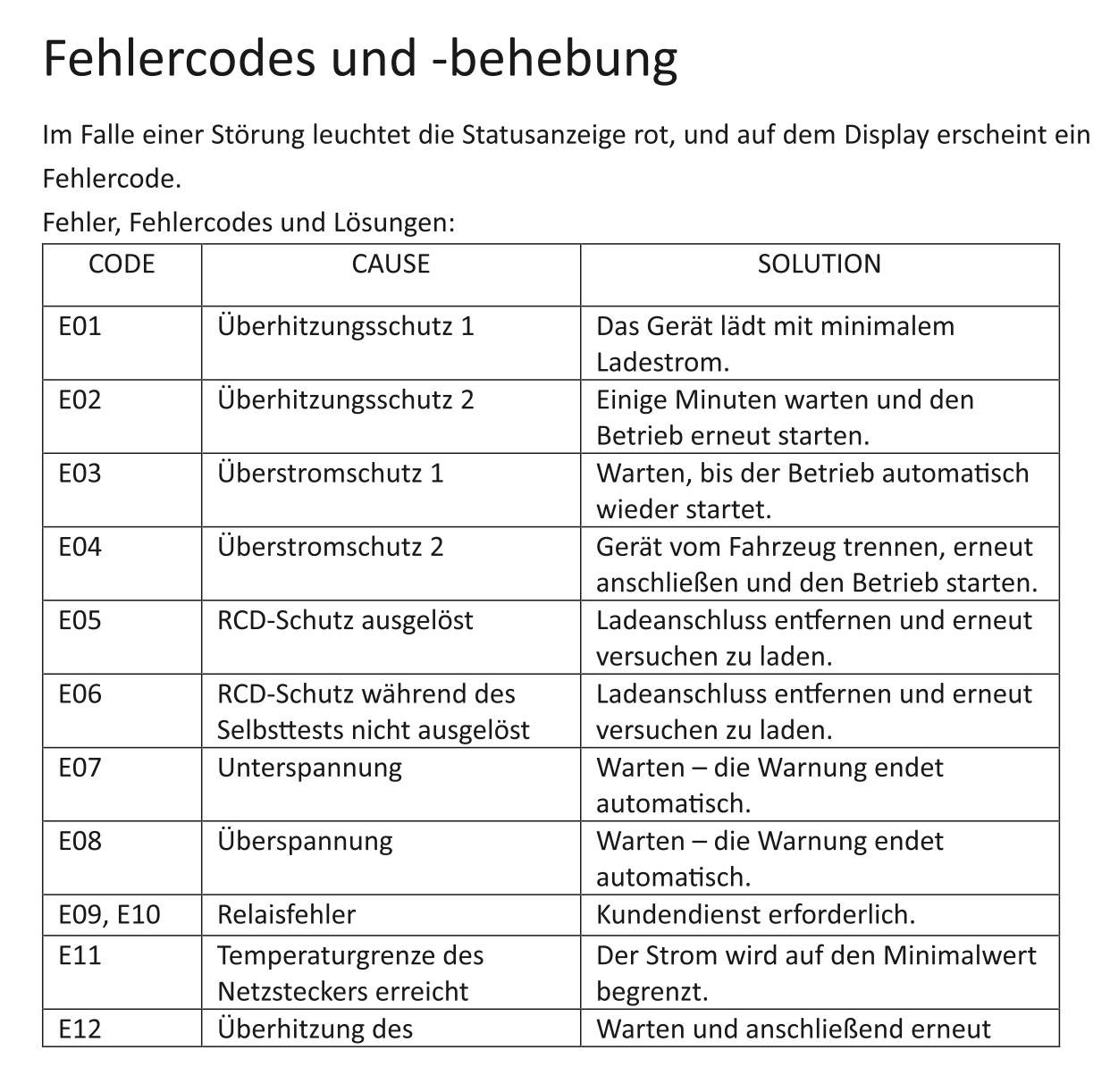

Muss es für den mobilen 3x16A Lader wirklich ein spezieller FI sein? Laut Anleitung hat der einen eingebauten FI.
Da fehlt mir wahrscheinlich der Platz, oder? Auf der ganz unteren Hutschiene sitzt Klingeltrafo etc.
Ich kenne die gesamte Verschaltung nicht aber ein 40A FI ist mit 40A vor zu sichern oder hinterm FI ist durch LS sicher zu stellen das in Summe max 40A genommen werden können.
Zu Wallboxen, die haben nach meiner Kenntnis FI integriert.
Dann ist es hier wohl durch die LS gelöst. Die 40A sind ja pro Phase, oder? D.h. aktuell hängen hinter dem FI max 32A?
Dann wäre für die zusätzlichen 3x16A für den EV Charger aber noch ein extra FI nötig, oder?

Ja, bei einem 3 phasigen FI 40A sind es 40A je Phase. Wenn dahinter je Phase durch LS abgesichert nicht mehr als 32A gezogen werden könne ist das IO.
Danke, also dann gibt es ja gleich zwei Gründe, warum die "Wallbox" einen eigenen FI braucht.. wenn ich die noch an den AEG FI dran hängen würde, wären max 48A möglich (wird nie passieren, aber ok)
Vielleicht dann gleich einen 30mA FILS zum Platz sparen..
Aktuell ist der zweite FI für die PV vom ersten unten abgezweigt, kann man den dritten FI dann vom zweiten abzweigen?
Wenn die WB einen eigenen selektiven FI eingebaut hat, kannst deinen Schrack für die Leitung nehmen. Für PV einen EATON 170930 oder so. Brandschutz würd üblicherweise mit 100mA gemacht. 300mA ist eigentlich out weil das >60W Querstrom / Fehlerstrom erlaubt
das machst mit 4phasenschiene! z.B. EATON 291476

Ganz ehrlich aus der Beschreibung kann ich mir keine Verschaltung vorstellen.
Mach doch mal einen einfachen Verdrahtungsplan damit man folgen kann.

der 40A Fi für die Werkstatt reicht eigentlich für Werkstatt und Wallbox, da mittlerweile fast alle Wallboxen den DC Fi eingebaut haben. Werkstatt ist dann halt mir dunkel falls der Fi mal auslösen sollte.
Das wäre natürlich die einfachste Lösung.. wäre für mich auch kein Problem solange es von der Sicherheit her passt
müsstest halt noch einen passenden 3 phasigen Sicherungsautomaten installieren
Hätte ich alles da... ich hätte dann evtl .unten die Reihe komplett neu gemacht mit ABB 3x C16 für die Werkstatt (Motoren), 3x B16 für die Wallbox, und drei einzelnen B16 für Licht und Steckdosen. Schön sauber mit ABB Phasenschiene..
Der Anleitung nach hat der Lader einen RCD
