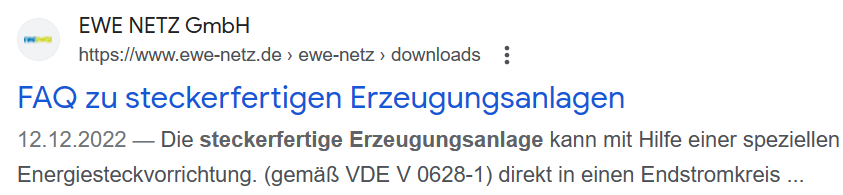

2022_12_12_FAQ_steckerfertige_Erzeugungsanlagen.pdf
Tatsächlich gibt es Versorger (Seite 3) die den Fauxpas Einspeise-/Wechselrichterleistung mit Leben füllen.
Bei mir zuhause (NGN) werden Hersteller-Zertifikate mit Wechselrichterleistung <=600VA nachgefragt.
Somit hier bislang unbekannt.
